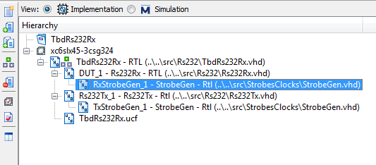

Hi!
Habe mir vor Kurzem ein Eval-Board mit Spartan-6 von Digilent besorgt,
nun hänge ich beim Synthesetool von Xilinx fest.
Ich würde gerne meinen Rs232-Receiver/Transmitter (bzw. eig. UART)
testen, indem ich Daten vom PC aufs Board schicke, dort parallelisiere
und seriell wieder zurückschicke. Receiver und Transmitter habe ich
bereits getrennt verifiziert, und auf meinem Altera-Board läuft alles
klaglos.
Scheinbar kann die ISE von Xilinx aber nicht mit meiner "doppelten"
Instanzierung eines Strobe-Generators umgehen (siehe Screenshot). Beide
Strobe-Gens werden immer mit den selben Parametern (in dem Fall
Baudrate) instanziert. Ich benötige aber 2 verschiedene Strobe-Gens...
einen für Rx, den anderen für Tx.
Erstelle ich nun eine exakte Kopie meiner entity "StrobeGen" und nenne
sie "StrobeGen2", und instanziere 1x "StrobeGen" (z.b. im Tx-Pfad) und
1x "StrobeGen2" (im Rx-Pfad), funktioniert alles tadellos.
Das Problem liegt jetzt also nicht am RxTx selbst, sondern an den
instanzierten Strobe-Generatoren, die sich nicht mit unterschiedlichen
Parametern (generics) instanzieren lassen.
Danke im Voraus,
Stefan
Gast #3072963
iStart hat einen default-wert von '1', daher muss der nicht zugewiesen
werden.
Fehlermeldungen und Warnings bekomme ich keine (irgendwie seltsam), das
Problem besteht darin, dass der Tx-StrobeGen die selbe CycleTime wie der
Rx-StrobeGen bekommt, obwohl ich 2 verschiedene Werte übergebe:
1 sec / (gBaudRate * 2) beim Rx,
1 sec / (gBaudRate) beim Tx.
Es handelt sich in meinen Augen aber eher um ein allgemeines Problem,
das (bei mir) nur in der ISE auftritt.
P.S.: die zwei verschiedenen Parameter kommen daher, dass ich die
Rx-Daten in der 'Mitte' des aktuellen Bits abtasten möchte, um die
Fehleranfälligkeit zu minimieren. Bei Erkennung der fallenden Flanke im
Rx (=StartBit) wird der Rx-StrobeGen angeworfen (R.StartStbGen = '1'),
dann befindet sich jeder zweite Strobe in der Mitte des aktuellen Bits.

Gast #3072999
Fpga Kuechle schrieb:
> IMHO weist du beiden den selben Wert zu
> gClkFrequency     => gClkFrequency
> das muss also gleich sein.
> wolltest du  das eine mit
> gClkFrequency     => 2 * gClkFrequency
> schreiben?
ClkFrequency ist Absicht, ich bewege mich ja nur in einer Clock-Domain
(und die Frequenz wird in dem Fall nur für die Berechnung der
Counter-Breite im StrobeGen verwendet).
> Bei
> gStrobeCycleTime   => 1 sec / (gBaudRate * 2)
> könnte man  mal
> gStrobeCycleTime   => 1.0 sec / (gBaudRate * 2.0)
> antesten.
Soeben versucht, ohne Erfolg (auch mit den 1_000_000_000 ns). Und wie
gesagt, bei 2 verschieden benannten StrobeGens (entity StrobeGen1 und
entity StrobeGen2, in den Dateien StrobeGen1.vhd und StrobeGen2.vhd)
läufts tadellos.
Das Problem muss also mMn bei einer Einstellung in der Synthese bzw.
beim Compiler liegen.

Gast #3073550
> Type time gilt pauschal als nicht synthesefähig. Das kann man zwar von
> Fall zu fall unterschiedlich sehen, mit Vermeiden ist man aber auf der
> sicheren Seite. In Package zum Vergleich wäre noch der einzige Platz für
> sowas, aber nicht in Generics oder in berechnungen für bitbreiten.
> Kann gut gehen, muss aber nicht.
Das war also das Problem... der Datentyp 'time' wird anscheinend einfach
ignoriert, deshalb wurde 2 mal der selbe StrobeGen instanziert...
und mehr wars auch schon gar nicht :)
Vielen Dank an alle für eure Mühe!
Liebe Grüße,
Stefan
