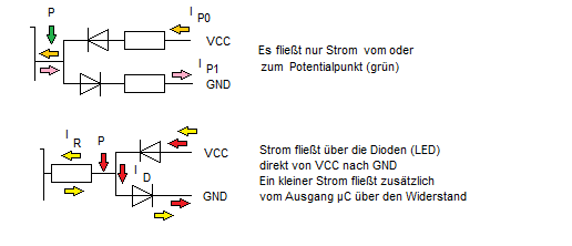

von Rolf M. (rmagnus)
Thomas W. schrieb:
> Ich meine es so, wie es in der ersten Antwort dargestellt ist.
> Also 2 Einzelne LEDs an einem Ausgang.
Anfangs hattest du aber noch von je einen Ausgang geschrieben.
Davis schrieb:
> Das sollte funktionieren:
>          .---<LED rt--Widerstand---VCC
> Portpin -o
>          .---LED gr>--Widerstand---GND
Wozu zwei separate Widerstände und nicht einfach:
                      .---<LED rt--VCC
Portpin --Widerstand--o
                      .---LED gr>--GND

von flip (Gast)
Mit nur einem Widerstand brennen die LEDs ab, wenn die betriebsspannung
größer als beide flussspannungen wird.
Allerdings kann es bei der einfachen Lösung mit dem Portpin zwischen den
LEDs sein, das bei Tristate des Portpin beide LEDs dunkel leuchten.
Sollte aber kein Problem sein, sobald der Port definiert high oder low
ist. Da rote und grüne LEDs unterschiedlich hell sind, ist die Lösung
mit je einem Widerstand pro LED m.E. die bessere.

Wenn der Controller auf Tri-State schaltet oder er ihn versehentlich als
Input konfiguriert, könnte es sein, dass die LEDs erst gelb und dann
schwarz leuchten. Bei Vcc = 5 V, Flusspannungen typisch bei 20 mA rot:
V_f = 1,85 (Toshiba TLRE1002), grün: V_f = 2,4 V (TLGU1002) könnts
ungemütlich werden.
Ein separater Vorwiderstand für jeden Zweig ist schon OK so.
von spontan (Gast)
Auch im Falle eines hochohmigen Ausgangs ist die Version mit nur einem
Widerstand denkbar schlecht. Der Strom durch die LED kann dann beliebige
Werte annehmen, nur begrenzt durch die Stromversorgung.
Die Schaltung mit zwei Widerständen hat diesen Fehler nicht. Ist der
Ausgang des µC hochohmig, oder nicht angeschlossen, so wird der Strom
durch beide Widerstände begrenzt.

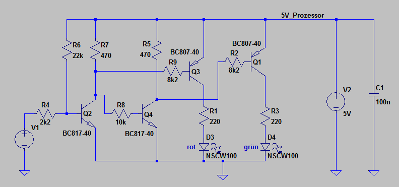

von oldmax (Gast)
Hi
Vielleicht schafft die Skizze mehr Durchblick
Gruß oldmax

von Frank M. (ukw) (Moderator) Benutzerseite
Da sich jetzt herausgestellt hat, dass die LEDs gemeinsame Kathoden
haben, kannst Du das Bildchen vergessen.

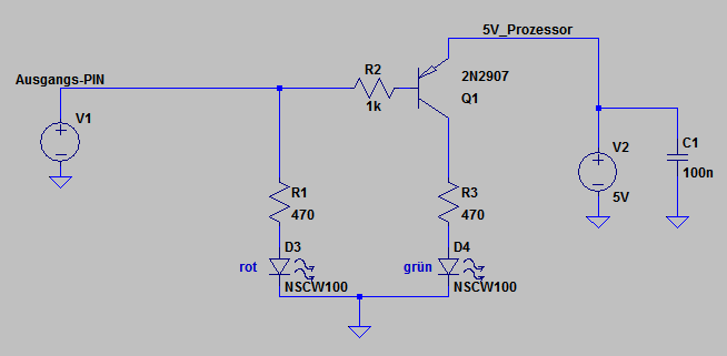

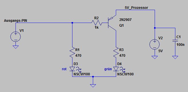

von Bernd S. (bernds1)
Ich hab das mal schnell mit LTspice simuliert.
Vielleicht hilft es ja. Man braucht nur einen Transistor und einen
Widerstand zusätzich. Die Anordnung kann dann jeweils an einen Ausgang
des Schieberegisters angeschlossen werden. Damit brauchst du für 2 LED's
(rot und grün) nur jeweils einen Ausgang des Schieberegisters.
Besser kommst du bestimmt nicht weg! :-)))
von Thomas W. (thomas0906)
Ah, sehr gut, danke.
Ich frage mich gerade, ob das wohl irgendwie Probleme macht, wenn das
