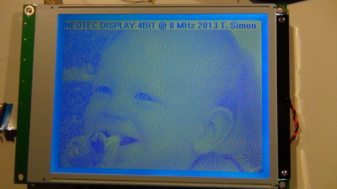

hier ein kleines Projekt für LCDs 320*240 ohne Controller. In meinem
Fall (NEOTEC NT7086).
Es ist sehr einfach gehalten und ich habe mich bemüht jeden Schritt zu
erklären.
Ich hoffe mal das es für Anfänger leicht zu verstehen ist, denn es ist
nicht leicht dort einen Einstieg zu bekommen.
Die FPS spielt hier keine Rolle da es einfach sein soll.
Benötigt wird ein 8Bit AVR MCU mit min. 16 KByte Flash.
@16MHz
Wenn noch jemand Vorschläge hat, kann er das gerne vorschlagen ;)
Vielen dank & Gruß Tim S.

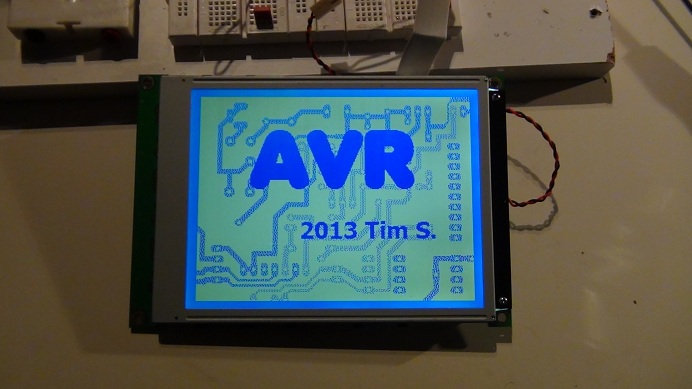

OP (Firma: Germany) #3074721
Zur Erweiterung habe ich mir jetzt einen Atmega1284 bestellt. Der hat
einen 16KByte SRAM und geht bis 20 MHz.
Hier kann ich mein Bild von einer Externen Hardware aus laden. Benedikt
K. hat in diesem Forum schon mehrere Ideen vorgestellt. Aber ein Aufbau
mit einem Externen SRAM will ich nicht und im Preis ist es auch fast das
gleiche.
Was mir auch noch im Kopf bohrt, ist die Größe des m1284. Da habe ich ja
noch sehr, sehr viel Platz im Flash. Man könnte ja dort Textfunktion und
Zeichenfunktion einbauen.
z.B. einen String an x,y oder ein Rechteck x1,y1,x2,y2 etc. Das würde
meiner Externen Hardware viel Arbeit abnehmen und man könnte diesen
Controller für viele Aufgaben nutzen ohne jedes mal sehr viel aufwand zu
treiben.
Wenn jemand dazu vielleicht Ideen hat. Bitte ;)

OP (Firma: Germany) #3074850
Das es das nicht seit gestern gibt ist völlig klar.
Zu den Ideen meinte ich eigentlich, das wie z.B. mit den Fonts.
Vielleicht könnte man in einen Externen EEPROM solche ablegen. Und die
EEPROMS über TWI fallen in der Hardware wenig auf.
OP (Firma: Germany) #3074884
naja... wenn ich mal ein paar Fonts habe auch GROßE.
Man müsste sowiso erstmal schaun was das Programm wegnimmt.
Gut... Ich denke mal selbst wenn das Programm "groß" wäre ist 128kb
schon viel Holz. Es wäre ja immer noch möglich, denn Zeichensatz mit
einem EEPROM zu erweitern. Man muss ja auch bedenken das einen Font zu
erstellen viel Arbeit ist.
