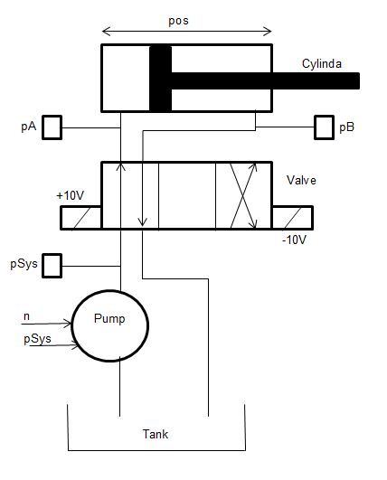

Im Zuge eines Praktikums soll ich ein Hydraulik-System einer
Spritzgussmaschine Modellieren und Simulieren.
Wie ich von einer gegebenen Übertragungsfunktion einen Regler designe
und das ganze dann Simuliere ist mir bekannt. Mir fehlt eig. nur das
Verständnis von der Herangehensweise an ein unbekanntes System bis hin
zur Übertragungsfunktion des Systems - G0(s).
Im kleinen hab ich so etwas schon gemacht (Temperaturregelung), einen
Sprung an den Eingang eines Heizkörpers gelegt und die Temperatur
aufgezeichnet, über Küpfmüller-Approximation T1 und T2 ausgerechnet und
fertig.
Bei dem Hydraulik-System sind aber mehrere Komponenten (Pumpe, Leitung,
Ventil, Zylinder, Last an Zylinder) und da hab ich meine Schwierigkeiten
wie ich anfangen soll und was ich aufzeichnen soll, hauptsächlich geht
es um die Pumpe und den Zylinder.
Interessant sind auf alle Fälle die Drücke für die Kraft des Zylinders
und die Durchflussmenge wegen der Geschwindigkeit des Zylinders.
Diese 2 Werte (Druck und Durchflussmenge) sind auch einstellbar an der
Maschine.
Jetzt ist meine Frage, wie würdet ihr hierbei herangehen?
Wo soll ich einen Sprung anlegen und was soll ich messen?
Und wie verknüpf ich die verschiedenen Systeme, oder ist es
besser ein gesamtes System zu erstellen so z.B.: ein PT5-Strecke?

OP (Firma: B&R) #3073827
Ah sry ganz vergessen!
Also die Pumpe wird mit einem Servomotor betrieben, das kann ich aber
vernachlässigen, ich soll von einer ganz normalen Standard
Hydraulikpumpe ausgehen die dauerhaft Öl fördert. Die max.
Durchflussmenge ist Q=240[Liter/min] bei einer Umdrehung von
n=2500[min^-1].
Der max. Druck des Systems betragt p=175[bar].
Das Ventil ist ein ganz normal standardmäßiges 4/3-Wege-Ventil mit einer
Druckdifferenz von Δp=5[bar].
Der Zylinder ist mit einer Differenzialschaltung versehen was dazu führt
das er beim Ausfahren schneller reagiert, die Abmaße sind
dKolben=105[mm],dStange=70[mm] und der Hub h=408[mm].
Geregelt wird das Ganze auf Druck und als 2. Bedingung nach der Drehzahl
des Motors(Pumpe).
Der Druck wird aber normalerweise höher priorisiert, dass soll heißen
wenn der Druck schon erreicht ist aber die Drehzahl noch nicht soll der
Motor bei der aktuellen Drehzahl bleiben, diese aktuelle Drehzahl wird
auch ausgegebn.
Der andere und eher seltene Fall wäre, wenn die gegebene Drehzahl
(Sollwert) schon erreicht ist aber der Druck noch nicht, würde es auch
bei der Drehzahl bleiben die angegeben ist.
Wenn ich wieder was vergessen hab, bitte einfach melden!
Danke im Voraus!
Lg.
Dominik

OP (Firma: B&R) #3073897
Die Regelung ist nur wegen Energieeffizienz und der Stabilisation des
Systems, da durch die Kräfte was auftreten ziemliche Vibrationen
entstehen.
Mir geht es aber eh nicht um die Regelung sondern um das Model des
Systems, da ich das nachbilden soll in z.B.: Simulink/SciLab/WinMOD.
Und dabei hab ich Probleme wie ich das machen soll, wie kann ich die
Strecke am besten identifizieren? Und was soll ich alles identifizieren,
sprich wo soll ich einen Sprung anlegen und welchen Wert ich aufnehmen
soll um auf das Ergebnis zu kommen.
Der Anfang fehlt mir das ich auf meine Übertragunsfunktion des Systems
komme.
Danke.
Lg.

OP (Firma: B&R) #3074012
Ok danke das bekomm ich hin, somit hab ich dann das Verhalten von dem
Druckaufbau im System, ich werd das über den FU machen.
Und über den Druckverlauf hab ich auch die Kraftentwicklung des
Zylinders, weil die Abmaße des Zylinders sind ja Konstant.
Aber brauch ich nicht noch ein 2. System für die Geschwindigkeit des
Zylinders das ich den auch abbilden kann?
Wie soll das gehn?
Und wie verbind ich dann die 2 Systeme am besten das Sie dann als ein
Gesamtes-System arbeitet?
Danke!

OP (Firma: B&R) #3075119
Ok sorry mein Fehler, ich glaub wir reden gerade bisschen überkreuz.
1.Die Pumpe wird hauptsächlich durch den Druck geregelt, also ich weiß
immer den aktuellen Druck im System.
2.Die Drehzahl der Pumpe wird auch geregelt, d.h. ich weiß auch immer
die aktuelle Drehzahl der Pumpe und somit die Durchflussmenge durch eine
Berechnung.
Also es gibt 3 Fallunterscheidungen:
1. Eingestellt z.B.: p=100bar, n=25%
   Ergebnis: pSoll == pIst und nSoll == nIst
2. Eingestellt z.B.: p=100bar, n=50%
   Ergebnis: pSoll == pIst und nSoll != nIst
3. Eingestellt z.B.: p=100bar, n=10%
   Ergebnis: pSoll != pIst und nSoll == nIst
Der 3. Fall ist eher selten da der Maschinenbediener ungefähr weiß was
er einzustellen hat um auf den Druck zu kommen.
Der 2. Fall ist mehr zutreffend da durch Umschalten des Ventils
(Richtungswechsel des Zylinders) die Pumpe noch mehr nachfahren kann um
die Durchflussmenge/den Druck aufrecht zu halten.
D.h. meistens tritt Fall 1 und 2 ein.
Danke!
Lg.
