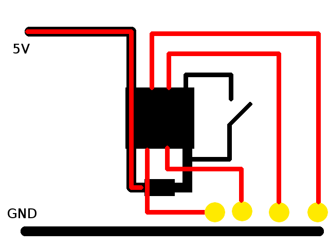

Jedoch macht mir eine Kleinigkeit Sorgen...
5V beziehe ich via USB-Adapter von meinem Computer. Plus und Minus gehen
auf mein Steckbrett mit der Schaltung. Die 4 LEDs für das Lauflicht sind
an PB1 - PB4 (PB4 = LED1 -> PB1 = LED4) mit der Anode gesteckt. Kathode
geht folglich auf Minus. Zwischen Plus und Minus des Tinys ist ein 100n
Kondensator. Pin8 und Pin1 des Tinys sind auch verbunden.
Minus des Tinys ist NICHT angeschlossen, Plus schon. Die 4 LEDs leuchten
minimal. Das Programm des Tinys läuft nicht. BOD ist auf 4,xV
eingestellt.
PB0 ist als Eingang definiert, Pull-Up Widerstand ist an auf PB0. dran
hängt ein Taster der gegen GND zieht. Drücke ich diesen Taster blinken
die LEDs gleichzeitig im Takt.
Stecke ich den Minus vom USB dazu, läuft alles wunderbar.
Nun stellt sich mir die Frage ob das an meinem Steckbrett liegt, am
USB->Steckbrett"adapter", am Programm auf dem Tiny oder ob das "normal"
ist.

#3073587
Florian schrieb:
> Programmer ist nicht mit angeschlossen... ich muss den Tiny immer hin
> und her stecken :P
An deinem Controller hängt Plus. Da GND nicht angeschlossen ist, verhält
der sich jetzt wie ein Vorwiderstand für die Leds, die an den Ports und
mit der anderen Seite an Gnd liegen. Dann fliesst ein kleiner Stom, der
die Leds glimmen lässt.
mfg.

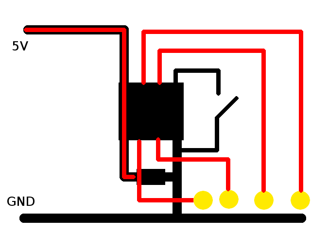

#3073596
Florian schrieb:
> Grade rausgefunden dass alle LEDs zusammen leuchten wenn ich 5V an PB0
> lege ... sollte auch nicht so sein oder`?
Jetzt hör auf da sinnlos mit rumzuspielen. Es werden Plus und GND
angeschlossen und dann funktioniert es. Basta.
Irgendwelche Pins nicht anzuschliessen und sich dann darüber zu wundern,
was gerade passiert, wenn man hier oder da mit irgendeinem Potential
rangeht, ist einfach nur Blödsinn.
Und ja, es liegt an der internen Beschaltung der Ports, die Überspannung
über Dioden ableiten. Das ist kein Phänomen. Siehe Datenblatt
"IO-Ports".
mfg.
