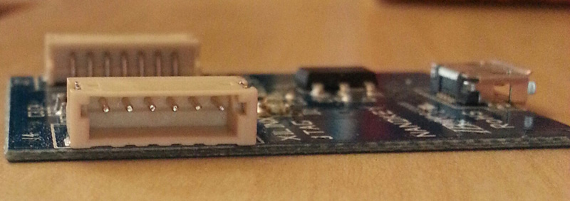

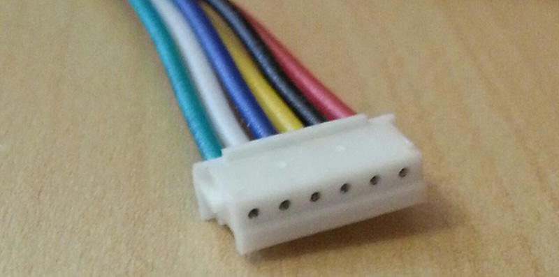

Guten Tag,
ich kenne mich in der Elektrotechnik überhaupt nicht aus, benötige
jedoch ein Kabel welches den gleichen Stecker hat wie jenes, welches ich
als Bild angehängt habe, allerdings in 7-poliger Form. Der Stecker ist
etwa 2mm hoch. Wie nennt man diesen Typ?
Mit freundlichen Grüßen
Peter

Peter Hener schrieb:
> Vom 1. bis zum 6. Pin sind es etwa 7,5mm.
Macht also 7,5mm/5 = 1,5mm Pinabstand.
Ich tippe auf dieses Gehäuse:
http://katalog.we-online.de/de/em/679_3xx_124_022/679%20304%20124%20022
Und diesen Stecker:
http://katalog.we-online.de/de/em/648_0xx_113_322/648%20004%20113%20322
Dazu noch die passenden Crimpkontakte:
http://katalog.we-online.de/de/em/648_x01_137_22/648%20001%20137%2022
Würth baut die Dinger nach. Und wer jetzt noch den Originalhersteller
weiß, der bekommt den Bonus...   ;-)
EDIT:
> micro JST 1.5 ZH
Bonus selber kassiert...  ;-)
