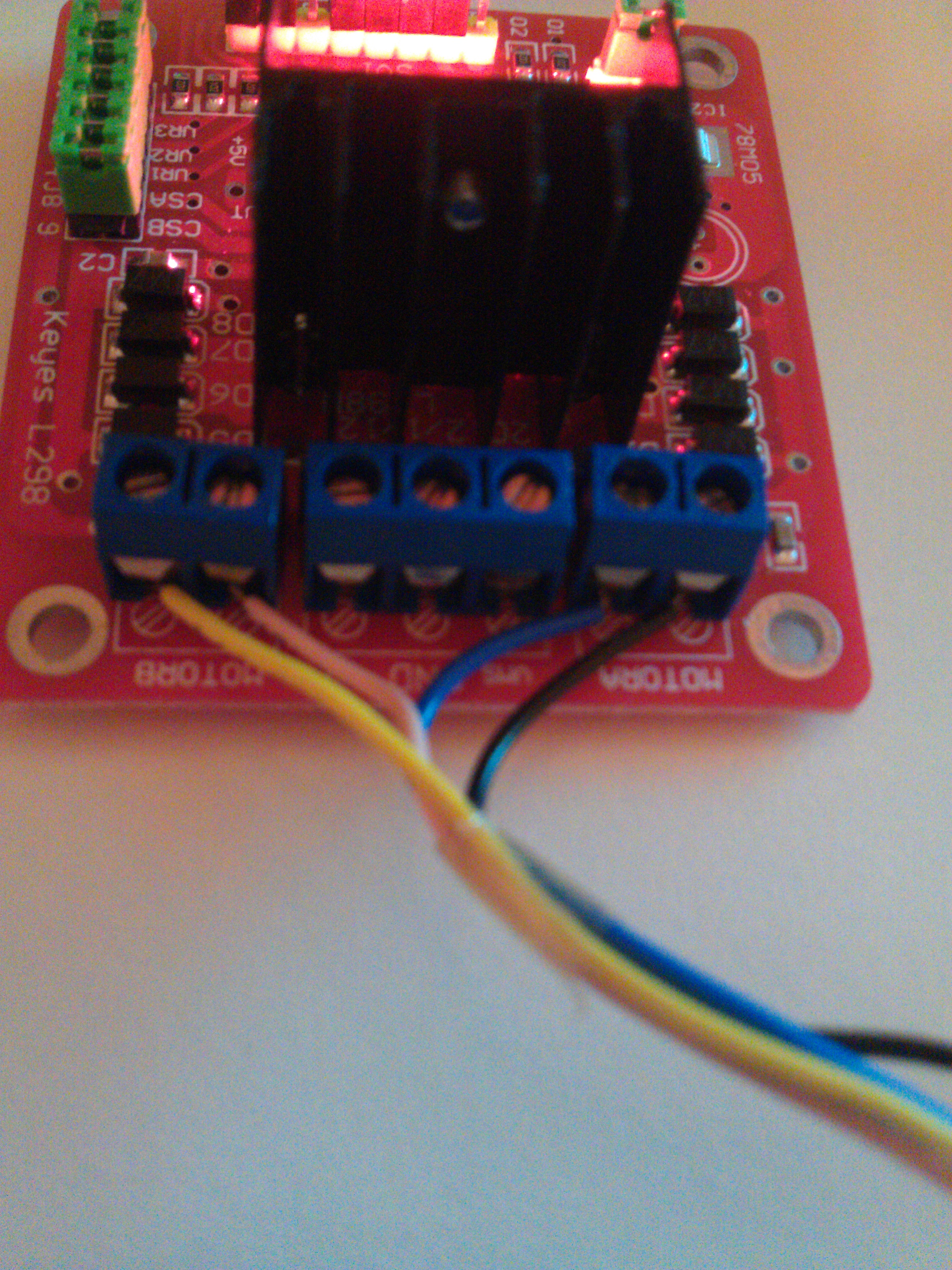

Ich habe mir das MSP430 besorgt und dazu einen Motortreiber. Dabei
handelt es sich um den L298.
http://dx.com/p/l298n-stepper-motor-driver-controller-board-for-arduino-120542?item=4
Das ist der Motortreiber den ich gekauft habe.

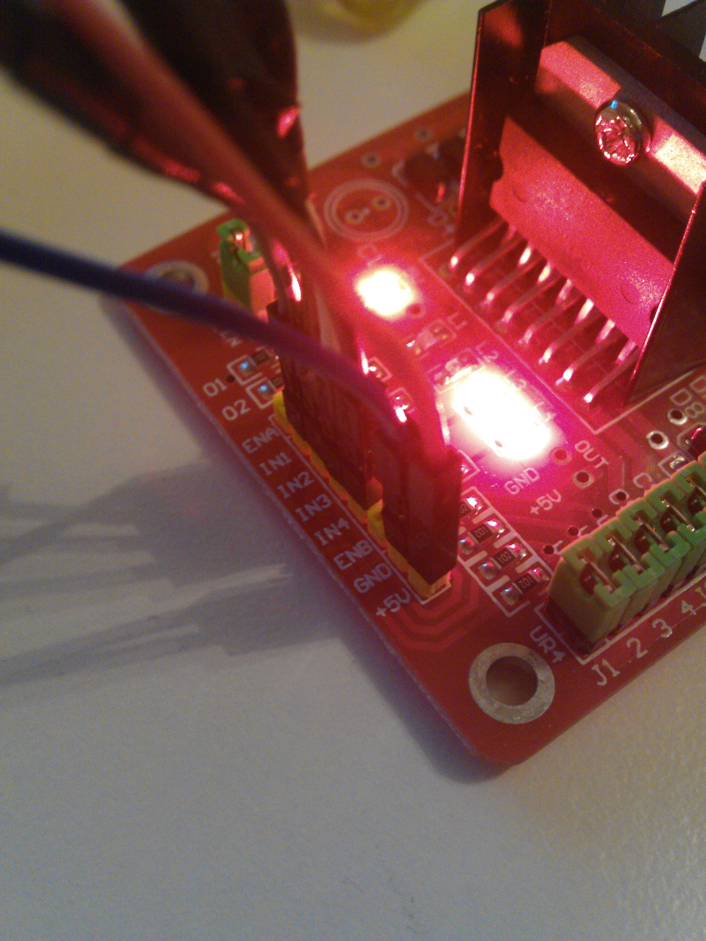

Die Ausgänge des MSP430 2.0 - 2.3 gehen auf IN 1-4 auf dem Treiber.

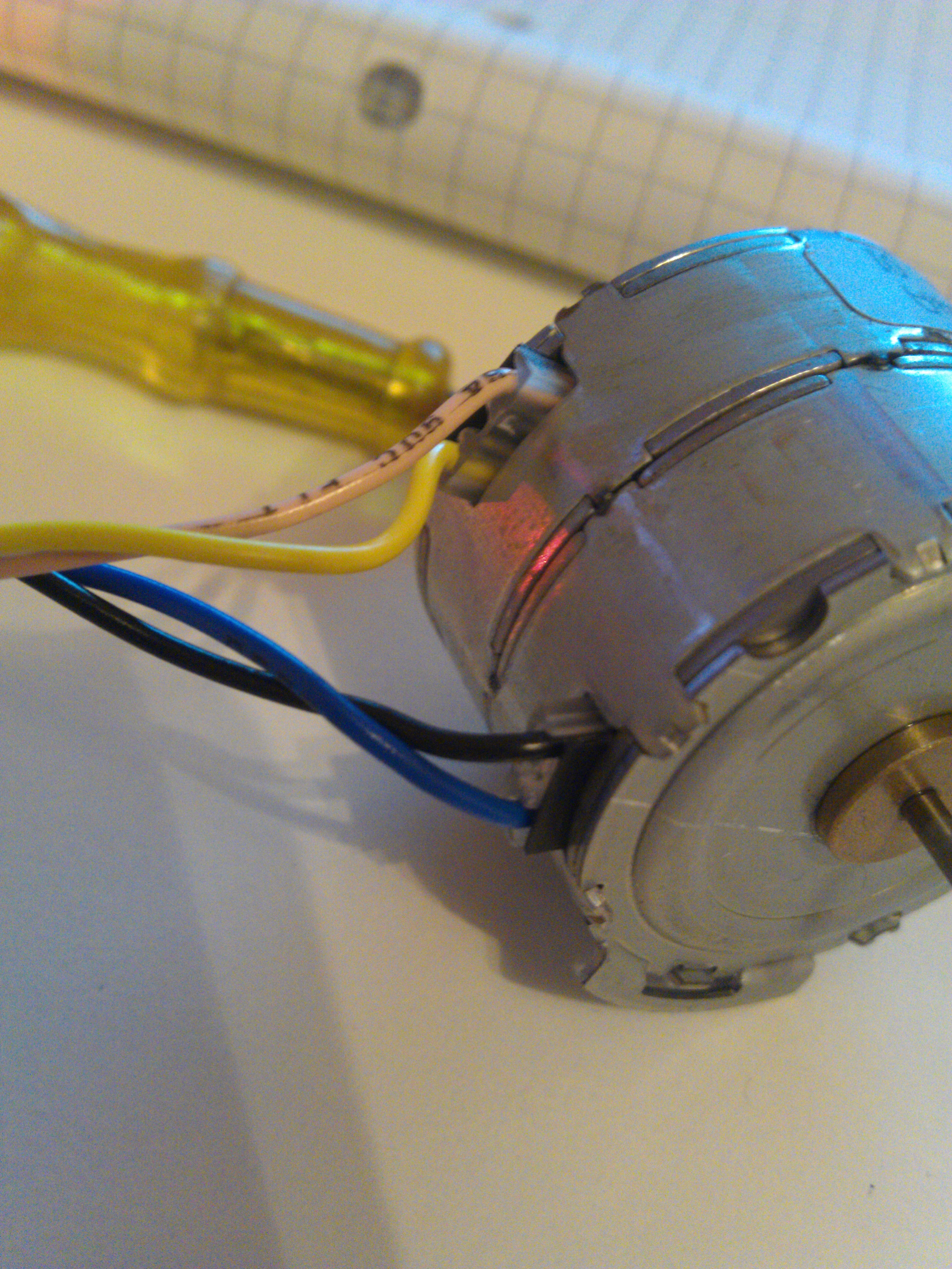

Der Ausgang 1.4 geht auf +5V des Treibers. Den Motor habe ich wie auf
dem Bild angeschloßen, ist ein 5 Volt Bipolarer Schrittmotor mit 2
Phasen.

von Spess53 (Gast)
Hi
>So habe mal vorne an der Blauen Klemme gemessen, es kommen nur 3,5 V
>raus.
Kann es sein, das du keine Stromversorgung für den Motor angeschlossen
hast?
Hast du einen Link zu dem Board?
MfG Spess
von vNecked (Gast)
das ist das Board
http://www.kemo-electronic.de/en/Components/Elements/Motor/P5337-Mini-stepper-motor-AEG-SO21-24.php
und das ist der Stepper
hinten habe ich auch keine Versorgung dran. Ich nehme einen Ausgang von
meinem MSP430 und lege ihn auf die +5V auf dem Motortreiber Board.
von Spess53 (Gast)
Hi
Witzbold. Der Anschluss VMS ist die Motorstromversorgung. 5V sind für
den Logikteil des L298.
>Ich nehme einen Ausgang von meinem MSP430 und lege ihn auf die +5V auf dem
>Motortreiber Board.
Abgesehen, das davon nichts beim Motor ankommt glaube ich kaum, das dein
MSP-Board 1,25A liefern kann.
>http://www.kemo-electronic.de/en/Components/Elemen...
genau wie das Board, Schrott.
Bevor du in irgend einer Weise weitermachst, eigne dir erst mal ein paar
Grundlagen an. So wird das nichts.
MfG Spess
