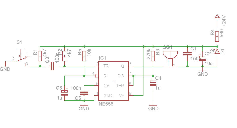

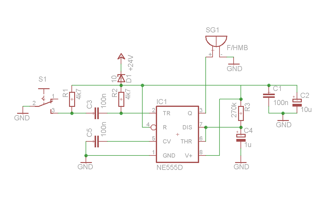

kann es sein dass der NE555 als astabiler Multivibrator nicht zu
gebrauchen ist, weil viel zu störanfällig? Jedes mal aus, wenn ich den
Lötkolben oder das Licht anschmeisse, löst das Ding aus, ohne dass am
Eingang ein Trigger Signal anliegt. Die Schaltung ist dabei über ein
Labornetzteil versorgt. 100n an CV, sowie 100n mit 10u an VCC habe ich
schon drin. Mehr bekomme ich auch vom Platz und auch vom Geld her nicht
rein, keine Netzfilter, Drosseln oder ähnliches.
Gibt es Alternativen, die einfach aufzubauen sind und zuverlässiger
arbeiten?
Vielen Dank für eure Hilfe.

von Dennis R. (denver)
NeNe schrieb:
> Der NE555 schon aber nicht die Schaltung. Versorgung über die Zenerdiode
> ist sowieso nicht das Gelbe vom Ei aber schon besser als ein Widerstand
Ja, ein Spannungsregler wäre besser, meine Platine ist aber 26x16mm
groß...
Der NE555 zieht 10mA, der Summer noch mal 10mA für max. 3 s. da reicht
doch die Z-Diode mit 0,5W aus...
Teo Derix schrieb:
> Zeig mal Aufbau und Umfeld.
die Platine ist 26x16mm und soll in sandwitch Bauweise auf eine andere
Platine gesteckt werden. Statt dem Schalter hab ich nur einen Eingang
mit 0V, der mit einem Impuls oder statisch angesteuert wird. Der Summer
soll dabei  für 3s. angehen und nicht jedes mal, wenn irgendwo ein Trafo
angeschaltet wird.
von oszi40 (Gast)
Wenn ich diese Z-Diode D1 zur Spannungsreduzierung sehe, dann wundert
micht dieser Effekt nicht. 24V minus Z-Diodenspannung =
Betriebsspannung?
Ein Multivibrator funktioniert durch Kondensatorumladung. Wenn DU
Spannungssprünge hast, dann werden Kondensatoren umgeladen.
http://www.elektronik-kompendium.de/sites/bau/0206115.htm

von Karl H. (kbuchegg)
Hab ich was an den Augen, oder ist die Z-Diode wirklich unsinnig
verbaut?
Wie soll denn die was stabilisieren?
von Peter D. (peda)
Garnicht.
Der 555 mag aber keine 24V, deshalb macht er daraus 14V.

von Bastler (Gast)
Eine Z-Diode baut man anders ein, da muss ich Karl Heinz rechtgeben.
+24V  ----| R |-------- Schaltung
                Z-Diode
                 GND
Danke euch für die Hinweise,
ich teste die Schaltung mit richtig eingebauter Z-Diode.
von oszi40 (Gast)
Da hast Du zwar recht, aber dann muß er mehr Leistung verheizen. Der To
glaubte, daß die Z-Diode als "Vorwiderstand" nur die Spannung reduziert.
Leider wirkt sie so auch als umgekehrter Stabilisator.
Komme im Moment nicht weiter, Schaltung umgebaut wie im Anhang,
Empfindlichkeit wie gehabt. Wird die CMOS Version das Problem lösen?

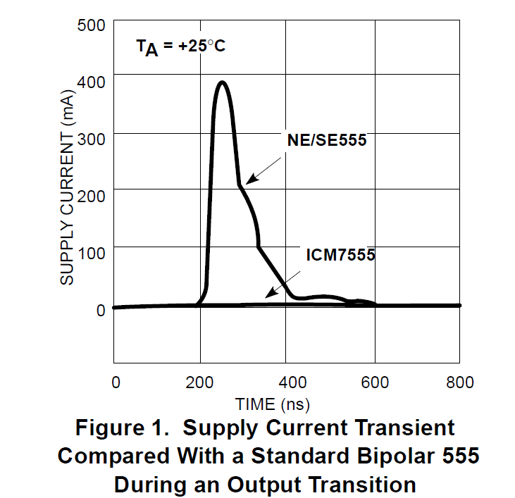

von Peter D. (peda)
Hugo schrieb:
> Die Spannungsversorgung des 555 ist für die nicht CMos version völlig
> ungeeignet.
Genau umgekehrt, CMOS ist kritischer als TTL, da CMOS beim Umschalten
nen ordentlichen Stromhieb erzeugt.
Was gefällt Dir an 10µ + 100n nicht?
Was verlangst Du mehr?
Wie hoch soll der Aufwand noch steigen?

von (prx) A. K. (prx)
Aber weit weniger als der originale NE555. Der ist nämlich exakt dafür
berüchtigt. Der ist zwar bipolar, aber nicht TTL.

von Peter D. (peda)
Wow, 400mA beim Umschalten, das ist heftig. Sowas müßte eigentlich im
Datenblatt stehen.
Die CMOS 6555 sind dafür sauempfindlich gegen Latchup, die sind mir zu
hunderten weggestorben.
> Datenblatt stehen.
Tut es ja auch. Im Datasheet vom ICM7555. ;-)

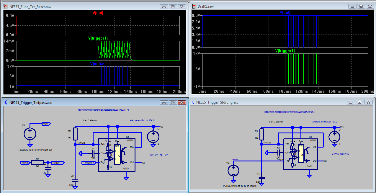

von Ottmar K. (wil1)
Ursache der Störung bleibt weiterhin unbekannt.
...war aber mal wieder ein Grund mit LTSpiced zu simulieren..
Sofern die Störung über den Triggereingang kommt, könnte dort ein
Tiefpass Abhilfe schaffen.
mfg Ottmar

Kurzes Statement von mir dazu:
Ich habe es nicht behauptet, sondern nur aufgrund der fehlenden
Fachkompetenz  die Frage aufgestellt, ob das IC bei DIESER Anwendung,
wie ich es in meinem primitiven Schaltbild dargestellt hatte, geeignet
ist, bzw. ob Fehler drin sind und ob es nicht andere Alternativen gibt,
die die benannten Probleme nicht bringen, aber auch mit ein paar
Bauteilen zu realisieren sind.
Die Platine ist nur 26x16mm, nicht viel größer als der Summer selbst,
wird gesteckt auf eine andere Platine, bei der eine saubere 24V
Versorgung vorausgesetzt werden kann, da Bestandteil eines Bussystems.
Auch ich habe inzwischen gelernt, dass man im Normalfall einen 78xx mit
Stützelkos braucht, habe auch immer 47u primär, 22u sekundär und 100n
auf jeder Seite, zusätzlich Supressordiode und eine 4007 als
Verpolungsschutz.
Nur hier habe ich nicht den Platz dafür und ich habe mir erhofft, ohne
den ganzen Kram dieses eine IC mit dieser kleinen Schaltung einzusetzen.

Nur mal als Versuch: Lass Pin 5 offen. Nimm den C5 dort weg. So kann die
Controlvoltage schneller der Versorgungsspannung folgen ...
Nur so eine Vermutung ...
Jobst
von Hugo (Gast)
@ Ottmar
Wie kriegst Du die eingefärbten Komponenten hin ?
Ich krieg das z.B. immer nur so hin
Gruß Hugo
von Kurt B. (kurt-b)
Also ich mache eigentlich nie einen C an den fünfer.
Eine stabile (und abgepufferte) Versorgung ist doch Voraussetzung für
einen sicheren Betrieb.
Auch das keine unerwünschten Signale zum Triggereingang usw. gelangen.
Dann funktioniert er auch erwartungsgemäss.
Kurt

von Schnauf (Gast)
Warum lautet eigentlich die Überschrift "astabiler MV", obwohl die
Schaltung einen monostabilen MV zeigt?
Wegen der Dimensionierung noch mal das Kompendium lesen.
von Axel R. (Gast)
Beitrag "Re: NE555 als astabiler Multivibrator störanfällig?"
ist es Dir auch schon aufgefallen?
>Versuch ihn doch in den monostabilen Zustand zu bekommen.
