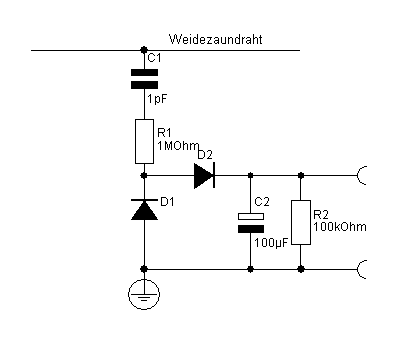

Hallo
Ich würde gerne einen "Datenlogger" für ein Weidezaun gerät bauen.
Ich würde gerne den Spannungsimpus irgendwo bei 6-8kV Mit einem Avr
messen und abspeichern.
So nun stellt sich mir die frage Wie kann man so gewaltige spannungen
messen?
geht das noch mit einem normalen Spannungsteiler? und wie kann ich den
Avr schützen?

Spannungsteiler mit 10-15 Widerständen auf der HV-Seite, die in einer
Reihe angeordnet werden. Das hält die Spannung problemlos aus.
Problem ist eher, daß der HV-Impuls sehr kurz ist. Entweder ADC im
Dauerbetrieb oder Meßverstärker, der den Spitzenwert kurz halten kann.
Mit einer einzelnen Wandlung den Impuls zu treffen halte ich sonst für
schwierig.
Die HV-Seite sollte auch etwas abgeschirmt sein, dieser Weidezaunimpuls
ist für eine Meßschaltung eine einzige große Störung.
Blitzschutz nicht vergessen, zB. Funkenstrecke direkt am HV-Eingang.
Varistor macht sich da schwierig (zu hohe Spannung) und am ADC-Eingang
könnte er das Ergebnis verfälschen.

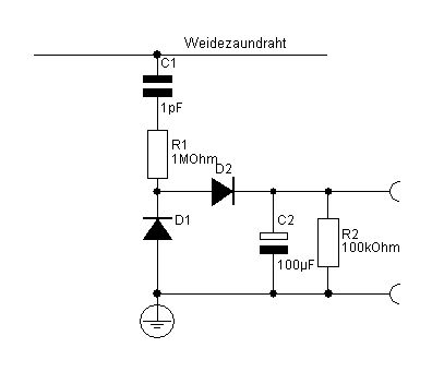

Gast #4620454
Hier ist mal ein Schaltungsvorschlag.
C2 läd sich langsam auf einen Mittelwert auf,
den man dann leicht auswerten kann. Die Kapazität von
C1 ausprobieren, es werden wahrscheinlich schon wenige
pF ausreichen. Eine Glasscheibe von beiden Seiten mit
einem Blechplätchen bekleben.
