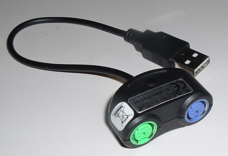

Hallo ,
die Frage ist wahrscheinlich blöd . Ist in einem Adapter den man in die
PS2 Buchse eines Rechners steckt um eine USB-Tastatur / Maus o. ä.
anzuschließen eine Elektronik eingebaut ? Ist das dann ein " echtes "
PS2 Signal ?
Oder sind halt nur ein paar Drähte umgelötet ?
MfG
Hans
Persönliche Seite
Da sind nur ein paar Drähte umgelötet.
So etwas funktioniert auch nur mit "bilingualen" Tastaturen, also
Tastaturen, die elektrisch beide Protokolle unterstützten.
Eine reine USB-Tastatur (oder -Maus) funktioniert mit so einem Adapter
nicht; wenn man pech hat, könnte sie sogar dadurch zerstört werden.

Es gibt auch "richtige" Adapter zum Anschluss alter Tastaturen (z.B. die
allseits beliebten IBM) und Mäusen an Rechner, die nur noch USB haben.
Die haben dann meistens auch 2 PS/2-Buchsen (siehe Bild) und sind
natürlich auch teurer.
Muss man aber erst mal finden. Ich habe mal sowas eingesetzt, und meiner
Erinnerung nach hat von 2 gekauften Typen nur einer zuverlässig
funktioniert, beim anderen sprang die Maus unkontrollierbar in der
Gegend rum.
Gruss Reinhard
Der ist aber "andersrum", der dient zum Anschluss von PS/2-Tastaturen
und -Mäusen an einen PC mit USB.
Dem Threadstarter aber geht es um die Adapter, die manchen
USB-Tastaturen beiliegen, mit denen man diese an einen PC mit
PS/2-Anschluss anschließen kann.
Bilinguale Geräte haben i.d.R. einen USB-Stecker am Kabel und können mit
den passiven Adaptern an die ältere PS/2-Schnittstelle angeschlossen
werden, in andersherum habe ich so etwas noch nie gesehen (wohlgemerkt:
es geht um bilinguale Geräte mit passiven Adaptern!).
Ich glaube mich zu erinnern, dass ich damals, als ich das gesucht habe,
auch auf welche mit der anderen Richtung gestossen bin - technisch
spricht nichts dagegen (ich könnte so ein Ding bauen, aber nicht für 10
Euro).
Wegen des geringen Bedarfs ist beides recht exotisch, v.a. da Tastaturen
und Mäuse heute oft weniger kosten als Adapter, wenn auch mit oft
zweifelhafter Qualität. Das was der TO will hat ja nur Sinn für Geräte
ohne USB und die sind doch recht selten geworden. Ich habe auch mal eine
noch PS/2-kompatible Maus gesucht, bei Saturn waren von 50 Mäusen noch 2
PS/2-fähig, aber die Zeiten sind inzwischen auch vorbei.
Gruss Reinhard
