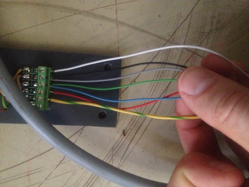

Hallo!
Da ich mich im Bereich Messtechnik leider nicht auskenne, hab ich mir
gedacht ich frage hier mal nach. VWeiß von euch jemand um welche Art non
Kabel es sich hier handelt? Es wird jedenfalls mit einem Datenrekorder
der Fa. HBM verbunden, um z. Bsp. Kräfte und dergleichen bei Bohrungen
zu ermitteln.
Vielen Dank schon mal im Voraus!

Ansonsten ist das einfach eine Datenleitung.  Das Einzige, was man
mit großer Gewissheit von dem bisschen Foto erraten kann ist, dass
der grün-gelbe Draht die Erdung/Schutzerdung sein wird.
OP #3075650
Das mit der Erdung war mir bekannt. Die anderen 6 Kabel sind jedenfalls
mit einem mehrpoligen LEOM-Standardstecker verbunden und beim Rekorder
angeschlossen. Es hat leider keinen Sinn ein anderes Foto hochzuladen,
da dort nichts zu erkennen ist. Es fehlen sämtliche Bezeichnungen am
Kabel.

Was genau ist deine Frage? Brauchst du die Belegung oder nur ein
Ersatzkabel? Sehen kann man am Bild nichts, nicht einmal ob das Kabel
überhaupt geschirmt ist, verdrillte Paare für HiSpeed-Datenübertragung
sind es offensichtlich nicht. Da kannst du sicher ein Telefonkabel
verwenden.
Gruss Reinhard

Gast #3076021
Jörg, was ist los mit Dir? Heute könntest Du doch freundlicher sein.
Wer die Fa. HBM kennt, weiß dass die sich mit Kraftaufnehmern und DMS in
allen Variationen beschäftigen.
http://de.wikipedia.org/wiki/Hottinger_Baldwin_Messtechnik
Könnte also sein, dass die 4 Leitungen zu einer Messbrücke handelt:
http://de.wikipedia.org/wiki/Dehnmessstreifen
http://de.wikipedia.org/wiki/Wheatstonesche_Messbr%C3%BCcke
http://de.wikipedia.org/wiki/Brückenschaltung
Jetzt hast Du genug zu Lesen, zu Lernen hast Du noch, wie man Fragen an
Menschen stellt, die nicht wissen können, was Du vor hast.

Das ist ein Aufnehmerkabel für DMS in 6-Leiterschaltung.
2 Speisung, 2 Sensleitungen, 2 Brückenausgänge (ws + rt).
Man kann da nicht unbedingt einfache Signalleitungen als
Ersatz nehmen, das ist schon spezielles Kabel. Das kann
Probleme geben bei Trägerfrequenzbetrieb. Du kannst auch
Probleme mit dem TK bekommen, weil bei diesen kabel haben
alle Andern den gleichen TK. Unsere chinesischen Freunde
kriegen das nicht hin.

Gast #3076712
Teo Derix schrieb:
> Sach ma, kann es sein das Du viel mit Blei o. Quecksilber zu tun hast?
Nein, aber ich entwickele Verstäker für DMS.
Ungeeignete Kabel sind für solche Verstäker ein riesiges Problem.
Am übelsten sind die unterschiedlichen TK der Einzeladern. Die
sind bei ordinärem Signalkabel mitnichten alle gleich. Die Adern
können zu völlig unterschiedlichen Zeiten Produziert worden sein.
Die Legierung kann eine andere sein, weil irgendwann eingekauft von
irgendeinem Lieferanten. Der Liefereant hat dann einen Legierungs-
anteil eingespart. Das führt zu Toleranzen im TK von 40%.

> Es wird jedenfalls mit einem Datenrekorder der Fa. HBM verbunden,
Das ist doch die Erklärung: es wird nichts empfindliches gemessen,
sondern es werden fertige Daten übertragen.
