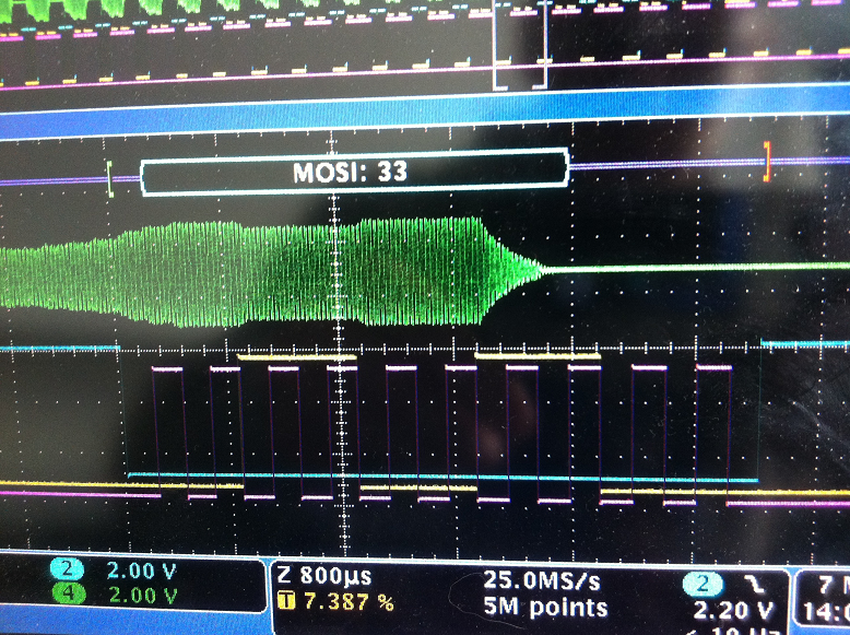

Hallo, ich bekomme aus einem IC ein jeweils demoduliertes Byte. Auf dem
Foto ist ein FSK Signal zu sehen (grün), blau ist ein Carrier Detect
Signal, was quasi als Select verwendet wird, lila das daraufhin vom IC
(ist Master) erzeugte Taktsignal, gelb Daten. Empfänger ist ein Atmega
1284 im SPI Slave Modus. Clk idle low, Daten auf rising edge.
Das Problem ist, dass die Bytes nicht richtig vom SPI gelesen werden. Da
kommt nur selstsamer murks raus. Sende ich z.B. die Folge
33333333333333333333 kommt 3pÌ3pÎÃ8ÎÆpÎÆpÎ an. Ich lese die Bytes so
ein:

Gast #3076798
Das wird vom IC selbst erzeugt. Ich habe das Problem auch schon
eingegrenzt. Und zwar demoduliert der IC immer etwas weiter als 8 Bit,
also hier z.B. 2 weitere Bit, die dann schon im nächsten gelesenen Byte
am Anfang stehen. Dadurch verschiebt sich alles weitere. Man muss also
den SPI deaktivieren, damit alles resettet wird.

ja dann müsstest du die SPI nach dem Empfangen eines Bytes abschalten.
Wenn du mehrere Bytes nacheinander sendest, wie groß sind dann die
Zwischenabstände, oder kommen die Daten dann sauber nacheinander?
Nächstes Problem - wie lange dauert die Übertragung eines Bytes? Und wie
lange die Ausgabe des selben über UART? Wenn der UART langsamer ist,
dann werden die Daten im SPI verpfuscht, da du sie nicht rechtzeitig
auslesen kannst. Da ist der ATMega als Slave eben nicht optimal, da die
SPI-Einheit keinen Puffer hat. Evl. den SPI-Interrupt nutzen um die
Daten zügig abzuholen.
