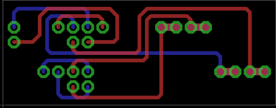

So, hier ein Entwurf, allerdings leicht größer (48mm*18mm), zweilagig.
Allerdings hingerotzt, wie man hier im Norden sagt. Ohne Schaltplan,
ohne Bauteile. Die Pads sind "Testpunkte"...
Ich denke aber man kann den Sinn erkennen und für diesen "Adapter"
sollte es reichen...
Gruß,
Thomas

danke dir Thomas.
Auf welcher Seite der Platine sind denn dann die Kontaktflechen zum
löten der Stecker? Oben drauf oder auf der Rückseite?
Du guckst immer von oben auf die Platine. Rot ist die Oberseite, blau
die Unterseite. Die grünen Pins sind immer auf beiden Seiten.
Die Platine entspricht also deinem Lötpunkt-Dingens.
Bezüglich fertigen: Du könntest die BRD-Datei einfach Jakob Kleinen
schicken. Er fertigt sie dir recht günstig und unkompliziert. Er ist
hier im Forum zu finden.
Gruß,
Thomas
