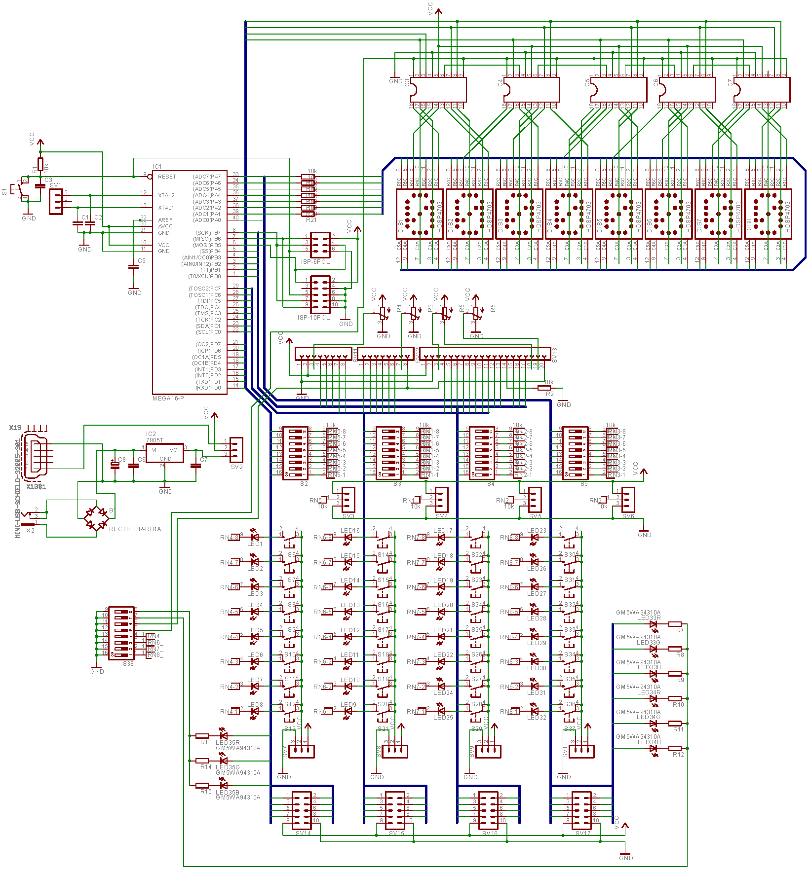

Ich hab ein Entwicklungsboard nach dem Vorbild vom easyAVR gemacht, hab
jz aber das Problem das ich es nicht mit dem ISP programmieren kann...
Wenn ich den IC nicht in der Schaltung programmiere funktioniert es,
aber sonst nicht, habt ihr eine Idee woran es liegen kann? hab auch den
Schaltplan dazu gegeben, die ICs ganz oben sind MIC5841YN
Schieberegister mit Driver...
Bis jz hat jede Schaltung die ich gemacht hab funktioniert, außer die...
Vl findet ihr auch noch andere Fehler... Durch gemessen hab ich auch
schon den ISP Anschluss zum IC und es ist durchkontaktiert und nicht mit
anderen Leitungen verbunden. Seit 3 Monaten suche ich den Fehler, vl
könnt ihr mir helfen...

>C3 ist 100nF
Rausnehmen. Wie gross sind C1,C2? Mehr als 22pF sollten
das nicht sein wenn da ein Quarz dran hängt. Ist da
überhaupt ein Quarz? Mit welchem Takt läuft der uC
eigentlich?
Wo programmierst du den dann?
OP
Danke Holger
ich werd ihn mal raus nehmen...
C1 und C2 sind 22pF schwingen tut der Quarz dann...
und ich hab einen 16MHz und 8MHz quarz verwendet...
ich hab den programmer vom conrad und dort verbinde ich den isp direkt
mit dem atmega am steckbrett ohne quarz ohne externe spannungsquelle
(strom komm kann man auch über den programmer liefern)
