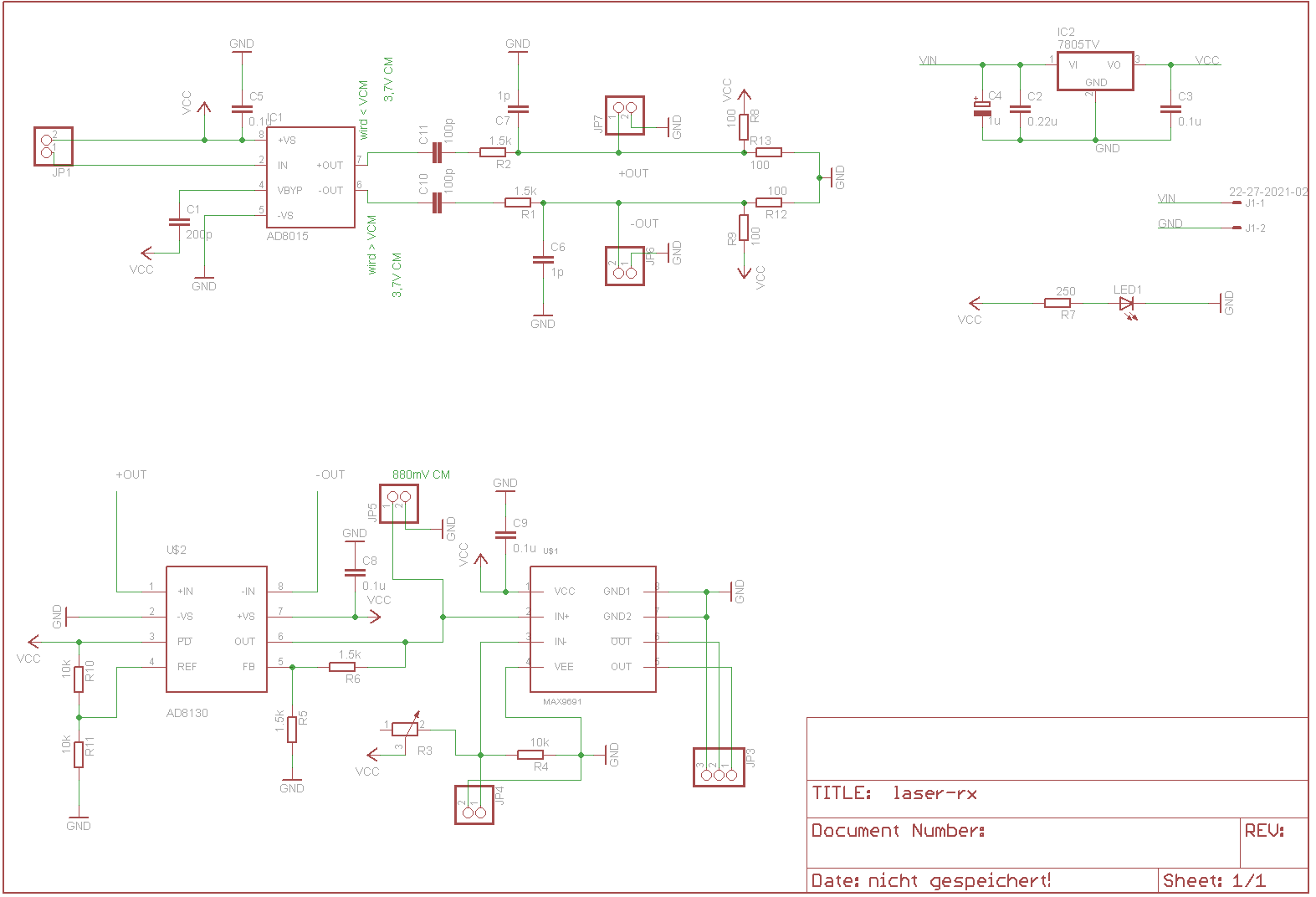

Hey,
Ich arbeite im Rahmen meiner Bachelor-arbeit an einem Laser Sender und
-Empfänger.
Der Sender funktionier bis jetzt sehr gut.
Ich habe ihn mit Frequenzen bis 100MHZ erfolgreich betrieben, wenn auch
die Intensität des Lasers bei 100MHZ stark nachlässt;)
Der Empfänger funktionier soweit auch ganz gut.
Ich kann eine Rechteckwelle bei 10MHZ noch gut rekonstruieren.
Jedoch habe ich ständig einen Gleichspannungsoffset von 880mV am Ausgang
des AD8130 anliegen.
An den Eingängen des AD8130 habe ich mehrere Konfigurationen probiert
(C7 und C6 zum testen offen R2 und R1 < 100Ohm)
Wenn ich das Signal des AD8015 direkt anlege (d.h. C11 und C11 im
Kurzschluss) ergibt sich ein Offset von 3.7V pro Eingang und die
erwähnten 880mV am Ausgang.
Wenn ich das Ausgangssignal des AD8015 AC koppele (d.h. C11 und C11 test
weise 100nF)
ergibt sich ein Offset von 1.17V pro Eingang und ebenfalls 880mV am
Ausgang.
Ich bin ratlos, da der AD8130 eigentlich eine CMV in dieser Höhe locker
unterdrücken sollte.
Weiterhin verstehe ich nicht, warum ich, wenn ich das Ausgangssignal des
AD8015 mit 100nF AC koppele, immer noch 1.17V CMV am Eingang des AD8130
habe. Warum fällt nicht die komplette CMV an dem 100nF Kondensator ab?
Habe ich hier noch ein grundlegendes Verständnisproblem von
differentiellen Signalen?
Ich danke euch jetzt schon vielmals!
Alleine komme ich leider einfach nicht weiter.
Mit freundlichen Grüßen
Julian Arnold

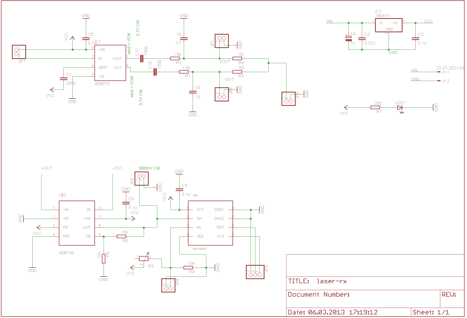

Gast #3076087
Offensichtlich stimmt dein Schaltplan nicht. Die 3.7V sind die V_CM,out
des AD8015. Aber wohl nur, wenn die 50Ohm-Widerstände R8 und R9 nicht
eingebaut sind. Stimmt's?
Die V_CM,out=0,9V des AD8130 sind auch klar. Du legst REF auf GND ohne
eine neg. Versorgungsspannung zu haben. Entweder du legst REF auf 2.5V
oder -VS auf -5V.
> weise 100nF)
> Ausgang.
Auch hier glaube ich dir nicht, dass R8 und R9 eingebaut sind. Sonst
würdest du sicher 0V messen - wobei der AD8130 natürlich nicht mehr
funktioniert, da er außerhalb des CM-Bereiches arbeiten müsste.
Ohne R8 und R9 stellt sich halt aufgrund der Biasströme irgendeine pos.
Spannung ein, sauber kann man so aber nicht arbeiten.
Bitte die Datenblätter sorgfältiger lesen!
OP #3076106
Hey,
vielen Dank für die Antwort!
Jetzt habe ich schonmal einen Anhaltspunkt.
Die Beschaltung von REF werde ich mir nochmal genau im Datenblatt
anschauen.
Jedoch bin ich mir ziemlich sicher, dass R8 und R9 bestückt sind.
Mir könnte natürlich ein Fehler beim Löten unterlaufen sein, was ich
jetzt leider nicht prüfen kann, da die Platine in der UNI liegt.
Was für Biasströme meinst du genau und wie erzeugen die die 1.17V ?
Mit vielen Grüßen
Julian

OP #3076701
Der relevante Schaltplan ist in meinem ersten Post enthalten.
Der Schaltplan des Senders hat mit meinen generellen
Verständnisproblemen wohl eher wenig zu tun und die Frage mit dem Offset
wurde, denke ich, im zweiten Post geklärt (REF = 2.5V und nicht 0V)

OP #3081252
nicht "Gast" schrieb:
> Erlaubt deine Schaltung nicht, dass diese Biasströme fließen können
> (kapazitive Kopplung an die vorhergehende Stufe und keine Widerstände an
> den Eingängen des AD8130 gegen irgendein Potential)
Ich habe doch mit C10 und C11 eine AC-Kopplung oder nicht?
R8 und R9 sollten doch nach der AC-Kopplung auf dem Bezugspotential des
differenziellen Signals (ground?) liegen oder nicht?
Gast #3081391
Ja, R8 und R9 sorgen dafür, dass die Eingänge nahe 0V liegen. Damit
liegen sie aber außerhalb des Common-Mode-Eingangsspannungsbereiches des
AD8130!
Dieser beträgt:
Bei -Vs=0V und +Vs=5V (so wie bei dir): 1.25V bis 3.8V [Seite 3 des DB]
oder
bei -Vs=-5V und +Vs=5V: ±3.5V [Seite 5 des Datenblatts].
==> Entweder den AD8130 mit +/-5V versorgen oder V_CM,in auf etwa 2.5V
legen. Letzteres ganz einfach dadurch, dass du statt der beiden
50Ohm-Widerstände gegen Masse (R8 und R9) jeweils einen Widerstand gegen
Masse und einen Widerstand gegen +5V hängst. Willst du eine Last von
50Ohm beibehalten, wählst du zweckmäßigerweise alle 4 Widerstände gleich
100Ohm.
Unsaubere, aber einfachste Lösung wäre es, den AD8015 direkt mit dem
AD8130 zu verbinden. In "typischen" Fällen geht das, aber die
Ausgangsspannung des AD8015 kann mit max. 3.9V auch zu groß für den
AD8130 werden.
OP #3081413
Okay, ich verstehe was du meinst, aber die Widerstände R8 und R9 liegen
ja gar nicht gegen Masse sondern verbinden nur die beiden Ausgänge
untereinander.
Würden sie gegen Masse liegen würden sich wohl auch die Kondensatoren
C10 und C11 endlich auf VCM aufladen und VCM an den Eingängen des AD8130
wäre 0 und damit natürlich zu klein.
Ist meine Schaltung also einfach nur fehlerhaft und erzeugt so dieses
merkwürdige verhalten (VCM fällt nicht komplett über C10 und C11 ab)?
Gast #3081531
> untereinander.
OK, also JP2 ist nicht gesetzt.
Damit können die Biasströme aber nicht fließen --> Die Eingangsstufe des
AD8130 hängt "im Eck".

Ja, der Jumper war nur als probepoint gedacht.
Ich habe den Schaltplan jetzt angepasst aber wie komme ich jetzt auf
eine 50Ohm last gegen Masse?
Gegen Masse liegen doch nun 100Ohm pro Ausgang.
