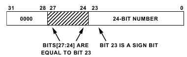

Ich lese per SPI 1 byte weise 32 bit aus.
jedoch ist das eine 24 Bit variable mit Bit 23 als sign Bit
Hinzu kommt das mir nicht ganz klar ist wo Microchip XC18 das sign bit
haben will da gab es doch auch eine Besonderheit.
Mal ein Beispiel:
Wenn ich hier also -8 als Zahl darstellen will
0000 XXXX S0000000000000000001000
(X = egal, S = Sign Bit)
Bit 23 = 1 bedeutet dann wohl negative Zahl.
0000 XXXX 10000000000000000001000
Nur wie kann ich diese Zahl dann verwenden z.b. in einer 32 Bit signed
variable?
Einfach ein left shift? wird nicht gehen da ziehe ich ja die hintere 1
(entsporicht 8) auf eine ganz andere Stelle.

Betrachte erstmal jedes Byte was per SPI übertragen wird als
unsigned. SPI kennt kein Vorzeichen. Dann schiebt man den
ganzen Kram unsigned an die richtigen Stellen:
uint32_t temp =  ((uint32_t)MSB << 16) + ((uint32_t)MLSB << 8) + LSB;
So, jetzt stehen die Bytes an der richtigen Stelle in temp.
Dann musst du abfragen ob die Zahl negativ ist. Das Vorzeichen
steht in MSB D7. Wenn 1 dann musst du die oberen 8 Bits von temp
alle auf 1 setzen. Wenn Null machst du gar nichts.
if(MSB & 0x80) temp |= 0xFF000000;
Jetzt noch einen beherzten cast auf signed:
int32_t temp2 = (int32_t)temp;
Fertig.

> Setze einfach die höchsten 8 Bit ([31:24]) gleich Bit 23 (also dem MSB
> von [23:0]).
> Dank Zweierkomplement klappt das :)
Das ist aber kein Zweierkomplement im Beispiel.
