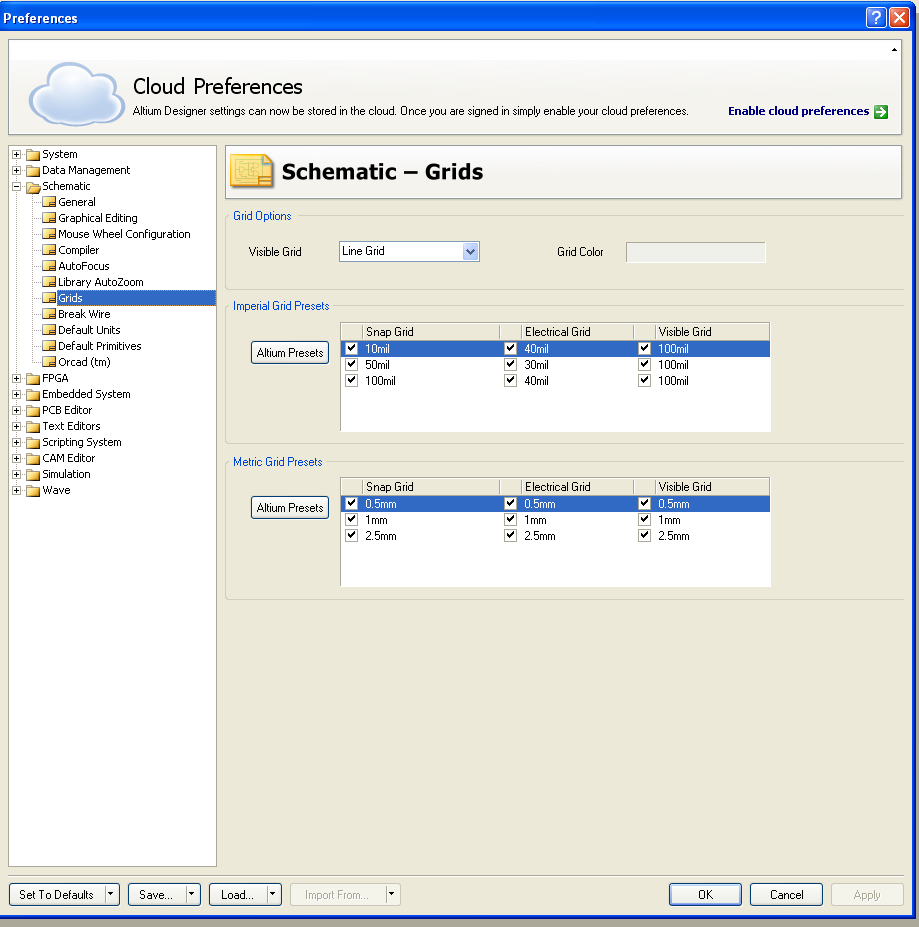

1) Bisher habe ich es nicht geschafft ein 'sichtbares' Raster (GRID) für
die Schematics einzustellen. Gibt es das in Altium nicht mehr?

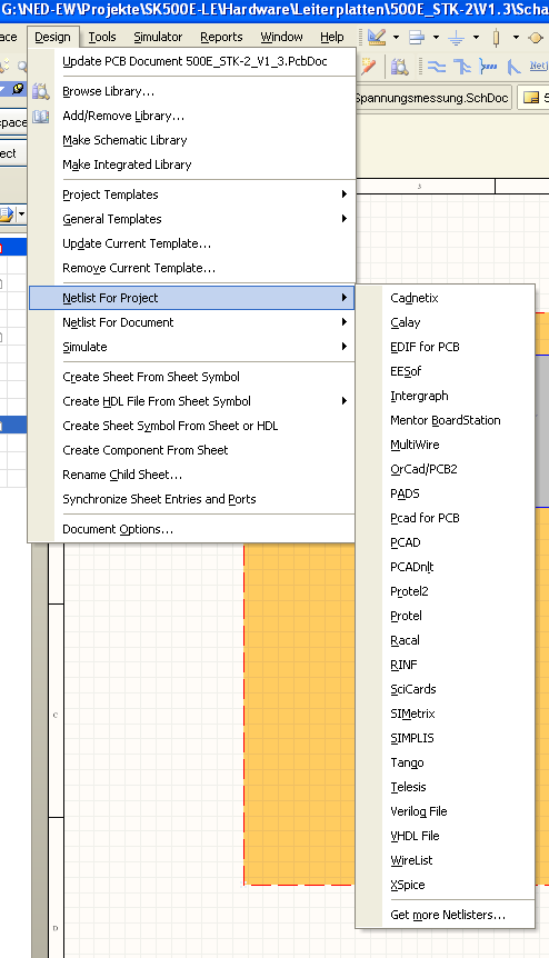

2) In Protel erzeugt man aus den Schematics herraus ja eine Netlist,
welche dann im PCB geladen wird. Wie funktionert das in Altium?, diese
Funktion finde ich auch nicht. Ich kann nur direkt das PCB updaten, aber
eine Netlisterstellung finde ich nicht.

Die Rasterung kannst du schon sichtbar einstellen, dazu im Schematic
rechtsklick -> Grids und hier einstellen, was immer du willst. (Spalte
Visible Grids ist evtl. sinnvoll)
Siehe Bild.
Die braucht es auch nicht mehr, kannst Sie dennoch erstellen.
Siehe Bild.
Altium Designer verbindet Schaltplanelemente mit PCB-Elementen über sog.
Component Links und matched nicht über die Designator.
Kann es zwar auch, jedoch sind die Component Links für einige Funktionen
zwingend erforderlich (z.B. Erzeugung der Pick-and-Place-Daten).
Diese findet man nicht in der Netzliste, daher ist diese im Altium
Designer nutzlos.
Gast #3077021
rightclick - options - document options - sheet options - grids.
snap =5, visible = 10, electrical = 4

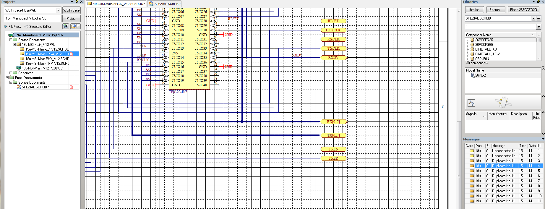

OP #3086058
So, mittlerweile klappt es ganz gut.
Allerdings habe ich noch Probleme mit den Bussen. Ich habe an einem FPGA
mehrere Busse angeschlossen, in Protel hat das so einwandfrei geklappt.
Bei den Bussen TX[0..7] und RX[0..7] bekomme ich jetzt aber beim
kompilieren immer die Fehlermeldung "Duplicate Net Name".
Im Anhang habe ich es mal dargestellt.
Wäre jemand so nett mir hier meinen Fehler auf zu zeigen, AUCH wenn ich
Probleme habe die Klospülung zu finden :)
Danke schonmal!
