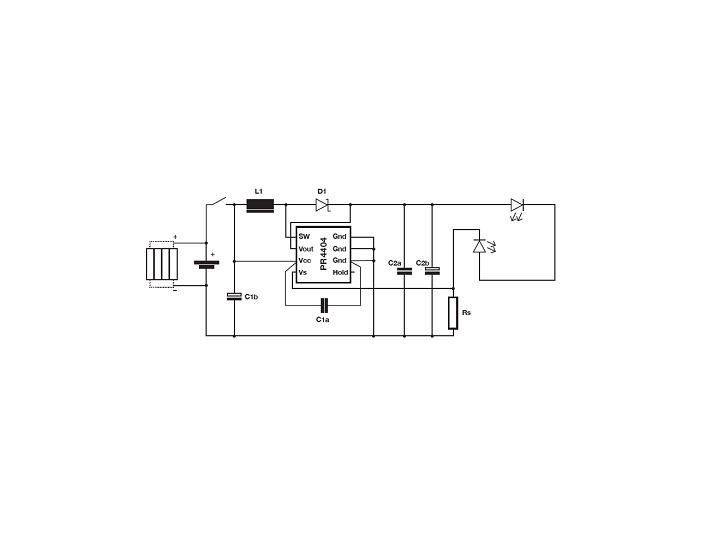

Meine Schaltung funktioniert ja soweit aber, das problem ist das der
PR4404 zuviel Stom zieht und mir meinen Akku innerhalb von 5 Minuten
leer zieht.
Ebenfalls habe ich ein Problem das der Akku (3,2V/300mA) über die
Solarzelle (4V/40mA)nicht richtig geladen wird. Die LED´s sind standart
LED´s (2,2V/30mA)
Wie kann ich die Schaltung verbessern?
Danke schon mal...
Im Datenblatt steht bei 2 LED was von 3,5-5V Eingangsspannung.
Deine Schaltung ist die vom Datenblatt aber die Bauteilwerte kann ich
nicht erkennen.
300mAh in 5min leeren - da müsste was warm werden (3,6A,
Milchmädchenrechnung).
Die Solarzelle muss deutlich höhere Spannung liefern, damit sie den Akku
laden kann.
Einfach richtig bauen. Die Solarzelle braucht eine Diode um Rückstrom zu
verhindern. Der PR4404 ist eh ein unsägliches Teil.
