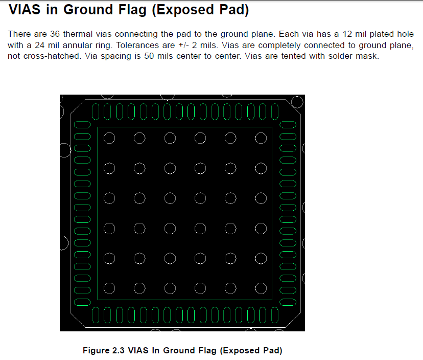

ich will den LAN9513i von SMSC verwenden. Dort steht in den
Layoutguidelines, dass man 36 thermal Vias braucht (siehe Anhang). Ein
Kollege meinte jetzt aber, dass das ein total overkill ist und dass das
reine Angstwerte sind.
Wie kann man jetzt aber abschätzen, wie viele man wirklich braucht (der
generelle Weg).
Ich denke es geht so in die Richtung:
1. Verlustleistung des ICs bestimmen.
2. Alle Wärmeübergangswiderstände bestimmen. (Hier fängts schon an:
Kriegt man das vernünftige Werte z.B. auch für Vias raus)
Natürlich hängt das auch von meinem Lagenaufbau ab, wie weit die nächste
durchgängige Plane vom IC weg ist und und und, aber wenn ihr mir sagen
könnt, wie ihr das genau macht, wäre ich ganz froh.
Könnt ihr mir helfen,
viele Grüße Rainer

Mach das so, wie es der Hersteller haben will - oder musst du Vias
selbst bohren?
Dein Nachdenken über das Problem kostet nur unnötig Zeit und Geld.
#3077156
Dem Fertiger der Platine ist es doch egal, ob da jetzt 10 oder 36 Vias
gesetzt sind.
Prinzipiell erscheint mir der Wert für einen USB/Ethernet-Controller
wirklich etwas panisch, die Garantierte Ausfallsicherheit bekommst Du
allerdings nur bei der Einhaltung der vom IC Hersteller angegebenen
Design Guidelines. Von daher würde ich da keine großen Experimente
veranstalten.

Ich brauche den Platz aber wahrscheinlich, zumindest eine Reihe an Vias
würd ich gern weg lassen, weil da ne Leitung durch muss.
Deswegen würd ich es gern abschätzen.
Grüße Rainer
Gast #3077487
Genau machen kannst es vermutlich nur mit einer Messung oder Simulation.
Da der IC aber bis 85°C spezifiziert ist, kannst dir ja über legen, ob
der Fall über haupt vorkommt.
Gefühlt würde ich sagen, dass es kein Problem ist, eine Reihe
wegzulassen. Die gehen vermutlich von einer recht kleinen Masse Fläche
aus, und deine ist vermutlich auch größer, was mindestens genauso viel
Einfluss hat. Wichtig ist die Fähigkeit deines Aufbaus, die Wärme zu
spreizen
