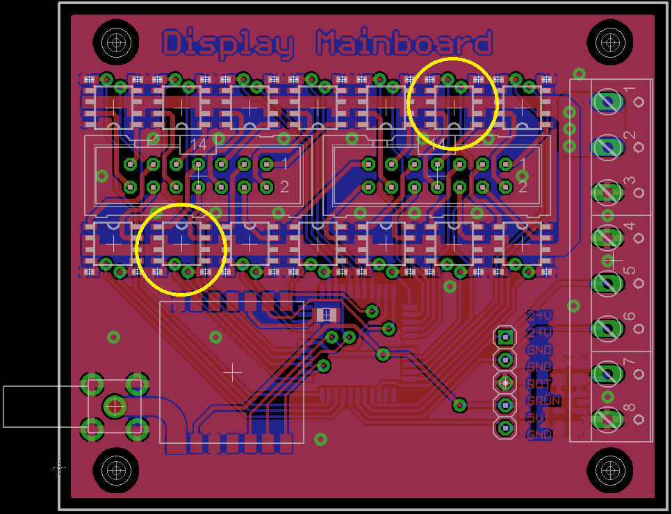

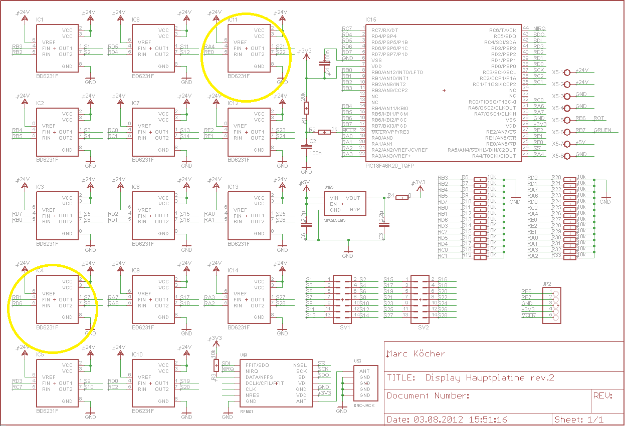

ich benutze zur Steuerung zweier mechanischer 7-Segmentanzeigen mehrere
Brückentreiber BD6231F-E2. Jedoch gehen die zwei Treiber für die oberen
beiden Segmente der zwei Anzeigen öfters kaputt. Das bedeutet bei
Anzeige 1 das oberste Segment und bei Anzeige 2 das oberste Segment. Die
anderen funktionieren bestens. Nun kann ich mir nicht erklären warum
diese beiden kaputt gehen. Isgesamt sind es 14 Brückentreiber die
absolut identisch angeschlossen und angesteuert werden.
Bild 1 zeigt das Layout der Schaltung. Bild 2 die Schematik. In beiden
sind die 2 Brückentreiber die kaputt gehen gelb eingekreist.
Sie funktionieren eine Weile (1-3 Monate) und gehen dann völlig
willkürlich kaputt.
Die Stromversorkung kommt von einem Netzteil welches 5V und 24V zur
verfügung stellt. 5V über LDO auf 3,3V zur Versorgung der Elektronik und
24V für die Anzeigen. Jedes Segment benötigt etwa 0,5A zum Schalten. Die
Brückentreiber können bis zu 1A treiben. Daran sollte es nicht liegen.
die Steuerleitungen der Brückentreiber bestizen alle einen 10K
Widerstand auf GND zur entstörung.
Schonmal danke für eure Hilfe
Gruss Marc
Hi
Datenblatt nicht gelesen?
'Furthermore, connect a capacitor to ground at all power supply pins.'
Ich weiß, Abblockkondensatoren sind schweinisch teuer. aber ein paar
sollte man seiner Schaltung schon gönnen.
MfG Spess
