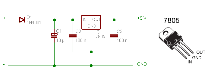

Hi
ich hab diesen
http://www.reichelt.de/ICs-TLC-TSA-/TS-2940-CP50/3/index.html?;ACTION=3;LA=5011;GROUP=A2196;GROUPID=5480;ARTICLE=115976;OFFSET=1000;SORT=artnr
Spannungsregler nach der Schaltung im Anhang aufgebaut, versorgt wird
dieser mit einem 9v block. Ich habe jetzt das problem, dass er eine
Ausgangspannung von 6V liefert, was ja eigentlich nicht sein kann. Da
ich gelesen habe das er belastet werden muss habe ich zwei LED's an den
ausgang gehängt aber er liefert dann aber immer noch 5,4v.
Hab ihr eine Idee wo das problem liegen könnte?

#3077790
Output Capacitor
The TS2940 series requires an output capacitor to maintain
stability and improve transient response. Proper capacitor
selection is important to ensure proper operation. The
output capacitor selection is dependent upon the ESR of
the output capacitor the maintain stability. When the output
capacitor is 10uF or greater, the output capacitor should
have an ESR less than 2 ohm. This will improve transient
response as well as promoted stability. Ultra low ESR
capacitors (<100mohm), such as ceramic chip capacitors
may promote instability. These very low ESR levels may
cause an oscillation and/or under damped transient
response.
Du hast 100nF, vermutlich auch noch Keramik!
#3078120
Carsten M. schrieb:
> Ich werde es dann wohl mal mit den low ESR versuchen.
Dort heißt es:
"When the output capacitor is 10uF or greater, the output capacitor
should have an ESR less than 2 ohm."
2 Ohm ist nicht besonders "low".
Da steht aber auch:
"Ultra low ESR capacitors (<100mohm), such as ceramic chip capacitors
may promote instability."
Also zu klein sollte der ESR auch nicht sein.
Hast Du eine Oszi? Dann kannst Du ja mal messen, ob der Regler schwingt.
Ansonsten: bei 9V brauchst Du kein "Ultra Low Dropout Voltage
Regulator". Da tut es ein einfacher 7805 auch. Und der ist wesentlich
unkritischer.
Gruß Dietrich
#3078141
Carsten M. schrieb:
> OK danke war mal wieder zu blöd ein Datenblatt zu lesen.
> Habe es gerade mal mit 10µF versucht aber da kommen immer noch 6v raus.
Hast du den Ausgang auch wieder belastet als du die Spannung gemessen
hast (mindestens 10mA laut Datenblatt)?
Da du im belasteten Zustand du ja 5.4V mit dem falschen Kondensator
gemessen hattest macht jetzt 6V im belasteten Zustand wenig Sinn.
