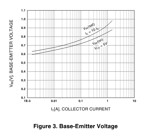

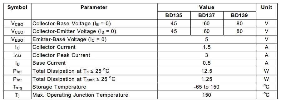

V. S. schrieb: > Der Transistor wird mit PWM angesteuert. > Die Schaltung nur mit LiIon Anzutreiben reicht nicht aus, habe ich schon > ausprobiert. Schaltet nicht komplett durch….. Das kann nicht sein, siehe Anhang. Alles über 1V macht keinen Unterschied mehr, zudem, wie fonsana schon schrieb, die 5V sind die Absoluten Maximalwerte, nicht die Werte mit denen der Transistor in der Regel betrieben werden sollte.

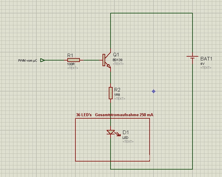

Frank M. schrieb: > Schaltet nicht komplett durch….. klar wenn man den Transistor in Kollektorschaltung (Emitterfolger) betreibt. Gruß Anja

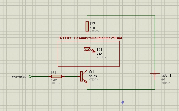

Hier ist die Schaltung. Wenn ich den µC mit 5V betreibe klappt’s. Aber wenn der µC an die LiIon angeschlossen wird, leichten die LED’s sehr schwach.
#3079489
V. S. schrieb: > Hier ist die Schaltung. > Wenn ich den µC mit 5V betreibe klappt’s. Aber wenn der µC an die LiIon > angeschlossen wird, leichten die LED’s sehr schwach. D1 und R2 gehören an den Kollektor des Transistors. R1 würde ich dann etwas hochohmiger wählen (so 220-470R). Gruß Anja
Habe ich ausprobiert. Bei R1 220 Ohm nimmt die Schaltung nur 200mA auf.
V. S. schrieb: > Habe ich ausprobiert. Bei R1 220 Ohm nimmt die Schaltung nur 200mA auf. Du hast eine variable Eingangsspannung, da ist ein Widerstand fehl am Platz. Wenn der Akku voll ist, leuchten die LEDs hell und 250mA fließt, wenn er leer ist leuchten sie fast gar nicht mehr und es fließt vielleicht nur noch 50mA. (hast du mal getestet wie hell sie bei leerem Akku sind?) Ersetze den festen Widerstand durch eine Konstantstromquelle, bspw.: http://www.ledhilfe.de/viewtopic.php?f=35&t=16328#p170077
Zurzeit hat der Akku 3,6 Volt. Wenn ich die LED’s direkt anschließe, leuchten die hell und es fließt 250mA.
V. S. schrieb: > Zurzeit hat der Akku 3,6 Volt. Wenn ich die LED’s direkt anschließe, > leuchten die hell und es fließt 250mA. Und wieviel mA halten sie aus? Hast du den Widerstand berechnet (wäre gut wenn du die Rechnung uns grob auch zeigst zur Überprüfung) oder auf Gut Glück probiert? Die 3.6V sind die Nennspannung des Akkus, d.h. er ist rand voll. Was ist aber wenn er nicht mehr voll ist sondern nur noch 3V hat, dann leuchten deine LEDs vermutlich gar nicht mehr wegen dem Spannungsabfall am NPN-Transistor (was für eine Farbe und Vorwärtsspannung haben sie?) Auf jeden Fall ist dein ursprüngliches Problem nun gelöst, da du keinen Step-Up Wandler für den uC mehr brauchst, oder?
Frank M. schrieb: > Auf jeden Fall ist dein ursprüngliches Problem nun gelöst, da du keinen > Step-Up Wandler für den uC mehr brauchst, oder? Eigentlich schon. Muss nur das Programm an neue interne Ref Spannung anpassen. Frank M. schrieb: > Die 3.6V sind die Nennspannung des Akkus, d.h. er ist rand voll. Ist nicht ganz richtig. Der LiIon Akku hat 3.0V wenn er leer ist und 4,2V wenn er voll ist. Ich überwache die Akkuspannung und lasse die Entladung nur bis 3,1V zu. Frank M. schrieb: > Und wieviel mA halten sie aus? Hast du den Widerstand berechnet (wäre > gut wenn du die Rechnung uns grob auch zeigst zur Überprüfung) oder auf > Gut Glück probiert? Das ist eine LED Leuchte aus dem Handel die ich etwas modifiziere. Mit Dimm, Bewegung, und Helligkeitsregelung.
