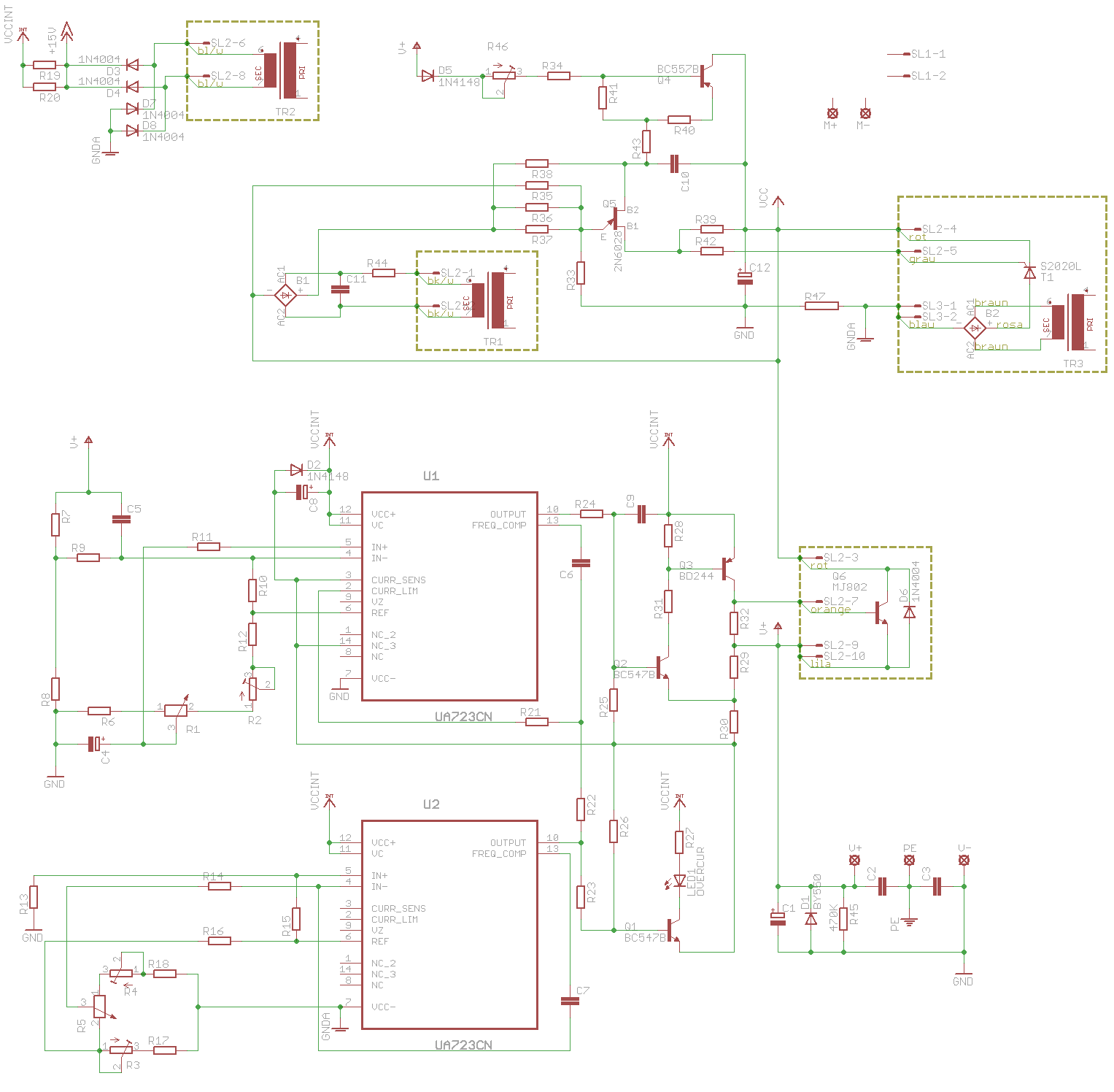

ich bin gerade dabei, einem alten Labornetzteil wieder leben
einzuhauchen. Praktischerweise habe ich ein zweites identisches, welches
noch voll funktionsfähig ist, so dass ich im Zweifelsfall "Soll-Werte"
an Messpunkten generieren kann.
Um das ganze zu verstehen, habe ich allerdings erstmal die Platine in
einen Schaltplan verwandelt. TR1-3 sind eigentlich verschiedene
Sekundärwicklungen auf dem selben Trafo.
Was mich nun dort allerdings irritiert, ist die Funktion des "obersten"
Blocks. Q5 ist eigentlich ein UJT, da es hier aber kein fertiges Symbol
in Eagle gab habe ich der einfachheit halber einen "normalen" JT
eingezeichnet. Wofür ist TR1 da, wozu wird eine Spannung >VCC benötigt?
Nach meinen Messungen am funktionierenden Modell entspricht VCC nahezu
V+, was mich auch irritiert, oder wird hier wirklich mit einem Thyristor
gepulst und von C12 glattgebügelt? Beim defekten Modell sind beide
Spannungen in etwa die Leerlaufspannung des Transformators.
Ansonsten scheint U1 für die Spannungsregelung verantwortlich zu sein,
R1 regelt die Sollspannung. Und Pin14(NC_3) ist wirklich beschaltet, ich
habe das PCB mehrfach kontrolliert.
U2 macht wohl die Strombegrenzung, dieser ist an R5 einstellbar.
Ich nehme auch gerne Hinweise zu bestimmten (Teil-)Schaltungen an,
welche man anderswo beschrieben findet.
von andreas6 (Gast)
das scheint ein Netzteil mit Thyristor-Vorregler zu sein. Tr1 stockt auf
die Rohspannung fast ungepuffert auf. Dann ist aber Q4 wohl verkehrt
herum gezeichnet oder von anderer Leitfähigkeit.
Unklar ist die eingangsseitige Anbindung von U2, wie soll der den
Laststrom abbekommen? Ich sehe in keinem Lastzweig einen Shunt zur
Strommessung. Es könnte irgendwo zwischen R17 und R18 ein niederohmiger
Widerstand oder ein Widerstandsdraht liegen, über den der Laststrom
masseseitig läuft.

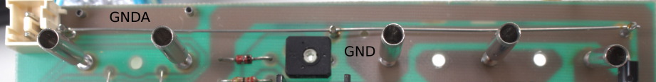

von Moritz A. (moritz_a)
Also wenn, kann das hier der Shunt sein. Das ist die einzige
"Unterbrechung" im GND; und sonst ist kein Widerstand dabei der 3A
aushalten würde.
Achja, zum Typ: EA-PS 2323A.
Q4 ist irgendwie falsch, da debugge ich gerade noch meinen Fehler. Kommt
dann gleich ein neuer Plan mitsamt Shunt.

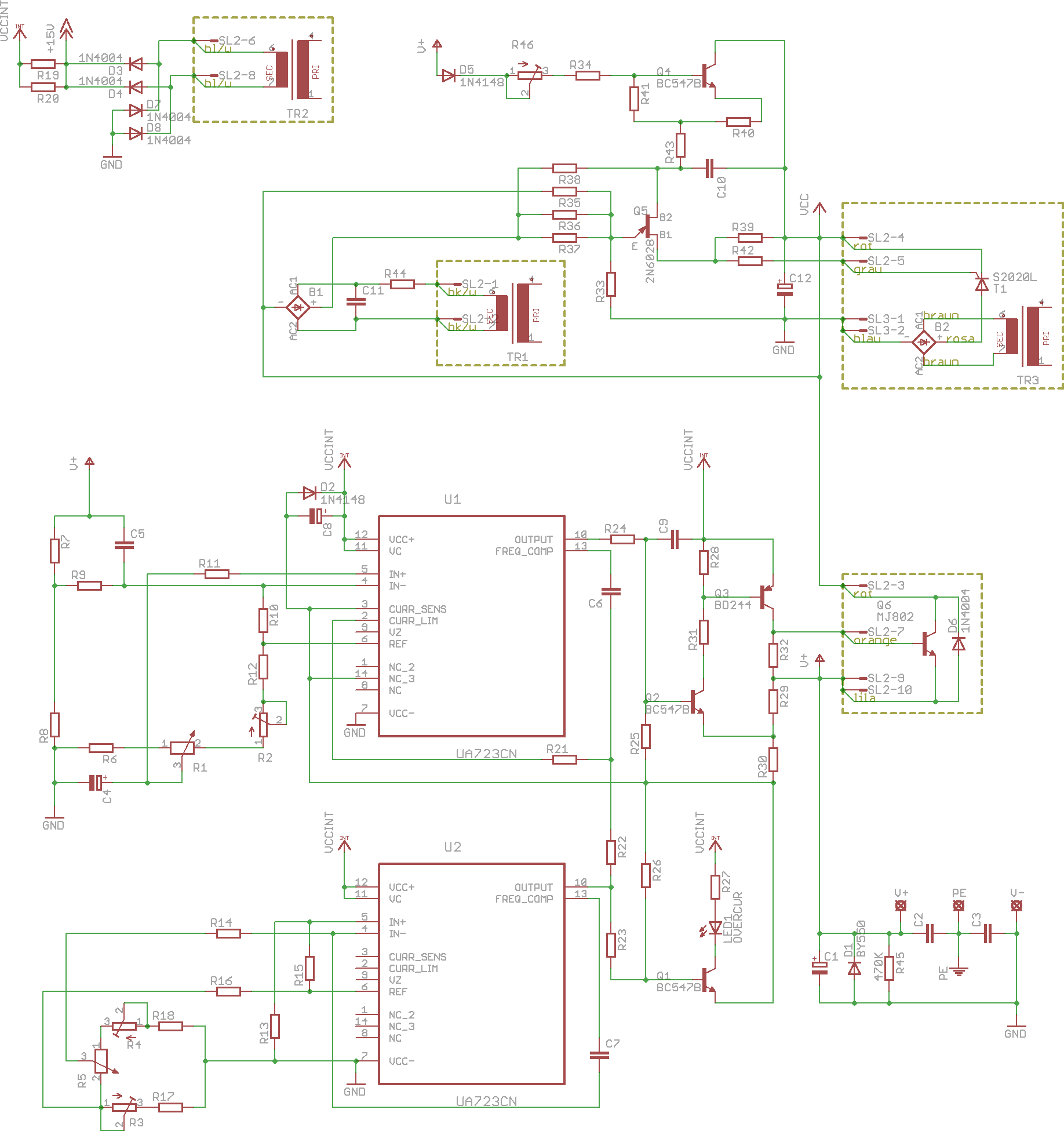

So, mit genug Makro auf der Kamera konnte ich den Typ dann noch genau
identifizieren, es ist doch ein PNP geworden :)
GNDA (also GND vor Shunt) findet sich an genau 3 Stellen: Oben Links bei
TR2, Pin7 von U2 und am Ausgang von TR3/B2 (R47 ist der Shuntdraht,
sofern er einer ist).
Und damit auch der aktualisierte Plan…
Grüße
Moritz
von andreas6 (Gast)
ganz plausibel ist das noch nicht. Auf dem Foto scheint der sichtbare
Einstellregler auf der Mitte des Shunt anzusetzen, kann das sein? Dann
ist der Shunt sogar geteilt, aber die Brücke vor U2 dürfte dann anders
aussehen. Dort liegt kein Regler direkt am Shunt.
Das sieht nur so aus, das ist nur eine Art Stütze, die keinen Kontakt zu
weiteren Leiterbahnen hat.
Aber ich hatte mich die ganze Zeit über die in der Luft hängenden
Leitungen zw. U1 und U2 gewundert. Da war doch noch eine Verbindung, die
nicht wie fälschlicherweise gedacht nur zum (hier weggelassenen)
Anzeigeinstrument geht, sondern diverse Pins auf GNDA zieht. Ist nun
auch eingepflegt.
Grüße
Moritz
von Ulrich (Gast)
Die Schaltung mit dem Thyristor sieht wirklich so aus wie eine
Vorregelung. Das passt auch wenn beim funktionierenden Teil die Spannung
etwas höher als die Ausgangsspannung ist.
Wenn das nicht funktionierende Teil die volle Spannung am Ausgang hat,
wäre der erste Verdacht ein defekter Leistungstransistor (Q6) - die
Vorregelung nutzt so wie es aussieht den tatsächlichen Wert der
Ausgangsspannung, und nicht den Sollwert. Entsprechend ist die hohe
Spannung der Vorregelung ggf. auch nur eine Folge der zu hohen
Ausgangsspannung.
So, ich habe mal etwas rumgemessen.
Zur Vorgehensweise: Ich habe mich von hinten nach vorne bei
un-plausiblen Werten durchgehangelt, also bei Q6 begonnen, und dann über
Q2/Q2 hin zu U1. Gleichzeitig habe ich noch ein paar Widerstandswerte
bestimmt, da sie jetzt begonnen haben wichtig zu werden.
Dabei kamen folgendes raus, erste Spalte das intakte bei 12V, zweite das
defekte:
Q6 C  26,0V  45,7V
Q6 B  12,4V  45,7V
Q6 E  11,9V  45,0V
Q3 B  25,3V     0V
Q3 C  12,4V  45,5V
Q3 E  25,9V  45,5V
Q2 B  2,56V  10,5V
Es muss also entweder C9 leitend geworden sein, oder U1 defekt sein. Da
ohne U1 keine Ausgangsspannung messbar war, habe ich U1 durch U2 ersetzt
und die Schaltung ohne U2 betrieben. Und siehe da, es funktioniert
wieder.
Also C* mal wieder 0,50€ in den Rachen werfen, ist günstiger als
wahrscheinlich jeder Leistungstransistor geworden wäre.

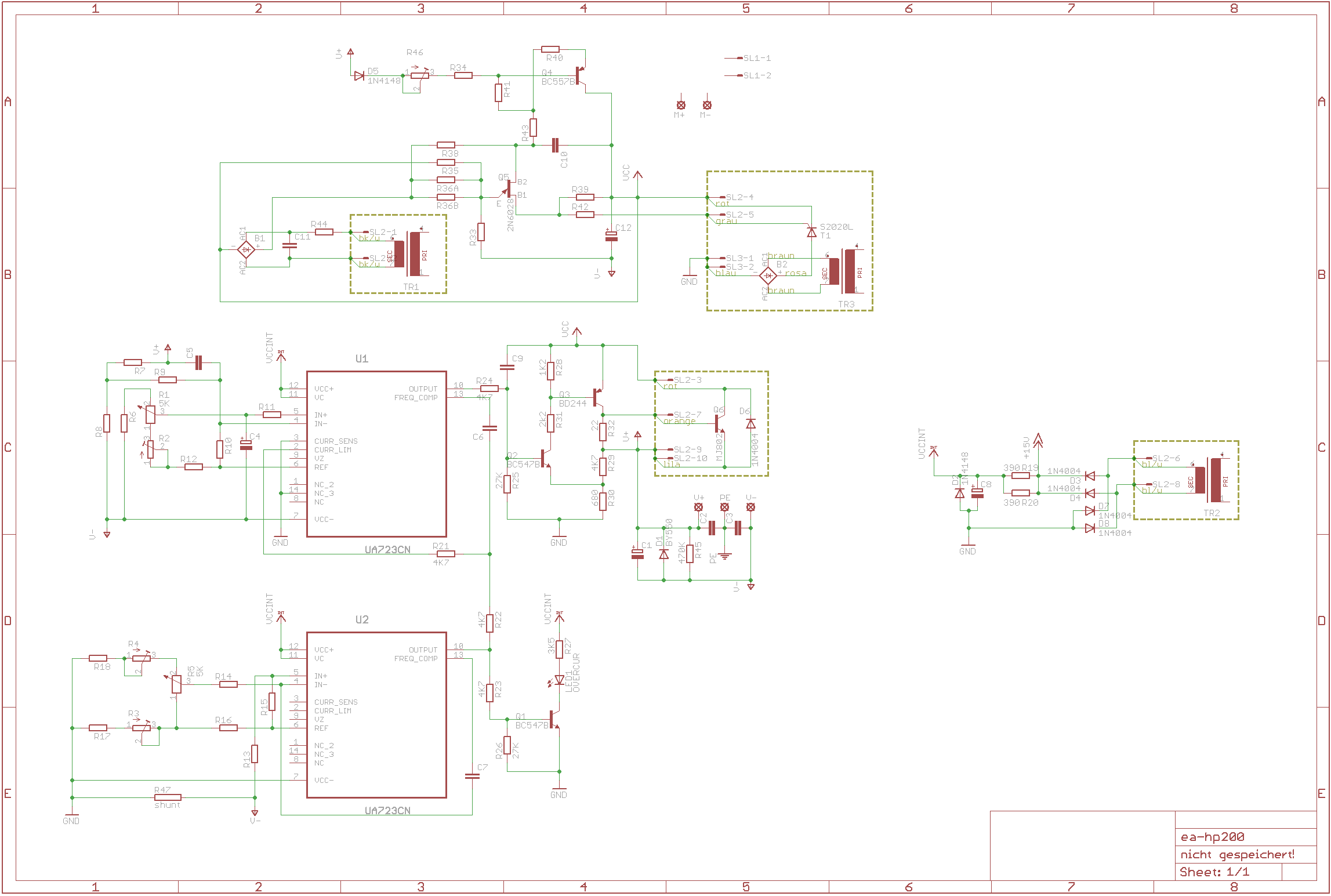

von Thomas K. (ek13)
s.plan liegt bei nt dabei
Danke, kommt ins "Archiv".
Auch wenn der Plan teilweise wohl von der Realität überholt wurde.
So habe ich eine Schutzdiode an V1, R3 wurde noch ein weiterer
Widerstand parallel geschaltet.
Was mich nun doch irritiert, sind die "fehlenden" Kondensatoren direkt
an den L78xx/L79xx. Diese sitzen zwar auf dem PCB, dazwischen sind
allerdings bestimmt 20cm Kabel. Ich habe eigentlich gelernt, dass diese
so nahe wie möglich an die L* solllen, um die Oszillationsneigung zu
unterdrücken. Zwischen die Leiterbahnen auf A5 noch einen
SMD-Kondensator zu klemmen dürfte vermutlich nicht schaden?
Moritz

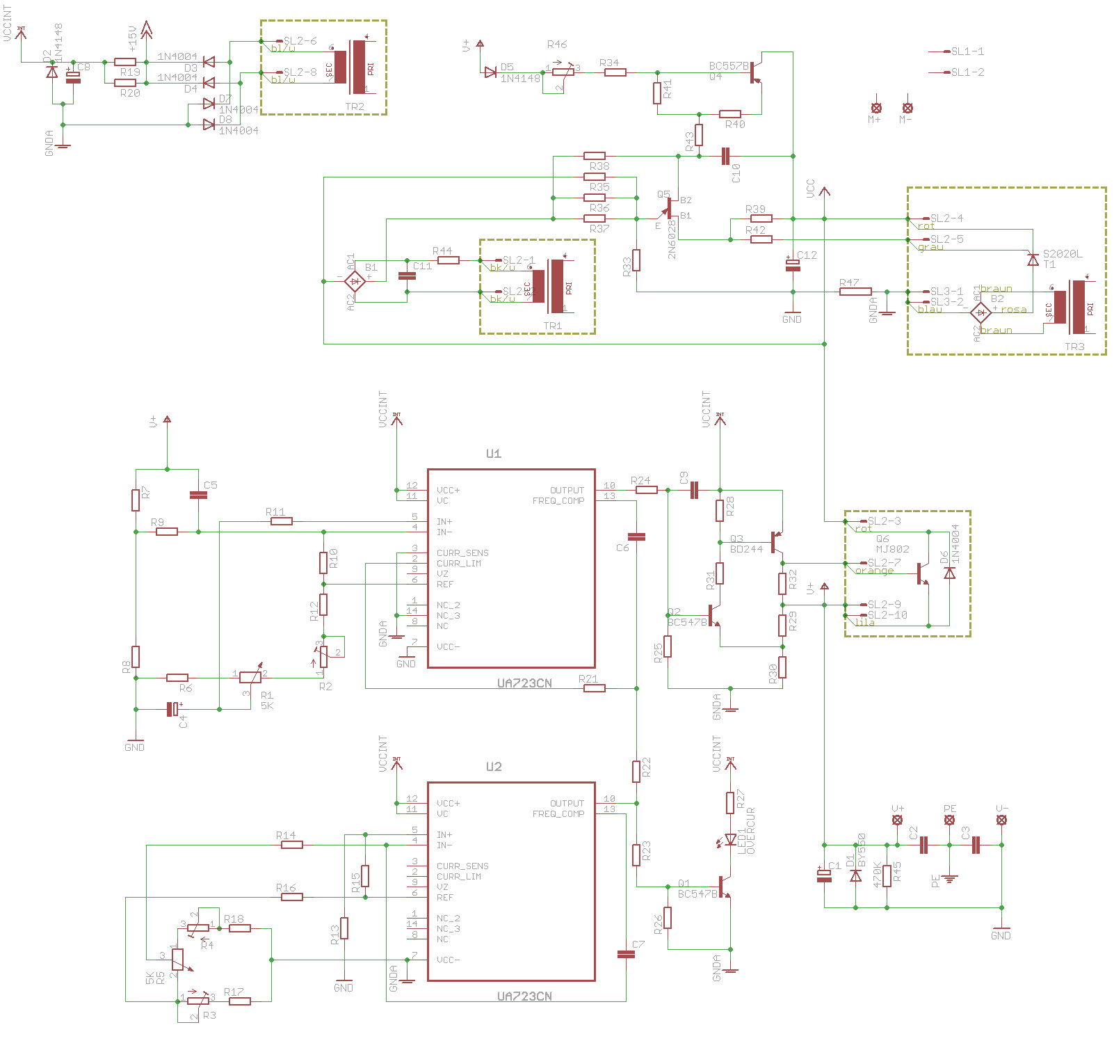

von Mani (Gast)
Q3 ist aber nen PNP.
Also muß die Spannung an der Basis um ca. 0,6V niedriger sein als am
Emitter.
Da du an der Basis aber null Volt hast, ist die BE-Diode unterbrochen.
Ergo Q3 defekt.
Gruß Mani
ich wollte die Messung gerade noch einmal reproduzieren, da ich mir
nichtmal erklären konnte, wo die 0V an Q3 B hergekommen sind.
Dieser hängt mit dem Emitter an VCC, der Collector an V+ mit 22Ohm.
Selbst wenn Q2 komplett durchschaltet würde aufgrund des
Spannungsteilers R28 und R31 auch eine Spannung von >0V an der Basis
anliegen.
Naja, und wie es kommen musste – beim Messen abgerutscht und magischen
Rauch erzeugt. Nun ist Q3 wohl definitiv hin, ich werde ihn morgen
auslöten und einzeln nachmessen.
Und das nur alles nur für das Verständniss, schließlich hat es
zwischendurch wieder perfekt funktioniert :/
Moritz
P.S.: Der Teil hatte sowieso die falsche Versorgungsspannung, mit VCCINT
< VCC hätte das sowieso wohl nicht funktioniert. Habe es trotzdem in
meinem Plan korrigiert, da sich sonst die Benennung komplett ändern
würde, wenn wir nun mit dem "Original" weitermachen.

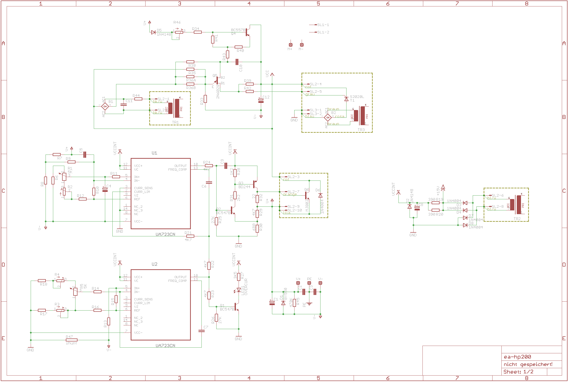

von Torsten B. (butterbrotstern)
Danke, Moritz, dass Du vor 12 Jahren den Plan gezeichnet hast.
Anbei eine Ergänzung zur Seite 2.0005.016 aus dem oben geposteten PDF.
In bekannt beknackter EA-Manier ist die Funktion aus den Plänen kaum zu
erkennen.
Es geht hier um die 4 Festspannungsausgänge, die mit 7905, 7812 und 7912
aufgebaut sind. Welches IC für +5V 5A verwendet wird, habe ich noch
nicht herausgefunden, vermutlich ein LM138/LM238/LM338K im TO3 /
TO-3-Gehäuse.
http://www.es.co.th/Schemetic/PDF/LM338-ST.PDF
Die +-12V sind umschaltbar auf +-15, indem in die Masseleitung ein
Spannungsteiler (von der Ausgangsspannung versorgt) geschaltet wird.
Leider fehlen im PDF 4 Seiten:
2.0005.009 mit den Stücklisten für die Platinen A2 and A5
2.000x.013-015
Hat diese jemand? Bitte hier posten.
