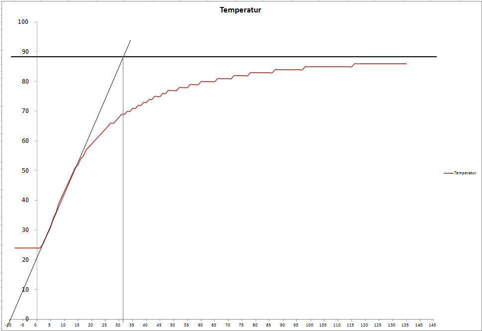

Ich habe folgendes Problem: Ich will von einer Temperaturregelstrecke
die Streckenverstärung bestimmen, aber irgenwie komm ich nicht weiter.
Ich hab den Ofen mittels PWM (bzw. einer sehr langsamen Version, da mein
Heizelement sehr träge ist) auf 25% der Vollleistung eingestellt, da ich
nicht weiß ob mein System die 100% auch aushält. Dann hab ich über 2h
die Temperatur geplottet und kann so Tg und Tu zeichnerisch bestimmen.
So weit so gut.
Nur wie mach ich das mit der Streckenverstärkung? In der Theorie wird
das immer normiert - aber wie normiere ich die Temperaturdifferenz (in
diesem Fall 64°C bei 25% Heizleistung) ? Startemperatur waren 24 °C.
Oder muss ich das nicht normieren? Ich brauch den Wert um per ZN oder
sonstige Verfahren die PID Parameter für meine Regelung zu bestimmen.
Wäre für Tipps/Ideen sehr dankbar!

Sollen Tg und Tu die Verzugszeit und die Ausgleichszeit sein?
Üblicherweise werden Zeiten mit einem kleinen t bezeichnet und
Temperaturen mit einem großen.
Zeig mal deine Regelstrecke und deine Messung mit den entsprechenden
Größen.

Regelstrecke sieht folgendermaßen aus:
Heizplatte wird von Arduino mit 25% (1sec an 5sec aus) über SSR
angesteuert, die Heizplatte selber steht in einem Terrakottatopf der
oben zu ist (so wie hier
http://www.naffziger.net/blog/2008/07/05/the-alton-brown-flower-pot-smoker/
).Regelung findet zZ noch keine statt, ich will ja die Charakteristik
der Strecke bestimmen.
PI schrieb:
> Zeig mal deine Messung mit den entsprechenden
Größen.
Ist angehängt
