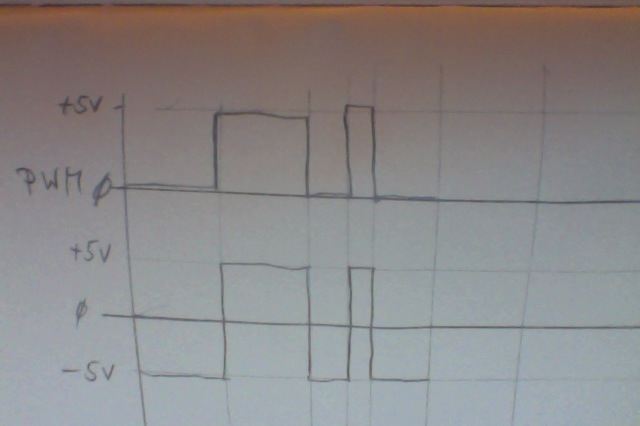

Hallo leute.
ich möchte einen PWM Signal aus dem Expremntierbord symetrisch
umwandeln. siehe Bild.
der PWM Signal zwischen H und L  zB. +5 v und 0 Volt soll sich nach der
Umwandlung zwischen +5 V und -5V darstellen.
Wenn möglich bitte ich um vollständige Schaltung

Ich schlage einen Subtrahierer mit einem Verstärkungsfaktor von 2 vor.
Das lässt sich leicht mit 1 Opamp aufbauen.
> soll sich nach der Umwandlung zwischen +5 V und -5V darstellen.
Welche Versorgungsspannungen hast du?
Das ginge z.B. so:
                     ----------o +
             -----------------o PWM symm.
PWM o----||-*-| |---*
GND o---          |   |
                     ---------o -
Falls du nachschlagen möchtest, warum das so geht:
Spitzenwert-Klemmschaltung ist das richtige Futter für Google. Aber ich
gehe davon aus, daß du nicht nachschlagen möchtest, dich aber
stattdessen darüber beschweren wirst, daß die Bauelemente überhaupt
keine Werte haben...
tut mir leid, daß ich euch im dunkeln gelassen habe warum ich die PWM
symetrisch haben möchte.
so, ich möchte einen Magnetventil (solenoid) mit PWM steuerung bauen.
mit der negativen bereich des Signals erreiche ich eine höhere Dynamik
des Ventils. das habe ich mit dem Symetrische Signal des
Frequenzgenerators getestet. (8 bis 100 Hz ) höher geht nicht.
mein PWM signal hat 40 kHz also unbrauchbar.
 jetzt  möchte ich  mit symetrischen pwm versuchen Membran eines kleinen
Luatsprecher als öffner des Ventils benützen.
es handelt sich um einen ventil für Farbflüssigkeit bis o,1 ml pro sec.
also ganz geringe Mengen.
auch hier ist notwendig um einen sauberen Hub zu haben eine symetrische
Signal zu benützen.
also soweit der Grund.

ich kann doch die konditionierte Signal verstärke wie eine NF
Verstärker.
> des Ventils.
Ah ja. Da ist die eingebaute Feder wohl zu schwach...
Also elektrisch ist das Problem damit klar: statt das PWM-Signal
aufwendig zu verschieben, verschiebst du einfach das Massepotential
deines Ventils.
Das ist viel einfacher.
