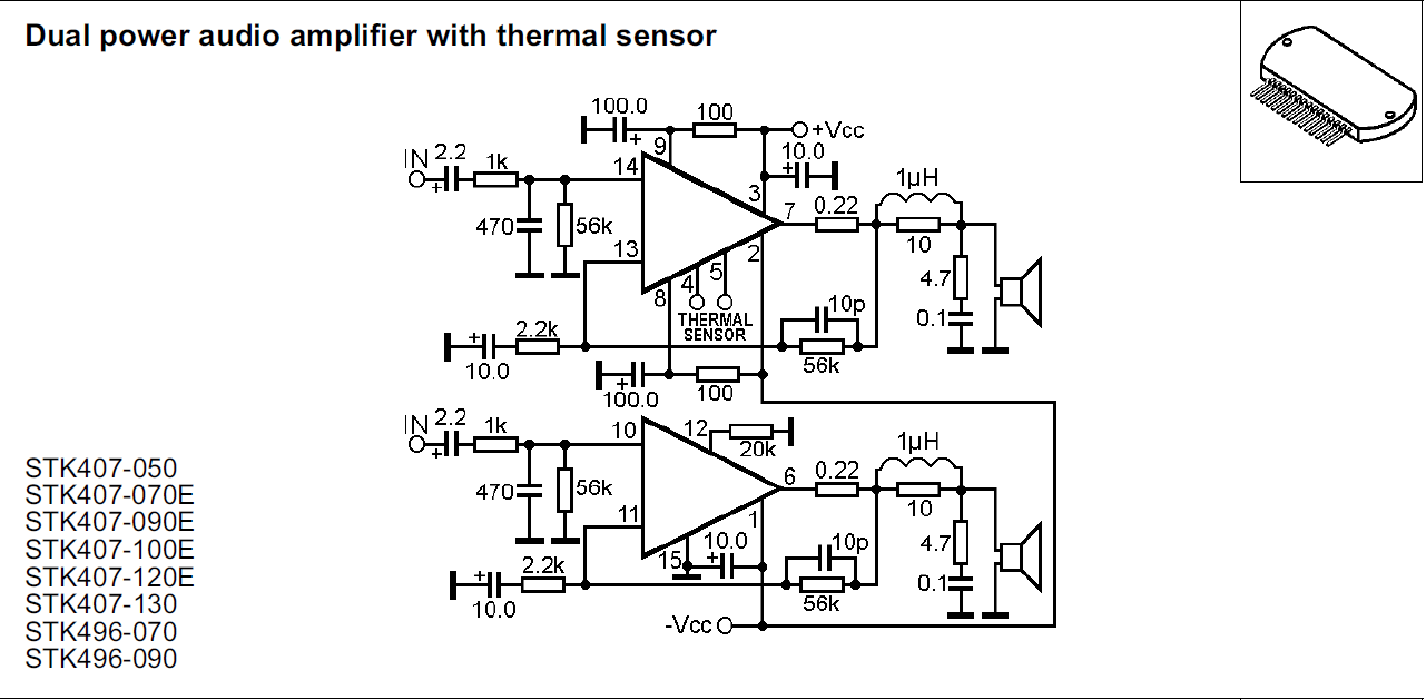

Hallo zusammen!
Ich habe in einer alten Anlage einen STK407-090E gefunden und habe mich
gefragt ob ich den verwenden kann um einen kleinen Gitarrenverstärker zu
bauen. Konnte leider keinerlei Datenblätter zu dem Teil finden, nur ein
Paar Infos auf einer russischen Seite:
Anzahl der Kanäle: 2
Ausgangsleistung, W: 2x50
Versorgungsspannung, V: ±45
Lastspannung, V: ±25
Lastwiederstand, Ohm : 8
Art der Versorgungsspannung, zweipolig
(übersetzt mit google)
Wäre das denn generell möglich? Ich habe mich bisher nicht wirklich viel
mit Audiotechnik beschäftigt, daher wäre ich für jegliche
Infos/Erläuterungen dankbar :)

Gehen tut das schon, aber die Dinger (Hybridendstufen genannt) sind
wirklich veraltet und schwingen auch mal gerne, wenn man sie nicht genau
nach Applikation anwendet. Ausserdem vertragen sie, wie du schon gelesen
hast, nur 8Ohm Lasten und sind als z.B. Topteil nicht so gut zu
gebrauchen, wenn überhaupt, also in einem Combo zusammen mit zwei 8Ohm
Lautsprechern. Ausserdem brauchst du auch eine symmetrische
Speisespannung.
Sanyo hat früher die Welt damit überschwemmt, vllt. findest du darüber
noch eine Applikation.
Ja. Mit den STK ist es recht einfach einen leistungsfähigen
Verstärker zu bauen, man muß sich nur an das Datenblatt
halten und sinnvoll verlegte Leiterbahnen verwenden.
Es ist halt schlecht, wenn man kein Datenblatt hat. Dann sollte
man wohl besser einen anderen Chip wählen.
Allerdings sollten auch STK mit einem echten Lautsprecherschutz
und Anti-Plopp-Schaltung ausgestattet werden.
Ach was heißt veraltet? Man bekommt doch fast die gleichen Dinger
heutzutage halt im Pentawatt Gehäuse. Klanglich sind die Teile gar nicht
so verkehrt und 0,025% Klirrfaktor muss man auch erstmal hinbekommen.
Naja also 4 Ohm sollten sie auch überleben, wenn man die Endstufe nicht
bis in die Verzerrung hin aufreißt. Zudem hat der Hybrid im Vergleich zu
vielen älteren zumindest einen Thermosensor, der als Anschlüsse
herausgeführt ist. Damit kann man zumindest dem Hitzetod entgegenkommen.
Toll ist das nicht.
Allerdings stehen 4 Ohm ja auch überhaupt nicht zur Debatte. Er wollte
ja einen Gitarrenverstärker draus bauen und da sind - weiß der Teufel
warm - ja 8 Ohm das Nonplus Ultra. Jede mir bekannte Box ist eine 8 Ohm
Ausführung es sei denn, man will explizit 4 Ohm haben.
> gebrauchen,
Warum?
> Lautsprechern.
8 Ohm - 8 Ohm = 16 Ohm, 8 Ohm || 8 Ohm = 4 Ohm. Mir erschließt sich
nicht der Sinn Deiner Aussage.
> Speisespannung.
Jeder halbwegs sinnvoll aufgebaute Leistungsverstärker wird eine
symmetrische Versorgungsspannung haben wollen...
@TO:
Seit 2008 sind die ICs von Sanyo endgültig abgekündigt. Es gibt noch
Restbestände und da kostet er etwa 6 USD. Wenn Du damit etwas bauen
willst, dann kauf lieber noch einen auf Vorrat. Im Anhang hab ich Dir
mal die Typical Application Note angefügt. Allerdings steht da leider
keine Betriebsspannung drinnen. Da die aber für viele Hybride ungefähr
gleich ist, hilft es, bei einem anderen mit gleicher Leistung zu suchen.
M. Schwaikert
Gast #3080840
> einem LM386, Werde das mal ausprobieren.
Lass das. Der ist noch älter als der STK und hat keinerlei Leistung.
> ich hab mir mal die Low-Cost 30 Watt HiFi-Verstärker von elv* geholt.
Lass das. Kranke Schaltung mit miesen Daten ohne jede Schutzschaltung
für den Lautsprecher. Auch steinalt.
Schau mal hier was es für Selbstbauvorschläge gibt:
http://www.dse-faq.elektronik-kompendium.de/dse-faq.htm#F.30
(und fall nicht auf "100 Watt TDA7293" rein, die bringen ohne Tricks nur
50, was ja je nach Anwendungsfall auch ausreichen mag)
> gleich ist...
Eben gerade nicht.
Die Hybride unterschiedlicher Leistung sind fast gleich (also dieselbe
Innenschaltung, nur leicht andere Widerstandswerte), die vorgesehene
Betriebsspannung schwankt je nach abszugebender Leistung.
Einen Hybrid ähnlicher Leistung suchen und dann annehmeen daß der andere
dieselbe Spannung abkann ist jedoch ein Anhaltswert. Wenn man denn die
Leistung kennt.
Blödsinn. 8 Ohm sind amerikanischer Standard, und da deutsche
Gitarristen zu blöd sind Verstärker zu bauen, gucken sie halt bei
Amerikanern ab. Hier ist 4 Ohm üblicher, aber der Widerstandswert ist
letztlich für die Leistung egal, er muß zur Betriebsspannung passen.
Das sieht doch schon mal gut aus, einfach nachbaubar.
Man lehne sich an das Platinenlayout eines anderen STK an, damit man
nicht aus versehen einen Oszillator statt einem Verstärker baut,
ummodeln wird man das Layout aber müssen wegen der anderen Pinbelegung.
