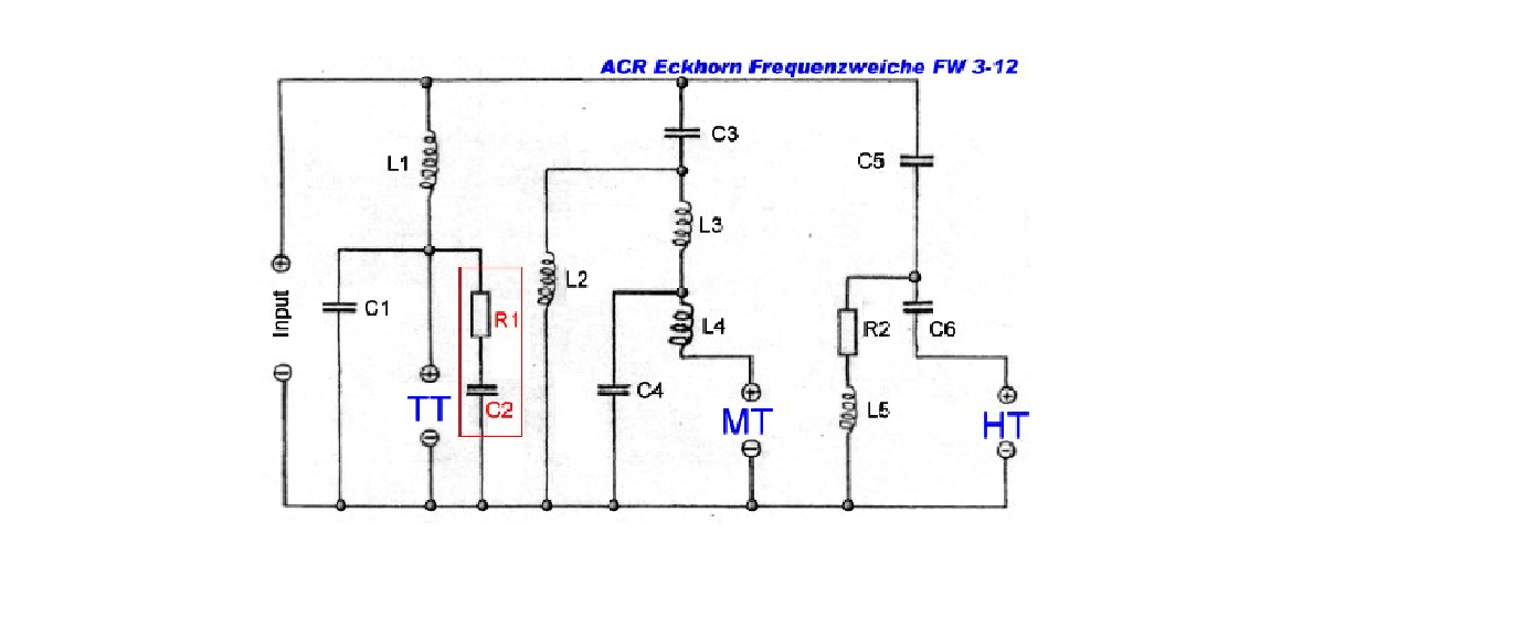

von c_jo (Gast)
quasi so in der art oder.?
von Harald W. (wilhelms)
Das ist eine passive Frequenzweiche. Du brauchst eine aktive.
Die ist aber üblicherweise in den Subwoofern enthalten.
Gruss
Harald
von c_jo (Gast)
Ich sagte, ich habe einen passiven Subwoofer.
Dann solltest Du Dir einen dazu passenden Verstärker bauen/kaufen.
Vorschläge (samt Filter) gibts da massenhaft im INet.
Gruss
Harald
