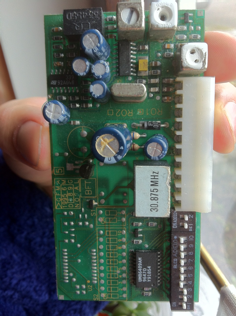

ich suche für meinem Torantrieb, der Marke BFT, eine neue Reciever
Platine.
Sie wurde durch ein Bienennest zerstört.
Sie funkt wohl auf 30.875 Mhz. Über Google habe ich leider nicht viel
brauchbares gefunden.
Kann mir da jemand Hilfestellung geben welcher Reciever da passend ist.
Die Fernbedienung welche ich besitze ist diese hier.
http://www.ebay.de/itm/BFT-telecomando-quarzato-30-875-Mhz-art-D111302-/170922727207?pt=Automatismi_per_Cancelli&hash=item27cbc9d727.
> Platine.
Genau der, den der Anbieter dafür vorgesehen hat?
Und? Hast Du bei dem Anbieter schon nachgefragt, ob er den Receiver
auch einzeln verkauft? Ich glaube allerdings, das sich das nicht lohnt,
da typisch der Sender deutlich billiger als der Empfänger ist.
> Gerne auch eine andere Marke.
Das klappt normalerweise nicht, weil Sender und Empfänger aufeinander
abgestimmt sein müssen. Bei neueren Fernbedienungen müssen übrigens
selbst Geräte der gleichen Marke neu aufeinander abgestimmt werden,
da bei diesen bei jeder Betätigung des Senders ein neuer Code ausge-
geben wird.
Gruss
Harald

Hat der Antriebsmotor Endschalter für Auf / AB??
Wenn ja: Ich habe mir mit einer Fernbedienung (433 MHz mit Rolling-Code)
aus einem Rolladen-Programm weitergeholfen.
Empfänger:
 http://www.jalousiescout.de/Funktechnik-/-Funksteuerung/Auswahl-nach-Hersteller/Jarolift/Jarolift-Funkempfaenger-TDRR-01.html
Handsender:
http://www.jalousiescout.de/Jarolift-Mini-Funkhandsender-TDRC-01H-Schluesselanhaenger.html
oder:
http://www.jalousiescout.de/Jarolift-Funkhandsender-TDRC-01.html
Das ganze relativ preiswert!
Gruß, fredl

Habe den Funk-Fernschalter-Set HD2RX von Pollin für 20,- EUR (inkl.
Handsender!) in meine Garage eingebaut und sämtliche Familienmitglieder,
Auto und Fensterbänke mit spottbilligen zusätzlichen Handsendern
(ebenfalls bei Pollin erhältlich) ausgestattet.
Klappt seit einem halben Jahr supergut.
Erfordert nicht besonders viel Elektronik-Kenntnisse, ist sicher und
verschlüsselt.
Viele Grüße
Igel1

Wegstaben Verbuchsler schrieb:
> und ist nicht wieder reparierbar?
Leider nicht. War eine große Kugel aus Erde und Dreck darauf gebaut.
selbst nach putzen mit Pinsel scheint der Empfänger TOT.
Die Fernbedienung hat nur einen Knopf. Das Tor öffnet sich nach vorne
(schwenkt aus).
Andreas S. schrieb:
> Hi,
> Viele Grüße
> Igel1
Sieht sehr interessant aus.Nur kann ich mir noch nicht vorstellen wie
ich diese Platine an die Hauptsteuerplatine bekomme.
Meine Sender Platine oben hat ja einen 10 Pin Anschluss zum aufstecken.
Sehr viele nützliche Tipps hier. Danke :)
Bin kein Garagentor-Experte, habe aber gehört, daß viele Tore nach einem
einfachen Prinzip funktionieren: zwei Anschlüsse der Hauptplatine werden
nur kurz (wie bei einem Taster) überbrückt und schon öffnet oder
schließt sich das Tor. So jedenfalls war's bei mir.
Wenn Du diese Anschlüsse für den Taster herausfindest, hast Du bereits
halb gewonnen. Diese Anschlüsse kommen dann an die
Pollin-Relaiskontakte.
Wenn Du dann noch herausfindest, an welchen Anschlüssen die
Versorgungsspannung für Deine Empfängerplatine liegt und diese Spannung
an das Pollin-Board anschließt, dann hast zu vollends gesiegt.
Allerdings: ein bißchen Tüftlererfahrung solltest Du haben - sonst
lieber Finger weg. Und immer schön aufpassen, daß Du nicht an 230V
hantierst. Und wie gesagt: alles auf eigene Gefahr.
Viele Grüße
Igel1
> Viele Grüße
> Igel1
Die Neugier ist natürlich da :)
Wie kann ich denn den Namen der Reciever Platine raus finden um mal zu
sehen das die neu kosten würde?
Der ebay Händler scheint ja nicht an einem Verkauf interessiert zu sein.
bisher immer noch keine Antwort.
