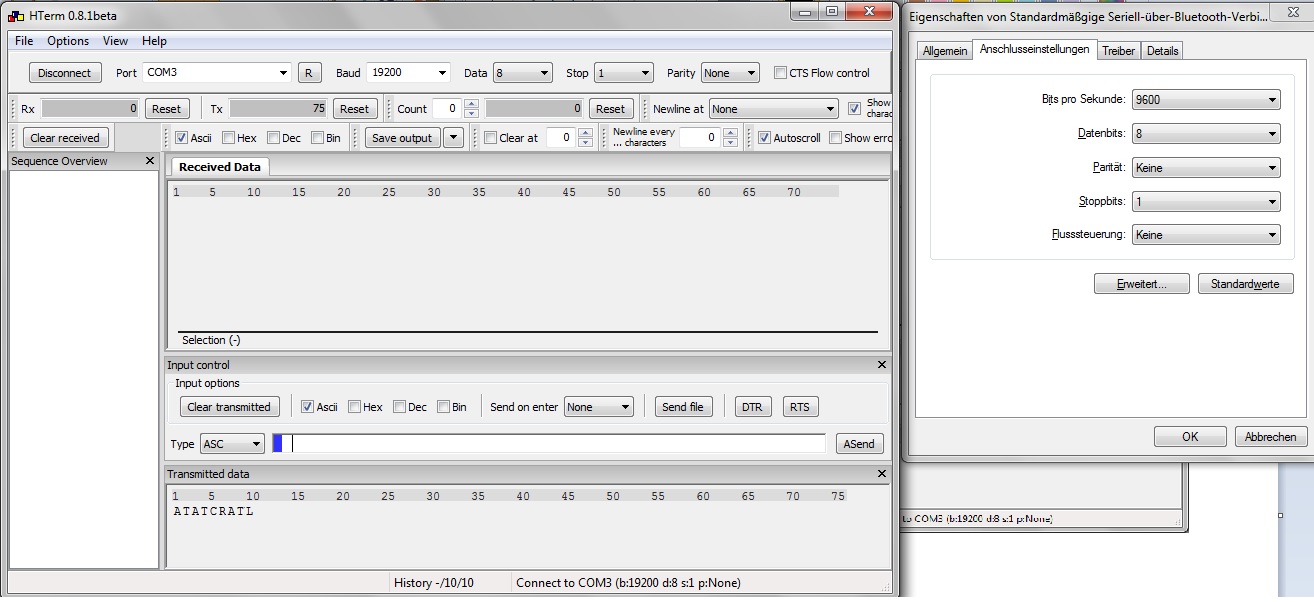

Ich habe das Modul jetzt erfolgreich mit dem PC verbunden, es wird als
COM3(Standardmäßgige Seriell-über-Bluetooth-Verbindung) angezeigt.
Wenn ich aber über Hterm Ascii-Zeichen schicke, bekomme ich keine
Antwort :/
gesendetes Zeichen: AT
Einstellungen (Hterm): 19200 baud
0 stopbits
noparity
Sollte man nicht vielleicht die Anschlusseinstellungen mit umändern?
max max schrieb: > Die Links sind echt super. Nur lesen muss man sie auch. Was erwartest Du da zu sehen wenn Du irgendwas zum BTM-222 schickst, an dem nichts haengt ? Du hast doch nur eine simple Bluetooth Verbindung, die am anderen Ende offen ist, nichts weiter. Im Prinzip nichts anderes als ein Com-Port in dem nix steckt.
Ja ich habe mir gedacht, dass das Modul mir ein Echo zurückschickt Wie soll ich sonst machen?
Oder soll ich es über den UART mit dem uc verbinden und dann so die Einstellungen treffen? Ich glaub ich hab da vorher was falsch verstanden^^
Indem Du am BTM-222 erst mal RX mit TX verbindest. Nennt man loop back. Dann funktioniert zumindest mal die Kommunikation. Das BTM-222 kannst Du ueber Bluetooth aber nicht einstellen, wie Du das anscheinend mit dem HTerm versucht hast. Dazu muss das BTM-222 ueber einen Pegelwandler MAX3232 oder sowas direkt an den PC.
