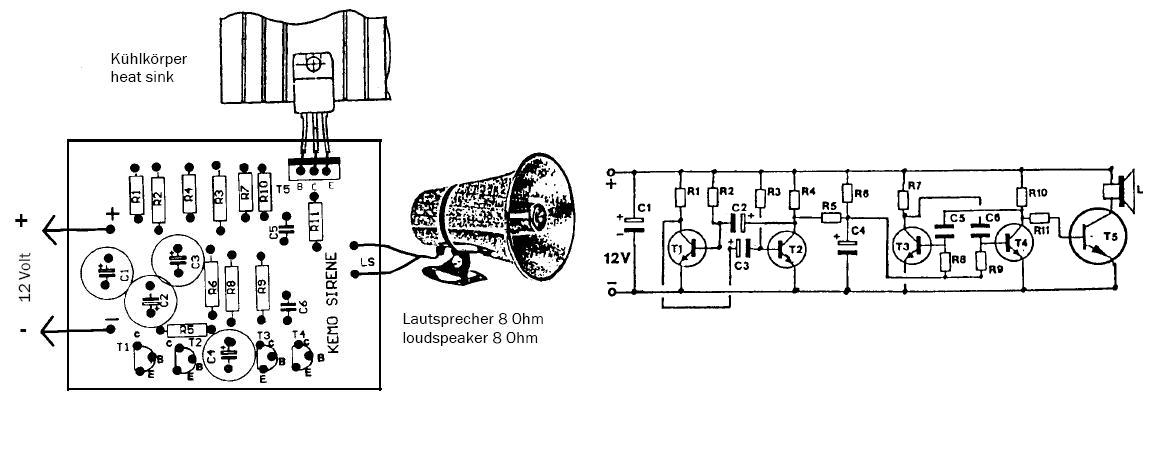

Hallo liebe Community. Ich habe die Aufgabe diesen Schaltplan zu
erklären (siehe Anhang) doch leider habe ich KEINEN BLASSEN SCHIMMER!!!
Ich bin am verzweifeln, wenn mir jemand helfen könnte wäre ich ihm sehr
dankbar,
liebe Grüße Dennis

Ansonsten ist rechts eine astabile Kippstufe, die den Lautsprecher
plärren lässt und links eine zweite langsame Kippstufe, welche die
Frequenz der ersten Kippstufe verändert.
AC-Kopplung des Lautsprechers wäre durchaus im Sinne seiner Lebensdauer.

Vielleicht sollte man noch erklären, das das kein Martinshorn,
sondern eine Sirene ist. :-)

Dennis Hauptmann schrieb:
> Weil es unser Lehrer uns es so gesagt hat... aber dankeschön! :)
da kann man nix machen.
da must durch als lurch wenn du n frosch werden willst...
wichtig ist r5, r6, c4.
dieses rc glied verschleift das rechtecksignal des taktgebers.
das taktsignal steigt/fällt dadurch nicht abrupt sondern mit zeitlicher
verzögerung.
dadurch ändert sich die frequenz des signalgebers langsam.
das führt letztendlich zu ner fm modulation der signalgeber schwingung.
du kannst ja mal c4 weg lassen....
