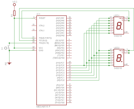

Für ein Technik-projekt muss ich u.a. ein IC Programmieren. Den
Programmcode hab ich mir aus dem Internet gezogen und könnt ihr im
Anhang finden(ich hoffe der stimmt und funktioniert so auch)
und im Anhang der Schaltplan dazu (ich hab jedoch eine andere 7-Segment
Anzeige gekauft. ich hoffe das tut nichts zur Sache )
soo... jetzt hab ich auch noch das Problem das ich in diesem bereich
nicht sehr erfahren bin. Und deswegen weis ich auch nicht genau wie ich
das Programm auf den IC kriege.
Daheim hab ich sowas:
http://www.conrad.de/ce/de/product/191406/USB-Programmer-mySmartUSB-light
Funktioniert das mit dem? Und was muss ich mit was bei einem  Atmega8515
16PU verbinden?
Danke im Vorraus!
MfG Tobias

Das kommt drauf an, ob die genauso angeschlossen werden muss.
Stichwort: gemeinsame Anode/Kathode

von Christian L. (cyan)
Da fehlen noch Vorwiderstände an den Anzeigen.
LG Christian

Im Schaltplan sieht es so aus als hätten die 7-Segment anzeigen eine
gemeinsame Kathode, deine aber eine gemeinsame Anode.
Ich würde die gemeinsame Kathode/Anode über einen Transistor schalten,
sonst könnte der Ausgang überlastet werden.

Die SA08-11HWA haben im Gegensatz zu den S4301B eine gemeinsame Anode.
Da wirst du das Programm anpassen müssen.
Und denk an die Vorwiderstände!!!
von karadur (Gast)
Vcc solltest du auch mal kontrollieren. Desweiteren fehlen
Blockkondensatoren.
> Blockkondensatoren.
Wo fehlen die Blockkondensatoren? Und was ist am VCC falsch? Da hab ich
nen 500Ohm wiederstand eingeplant.Sollte doch passen oder?

Tobias schrieb:
> Da hab ich
Warum?
Wie hoch ist denn die Eingangsspannung?
von Tobias (Gast)
Hans schrieb:
> Warum?
Ich werd da ne 9V batterie reinbauen denke ich mal.
von Hans (Gast)
Du brauchst für den Controller 5V. Am besten baust du da dann noch einen
Spannungsregler vor (z.b. 7805).

von karadur (Gast)
Hallo
du brauchst 5V. Mit dem Widerstand geht es nicht !!!
Wenn du mit dem USB-Programmer arbeiten willst fehlt auch noch die
ISP-Schnittstelle.
Da fehlt viel Wissen. Schau dir mal die Schaltungen im Tutorial an!

Nein, Du weisst nicht genau wiviel Strom der AVR zieht. Für einen
Controller nimt man etweder eine stabilisierte 5V von extern, oder einen
7805 oder ähnliches.
Beschalltung siehe Datenblatt oder frage Google.

Wenn Du die LED's direkt mit dem Controller treibst, wird dieser es mit
unmotivierten RESET's danken.
Nimm Common Anode
ULN2803 + Widerstaende für die Kathoden
und Treibertransistoren für die beiden Anoden
Gruß Hugo
