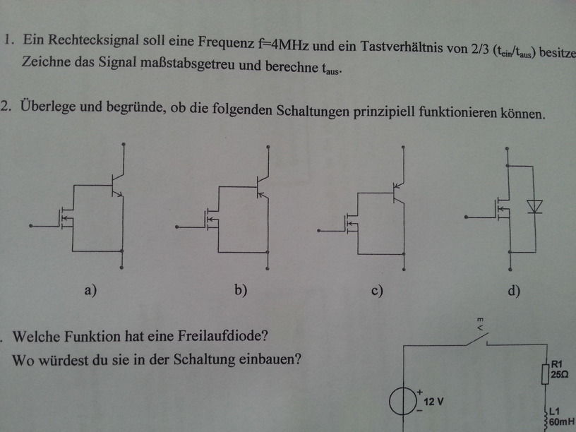

Ich habe morgen eine wichtige Prüfung zum Thema
FET's&Leistungstransistoren.
Ich verstehe den Aufbau, die Schaltzeichen, die Vor&Nachteile und ihre
Eigenschaften. Aber eins begreife ich noch überhaupt nicht: Das
praktische Schaltverhalten.
Anbei habe ich einen Übungszettel angehängt.
Ich wäre froh, wenn mir wer erklären könnte, warum die Schaltungen 2a-2d
funktionieren bzw. eben nicht funktionieren

Yalu X. schrieb:
> Was wäre denn so deine Vermutung?
Naja, das ist eben das Problem. Ich wüsste nicht, welche Schaltung nicht
funktionieren sollte. Ich hätte mir gedacht, dass der Transistor immer
durchschaltet wenn der MOSFET durchschaltet.

Moderator #3079864
Georg A. schrieb:
> Du hast wohl noch nie Aufgaben gestellt... Man könnte da sicherlich
> jetzt exakt ausformulieren, was unter Funktionieren gemeint ist was
> unter Funktionieren gemeint ist, dann kostet das aber mindestens eine
> Viertel Seite
Ein wenig mehr als die drei Worte "prinzipiell funktionieren können",
von denen zwei auch noch "Weichmacher" sind, würde ja schon reichen.
> und die Prüflinge beschweren sich, weil sie soviel sinnlose Angabe
> lesen müssen.
So beschweren sie sich erst recht, weil die Aufgabe (vor allem im Prü-
fungsstress) unterschiedlich interpretiert werden kann. Was ist bspw.
mit Schaltung b)? Sie ist qualitativ, aber nicht quantitativ identisch
mit c). Falls es ihre Funktion ist, einen Mosfet mit einem nachgeschal-
teten BJT für höhere Ströme zu verstärken, erfüllt sie diese Funktion
zweifelsohne, nur eben alles andere als optimal.
Aber es ist ja nur gefragt, ob sie prinzipiell funktionieren kann.
Klar tut sie das. Um sich aber keine Minuspunkte einzuhandeln, weil der
Lehrer diese Schaltung vielleicht doch als nichtfunktionierend ansieht,
muss der Prüfling sicherheitshalber lang und breit erklären, warum sie
wenigstens ansatzweise funktioniert und mit Dingen wie Inversbetrieb,
Stromverstärkung im Inversbetrieb usw. um sich schmeißen. Das kostet
dann wirklich Zeit.

Moderator (Firma: Titel) Persönliche Seite #3080113
Das ist ja mal eine total bescheurte Aufgabe.
Prinzipiell "funktionieren" alle diese Schaltungen irgendwie. Man muss
nur eine Aufgabe für sie finden:
Die Schaltung a) könnte ein Diodenersatz sein (dazu mus + unten an den
Emitter und - an den Kollektor), bei dem die Bulkdiode des Mosfets durch
Einschalten desselben mit der DS-Strecke überbrückt werden könnte. Die
BE-Strecke des Transistors ist bei dieser Anwendung ohne Funktion.
Die Schaltung b) ist soweit die sinnloseste, weil sie bestenfalls den
Inversbetrieb eines Tranistors ausnutzen könnte.
Die Schaltung c) ist die "normalste" Schaltungsart.
Mit d) wird eine beidseitige Durchlässigkeit mit einem Spannungsabfall
von jeweils einer Diodenvorwärtsspannung erreicht, wo dann mit
Einschalten des Mosfets der Spannungsabfall reduziert werden kann.
Nur wird man in der Prüfung kaum die Zeit für solche Begründungen haben.
Und vor allem kann es gut sein, dass der Fragesteller die Antworten
nicht kapiert...
