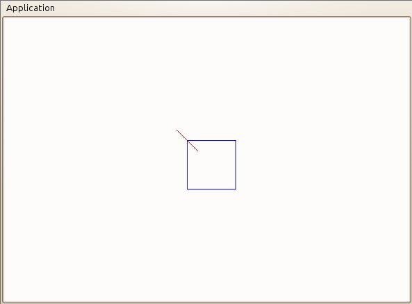

Dann frag ich mal direkt. Würdest Du so ein Beispiel hinkriegen, wenn
ja, womit?
Kennt sich wer mit SDL aus, kommt das mit C++ klar?

Hab nur den Wiki Artikel gelesen.
@Scummos
Arbeiten diese Funktionen zur Laufzeit, sprich kann ich zB. eine Linie
oder sonstwas zu einer bereits bestehenden Ansammlung dazuzeichnen oder
dient das nur zur Erstellung eines statischen Bildschirms?
Ich find im Moment diese ganzen Bezeichner bei Qt&Co verwirrend und
nervend.
von Sven B. (scummos)
Hä?
"Laufzeit" bedeutet "wenn das Programm ausgeführt wird". Natürlich
werden die Funktionen ausgeführt, wenn das Programm läuft -- der
Compiler wird das ja kaum übernehmen.
Was ist eine "bereits bestehende Ansammlung"? Eine existierende
QGraphicsScene? Ja, da kann man was dazuzeichnen. Ein Bild? Da kann man
auch was dazuzeichnen.
Grüße,
Sven

Hier ein tolleres Beispiel mit Linien und Rechtecken. Weil mir grad
langweilig ist.
#include <QtGui/QApplication>
#include <QtGui/QGraphicsScene>
#include <QtGui/QGraphicsView>
#include <QtGui/QMainWindow>
#include <QtGui/QMenuBar>
#include <QtGui/QAction>
int main(int argc, char** argv) {
    QApplication app(argc, argv);
    QMainWindow mainwin;
    QGraphicsScene scene;
    QGraphicsView view;
    view.setScene(&scene);
    mainwin.setCentralWidget(&view);
    QPen pen;
    pen.setColor(Qt::red);
    scene.addLine(0, 0, 30, 30, pen);
    pen.setColor(Qt::blue);
    scene.addRect(15, 15, 70, 70, pen);
22
    QMenu* appMenu = mainwin.menuBar()->addMenu("Application");
23
    QAction quit("Quit", &mainwin);
24
    appMenu->addAction(&quit);
25
    QObject::connect(&quit, SIGNAL(triggered(bool)), &mainwin, SLOT(close()));
26
27
    mainwin.show();
28
    return app.exec();
29
Und hier die CMakeLists.txt:
project(testproject)
add_executable(test test.cpp)
find_package(Qt4 REQUIRED)
include_directories(${QT_INCLUDE_DIR})
target_link_libraries(test ${QT_QTCORE_LIBRARIES} ${QT_QTGUI_LIBRARIES})
So, das war's jetzt aber mit Beispielprogrammen für heute ;)
In dem Fall kümmert sich jetzt zum Beispiel Qt komplett um das Zeichnen,
wenn du das Fenster skalierst, oder minimierst, oder sontwas machst.
von chris (Gast)
> Sven B.
Hey, danke. Gerade eben wollte ich nach einem einfachen Beispiel fragen,
weil das Example von Qt selbst (
http://qt-project.org/doc/qt-4.8/qpainter.html ) deutlich zu überladen
ist.
Ja, die Beispiele aus den Qt Docs sind nur hilfreich, wenn man schon
eine funktionierende Anwendung hat und da was einbauen will, da stehen
nie komplette Anwendungen. Das ist einerseits natürlich sinnvoll, weil
man das meist nicht braucht, aber andererseits am Anfang etwas
anstrengend ;)

von Ben _. (burning_silicon)
Ganz so einfach ists dann doch nicht...
Svens Beispiel einfach mal zu compilieren versucht ergibt:
mainwindow.obj:-1: Fehler:LNK2005: _main ist bereits in main.obj
definiert.
main.obj:-1: Fehler:LNK2019: Verweis auf nicht aufgelöstes externes
Symbol ""public: virtual __thiscall MainWindow::~MainWindow(void)"
(??1MainWindow@@UAE@XZ)" in Funktion "_main".
Symbol ""public: __thiscall MainWindow::MainWindow(class QWidget *)"
(??0MainWindow@@QAE@PAVQWidget@@@Z)" in Funktion "_main".
debug\test.exe:-1: Fehler:LNK1120: 2 nicht aufgelöste externe Verweise.
Was hast du denn gemacht?
Hey, nicht so vorwurfsvoll... oO
Ich hab Qt installiert, hab Deinen Sourcecode da reingeguttenbergt, das
Format bei den Includes angepasst und sonst nix.
#include <QApplication> usw.
Das Ding erstellt irgendwie eine main.cpp und eine mainwindow.cpp, kommt
mir doppelt vor.
Ja, dann hast du wohl zwei Anwendungen zusammengeklebt, die man nicht
zusammenkleben sollte ;)
Kann ich jetzt so aus der Ferne nicht debuggen... wahrscheinlich kannst
du die mainwindow.cpp einfach löschen, und auch aus dem qmake-project
file entfernen, u.U. geht es dann schon.
