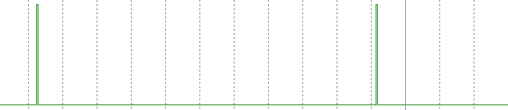

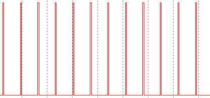

Hi Leute,
Ich dimme mithilfe der PWM eine LED. Ich versteh das nicht :
1. Wenn ich PWM mit Timer0 und einer Timer-Taktrate von fosc/32 mache,
dann hab ich eine Frequenz wie im Bild in grün zu sehen und die LED geht
schneller ein und aus.
2. Wenh ich hingegen PWM mit Timer2 und einer Timer-Taktrate von fosc/12
mache, dann hab ich eine Frequenz wie im Bild in rot zu sehen und die
LED geht sehr langsam ein und aus. Außerdem geht die LED nicht richtig
aus sondern hat noch richtig Leuchtkraft, im Gegensatz zur Nr. 1.
Könnt ihr mir bitte weiterhelfen?

Auf den Bildern sieht man die Ausgänge der Timer. Und auch, daß sie mit
unterschiedlichen Frequenzen arbeiten (fosc/32 und fosc/12). Es sind nur
schmale Impulse vorhanden, also liegt der Vergleichswert sehr niedrig
oder bei "0". Wie BEN schon schrieb, bleibt an einem Ende der PWM immer
eine Nadel übrig, sonst wäre es ja keine PWM. Wenn der Ausgang dauerhaft
auf Low oder High liegt, hast du keine PWM, sondern nur, wenn man auch
ein Puls-/Pausen-Verhältnis hat.
Die Bilder sind also völlig in Ordnung. Die Änderung der PWM, damit die
LED heller wird, machst du ja selber. Wenn du die schneller änderst,
geht auch die LED schneller an und erreicht ihren Maximalwert.

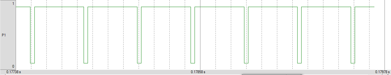

Gast #3080333
Erstmal Danke an Bernd, das du mit mir am Ball bleibst:
Wenn einmal die Interrupt Service Routine des Timer2 betreten wird, wird
diese mehrmals ausgeführt, das nimmt ca 0.18 Sekunden in Anspruch. Ich
habe ein Bild angehangen, dass die Signale zeigt, die während dieser
0.18 Sekunden erzeugt werden.

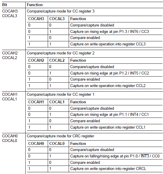

> Timer2 hingegen verwendet P1.0 nur dann, wenn ich den Compare-Mode oder
> capture-mode aktiviere, dann gilt:
> "P1.0 = INT3 = CC0 Compare output / capture input for CRC register"
> --> Aber ich hab sowas ja nicht aktiviert.

In alten Handbuch des 80C515, der fast oder sogar die selbe
Timer2-Einheit hat, fand ich gerade einen interessanten Hinweis. Und
zwar alternative Portfunktionen, Port1. Wenn eine Peripheriekomponente
eingeschaltet ist, übernimmt diese die alternative Pinfunktion, und
überspielt die manuelle Umschaltung des Pins per Software.
Wie wäre es, wenn du dir für die LED mal einen ganz anderen Pin am
anderen Port suchst, als ausgerechnet den P1.0, den haargenau auch die
Alternativfunktion verwendet???

@Lens:
Wenn du die LED jetzt sowieso schon am P1.0 dranhängen hast, was auch
der Ausgang vom Timer2 für die Comparefunktion ist, dann nimm doch auch
mal die Comparefunktion. Hatte ich schon weiter oben vorgeschlagen.
Damit hast du keine Arbeit mehr, der Timer macht alles automatisch für
dich.
Einfach probieren, du mußt nicht mal was umverdrahten.

Der größere Bruder hat es zumindest so in seiner separaten PWM-Einheit.
In der Timer2-Einheit fand ich noch nichts. Ich schaue aber noch mal
nach.
Was ich aber fand: Dumm, daß man die PWM ausgerechnet an P1.0 (Kanal 0)
braucht, und nicht an P1.1 bis P1.3 (Kanal 1 bis 3). Denn: Das
Compare-Register ist beim Kanal 0 auch das Autoreload-Register für den
Timer2.
Aber mal sehen, es wird sich sicher was finden. Irgendwo habe ich noch
olle Beispiele von früher, z.B. wo die PWM direkt über ein Poti am ADC
gesteuert wird, die muß ich mal durchsuchen. Dort werden aber auch nur
P1.1 bis P1.3 angesprochen, P1.0 aus besagtem Grund nicht.

An Wilhelm Ferkes:
Was kollidiert denn genau mit P1.0, solange ich weder /INT3 noch CC0
aktiviert habe?? Das sollte ja nicht die Ursache sein für das Problem
Gast #3082878
Das ist jetzt schlecht. An der Geschwindigkeit vom Timer2 kann man auch
nichts ändern. Das Flimmern kann man durch die "Compare"-Methode nicht
beseitigen..
Gast #3082888
Bernd S. schrieb:
> Inwieweit der Timer2 und damit die PWM dann zu langsam ist, muß man
> sehen. Aber das wäre vielleicht eine Möglichkeit.
Bei vollem Durchlauf des Timers käme man ungefähr nur auf eine
Überlauffrequenz im Bereich von etwa 20Hz. Das geht nicht, würde bei der
LED sichtbares Flackern verursachen.
Lens schrieb:
> An Wilhelm Ferkes:
Wie gerade beschrieben, ist der Kanal 0 mit P1.0 ein Sonderfall. Die
Register CRC kann man nicht gleichzeitig als Autoreloadwert für den
Timer und Compare-Wert verwenden. In Beispielen fand ich gerade, daß die
Register CRCH und CRCL für den Autoreload des Timer2 benutzt, und die
Register CC1 bis CC3 für den Compare-Wert. Das funktioniert nur an den
Pins P1.1 bis P1.3. Für eine variable PWM mit einstellbarer
Grundfrequenz hat man also nur 3 PWM-Kanäle.
Es geht schon aus den Bezeichnungen der Register hervor. CC0 gibt es
nicht, was eigentlich der Kanal 0 sein müßte, nur CC1 bis CC3. Warum man
dem Timer2 kein völlig separates Reloadregister spendierte? Keine
Ahnung.

> also als Compareregister hernehmen kann.
Warum heißen die vier Register nicht CC0 bis CC3? Weil CC0 das CRC ist,
Reloadregister für den Timer2. CC0 gibt es nämlich gar nicht.

Gast #3082943
Ja das ist schon klar:). Aber das Register heißt "CRC" und das bedeutet:
"Compare-Reload-Capture", d. h. es kann in zu all diesen 3 Zwecken
eingesetzt werden, wie es auch im Manual steht.
Gast #3082958
Für den Kanal 0, also für den Pin P1.0, und nur für Kanal 0 und P1.0,
kann es aber nur entweder als Reloadregister oder als Compareregister
verwendet werden. Das ist der feine Unterschied.
#3082960
Aber nicht gleichzeitig, sondern nur für eine Aufgabe!
Wenn es als Reload eingesetzt wird, kann man es nicht für Compare
verwenden und umgekehrt.
Und wenn du einen kleineren Zählumfang und PWM brauchst, mußt du für den
Timer ein Preload-Register haben zum Vorladen UND ein Compare zum
Vergleichen. Bei den Kanälen 1-3 geht das, aber beim Kanal 0 nicht.
Und wie ich oben schrieb, die Kanäle sind den Ports zugeordnet, deshalb
auch die Frage, ob du P1.1 bis P1.3 frei hast und dort eine LED

Man sieht beim Compare-Ereignis und beim Timerüberlauf auch schön den
Pin P1.0 toggeln.
Der Timer2 läuft jetzt ohne Autoreload, aber mit manueller Nachladung im
Timer-Interrupt. Die Nachladung für den Timer2 im Interrupt muß noch
präzisiert werden, aber das war ja jetzt erst mal nur ein Test. Sorry,
leider in Assembler. Der olle Simulator versteht auch nur Assembler vom
originalen Intel-ASM51. Das kann man immer noch sehr leicht nach C
umbauen.

Gast #3111168
So, ich hole den Thread mal wieder hoch, auch wenn sich der TO nicht
wieder meldete.
Ostermontag ist ein gut geeigneter Basteltag.
Inzwischen habe ich den Code von hier
Beitrag "Re: PWM - Breite von 0"
mal einwandfrei nach C umgeschrieben, und auf den 80C517A geschmissen.
Das .rst-File (SDCC Gesamt-Listing) sieht auch exakt wie der gezeigte
und simulierte Assemblercode aus.
Meine Quarzfrequenz beträgt 7,372800 MHz. Das hatte den Grund, Baudraten
bis 115200 zu bekommen, und exakte Timerraster mit 5ms für den
Systemtimer ergibt das auch noch. Der Takt wird für den Timer2 durch 12
geteilt, also läuft dieser mit 614,4 kHz. Im Interrupt lade ich den
Timer2 per Software mit 32768 nach, und die LED blinkt noch eben gerade
sichtbar mit ca. 20 Hz. Für eine höhere PWM-Frequenz setzt man jetzt
einfach den Timerwert höher, von 0x8000 in Richtung 0XFFFF, aber wegen
der Interruptlaufzeit etwas von 0xFFFF weg, z.B. 0xFFC0.
Jetzt kann man schön den Timernachladewert fest belassen, um eine feste
PWM-Frequenz zu erhalten. Das Tastverhältnis der PWM variiert man bequem
mit den CRC-Registern CRCH und CRCL.
So hat man denn am Pin P1.0 doch noch PWM.

Bei hoher PWM-Frequenz kann man mal über die Interruptprioritäten nach
denken, ob man dem Timer2 die höchste Priorität gibt, damit er die
Nachladung rechtzeitig schafft.
Bei Pipelined-8051-Core könnte die Sache mit der präzisen
Timernachladung im Interrupt nicht mehr unbedingt funktionieren, weil
dort der Core nicht mehr ganz fest synchron mit dem Timer läuft.
Modernste 8051-Derivate könnten so einen haben.
Bei anderen PWM-Pins außer dem P1.0 ist, wie schon gesagt, PWM erheblich
einfacher, und ohne Softwareinvolvierung wie die Timernachladung.
Falls ein Moderator das hier zufällig sieht: Der Thread sollte mal in
den Filter "8051", sonst findet den niemand mehr so leicht, der mit
gewissen 8051-Derivaten zu tun hat.
Frohe Ostern allerseits!
Gast #3112802
Hier noch mal ein kleines Testprogrämmchen.
Die LED direkt mit Vorwiderstand vom P1.0 gegen VCC fährt jetzt wie bei
einem negativen Sägezahn langsam runter, und beginnt wieder von vorne.
Ich installierte mal den Compare-Interrupt EX3.
Hoch zählen darf man die Compare-Register im Interrupt nicht. Das führt
zu einem Interrupt-Chaos. Zumindest auf die einfache Weise des
Testprogrammes. Ich zählte sie runter.
