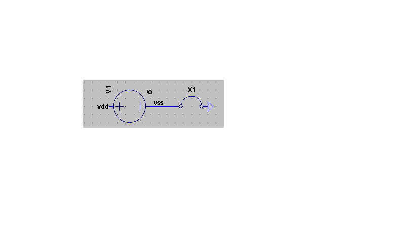

den "Jumoer" aus [Misc] braucht man eigentlich nie. Damit kann man zwei
Netze mit verschiedenen Namen verbinden, z. B. bei mehreren GNDs,
Stichwort star-ground. Ich verwende das Teil nie obwohl ich schon
tausende Schaltungen mit LTspice gezeichnet und simuliert habe.
Aus der Help von LTspice:
There is one special symbol, jumper, that does not translate into a
circuit element, but is a directive to the netlist generator that there
are two different names for the same electrically identical node.
