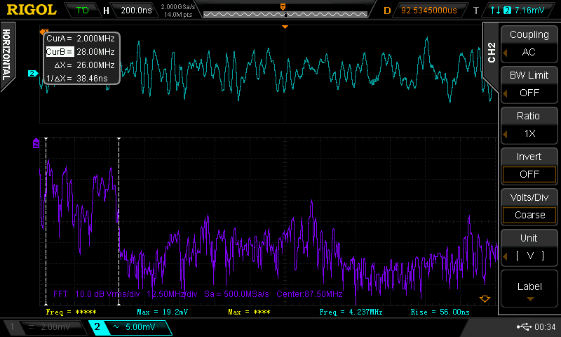

Hier ein DLAN-Paket, gemessen am Ausgang eines Labornetzteils (!)
Die beiden Cursor-Linien markieren den Frequenzbereich, in dem DLAN
arbeitet.
Wenn gerade kein Paket gesendet wird, ist der untere Teil vom Spektrum
genauso flach wie der obere.
Es wäre also begrüßenswert, wenn sich diese Technologie nicht allzusehr
ausbreitet ;)

Gast #3080220
Abgesehen von Deiner Störstrahlung wird Deine Erfingung nur so lange
funktionieren bis irgendein Gerät (z.B. Oszi mit Netzfilter) in der Nähe
angesteckt wird oder Dein Nachbar auch Powerline kauft und Dich stört.
So gesehen viel Geld für ein kurzes Vergnügen.
Für das Geld bekommst Du locker Kabelkanal und 100 m Cat5-Kabel
(Pollin).
