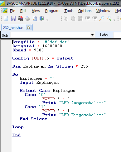

hallo, ich mache gerade meine ersten Versuche mit der UART. So nun hab
ich ein Programm was eine 1 sendet für LED ein und eine 0 für LED aus.
Der ATtiny setzt dementsprechend seine Bits.

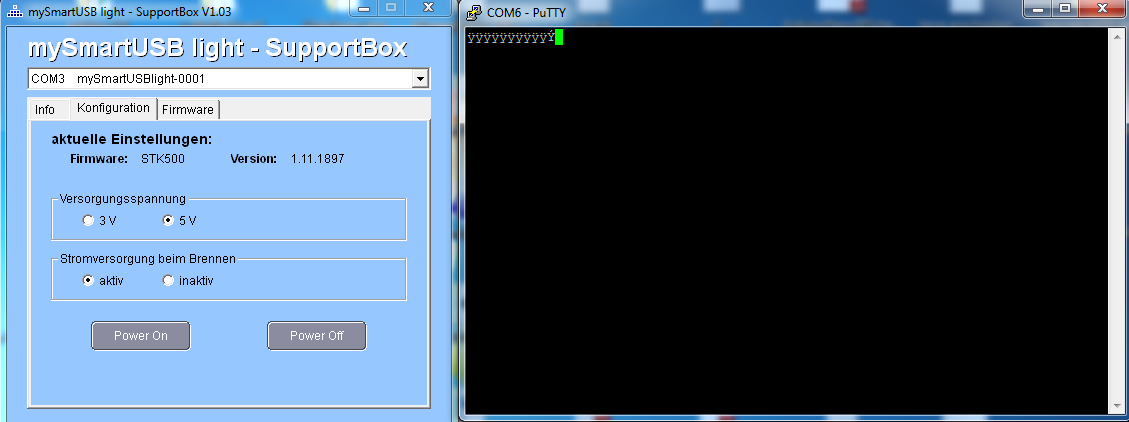

Ich benutze einen FT232RL für die USB Seriell Schnitstelle und Putty als
Terminal. Nun kann ich in Putty irgendwie nichts reinschreiben. Im Bild
sieht man was passiert, wenn ich die Versorgungsspannung vom ATtiny ein
und ausmache, also gehe ich davon aus, dass die Serielle Verbindung
vorhanden ist. Kann jemand bitte helfen die Fehlerursache zu finden.
Ich Danke für jegliche Hilfe

DCDC schrieb:
> 1 Mhz intern hatte ich auch schon versucht
Und vielleicht auch den richtigen Controllertyp ? :D
von Eumel (Gast)
-in deinem Programm steht mega8
-der Attiny2313 hat keinen UART
von DCDC (Gast)
jo shit ^^ warum hat der tiny dann rxd txd pins
von Fallobst (Gast)
Doch, das ist einer der wenigen Tinys, die einen haben.
von Timm T. (Gast)
Nichtdestotrotz sollte er den richtigen Contoller definieren, da die
Register und Pins anders belegt sind. Wenn da Mega8 definiert wird und
Tiny2313 drin ist, kann das nix werden.

Und: was jetzt. Hast du eien Tiny (welchen) oder einen Mega8. Du musst
schon den richtigen Typ einstellen!
von holger (Gast)
>läuft auf 1Mhz intern mit 9600 baud
Und wieso stehen dann 16MHz in deinem Code?
von DCDC (Gast)
ich hab den code natürlich dementsprechend angepasst.
von DCDC (Gast)
mega8 ist dran und code sollte so stimmen.

von amateur (Gast)
Meckert Dir der Compiler eigentlich nicht die Ohren voll?
Ich kenne mich mit Basic ungefähr genauso gut aus die die Kuh mit dem
Eierlegen, aber
"DIM Empfangen As String * 255"
klingt stark nach: "Rück mal 255 Bytes rüber".
Ein kleines Problem bei 128 Bytes vorhandenem RAM.
Vielleicht Postest Du mal Deinen aktuellen Code, damit die Leute, die
Dir helfen wollen, wissen worüber ihr letztendlich redet.

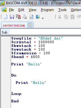

von DCDC (Gast)
hiermit habe ich gerade versucht was an das terminal zu senden, hat
nicht so geklappt. und das mit den 255 passte schon da es ein mega8 war.

von Thomas E. (thomase)
> nicht so geklappt
Toll. Vielleicht postest du mal deinen Code, anstatt dieser bescheuerten
Sreenshots.
mfg.

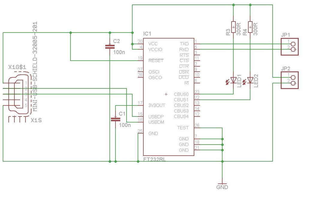

von DCDC (Gast)
Also, das Bascom Programm funktioniert im Bascom Simulator, wie es sein
soll. Es muss dann an der Hardware liegen. Oben habe ich den Schaltplan
angefügt. der Atmega8 wird über ein Labornetzteil versorgt. Wenn ich im
Putty was Tippe blinken beide LED's jedoch kommt beim uC nix an. Genau
das selbe passiert wenn ich nur senden will.
