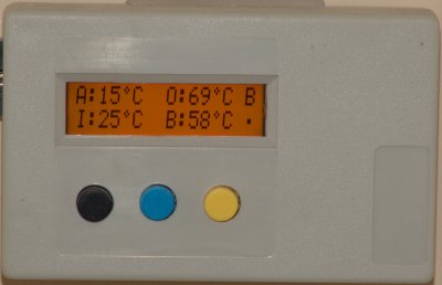

von Markus M. (Firma: EleLa - www.elela.de) (mmvisual)
Ich nehme für die Anzeige der Zahlen ein 2x16 / 3x16 Zeichen Display.
Verbunden ist alles über CAN und so sind mehrere Dispalys im Haus
verteilt. Parametrierung der Heizung kann auch von jedem Display aus
geändert werden.
Super einfach und läuft schon seit 3 Jahren störungsfrei.
Die EA-DOG Displays gibt es in allen Farbkombinationen. Bei mir passt
das Orange zur Wohnung.
Türklingel und Solar geht auch über den Bus. Bei Störungen der Heizung
wird an den Displays alarmiert (Holz nachlegen, Übertemperatur).
Bei all meinen Einheiten ist jeweils ein STM32F103 verbaut.
PS: Beim Server ist auch so eine Box als CAN/UART Umsetzer mit einem
kleinen Programm das alle 15 Minuten die ganzen Analogwerte in eine
MySQL Datenbank speichert.
