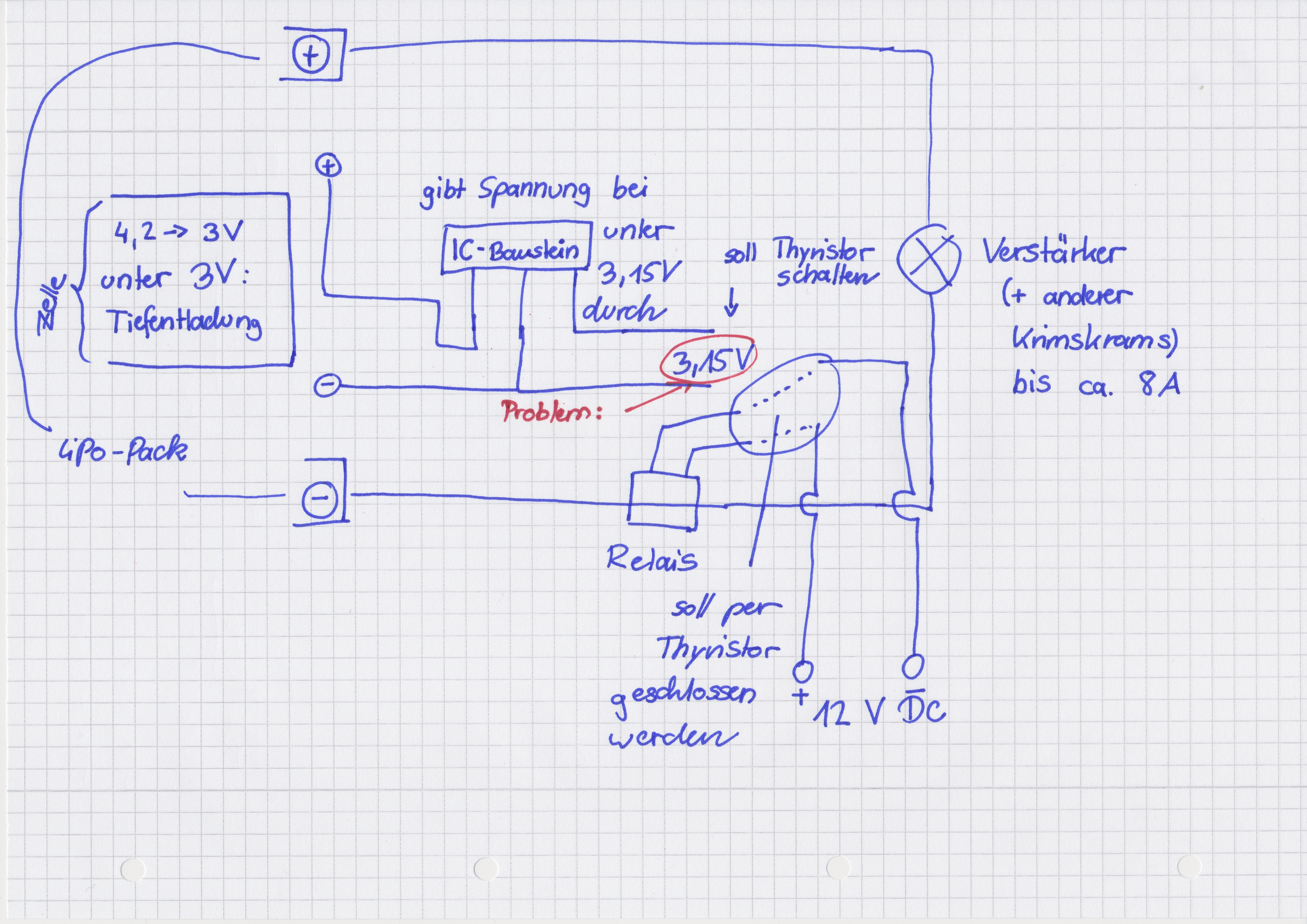

Hallo, ich habe in einem Spannungskontrollkreis, der ein Relais
betätigen soll, sobald die Spannung, die am Kontrollkreis anliegt, unter
3,15 Volt sinkt, einen Thyristor.
Einen passenden IC habe ich bei Digikey gefunden.
http://www.digikey.de/scripts/DKSearch/dksus.dll?Detail&itemSeq=127484906&uq=634985735670905887
Das Problem ist, dass der Stromverbrauch der Geschichte minimal bleiben
soll. Deshalb kommt auch die Methode mit Wechslerrelais mit 3V
Spulenspannung auf keinen Fall infrage, da ich, weil das ganze einen 8S
LiPo überwachen soll (und zwar jede Einzelzelle!) mir ein Watt
Dauerverbrauch nicht leisten kann, nur um den LiPo zu schützen.
Besagter IC gibt ein Signal aus, sobald die Spannung unter 3V sinkt, das
heißt, er lässt offenbar die Eingangsspannung durch. Die wäre ja dann
3V.
Mit diesen 3V möchte ich nun einen Thyristor ansteuern, der mir ein
Relais zünden soll.
Warum nicht direkt ein Relais? Ganz einfach, ich habe keins gefunden,
das bereits bei 3V zündet und ohne zu murren 8A RMS leisten kann.
Abgesehen davon liefert der IC nicht genug Strom um das Relais zu
schalten.
Daher soll das ganze erst einen Thyristor zünden, über den dann das
Relais betätigt wird (12V DC zum Betätigen sind da!).
Mein Problem ist, dass an dem Thyristor dann aber 3,15V anliegen. Die
meisten sind aber von 0,4V bis 1V Triggerspannung angegeben. Wenn ich da
3,15V anlege, stinkt die Sache, oder?
Kann ich von den Thyris 4 in Reihe schalten? Dann verteilen sich die
3,15V auf die 4 Thyris und pro Thyri liegen was um die 0,8V an, wäre
genug zum zünden. Aber unkritisch.
Geht das denn mit der gemeinsamen Masse? Oder gibt es noch bessere
Lösungen um die Spannung zu drücken?

von Korbinian (Gast)
Hier mal eine Erklärung des Problems.

von Udo S. (urschmitt)
Korbinian schrieb:
> Man legt eine Triggerspannung an zwischen Kathode und Anode, daraufhin
> wird der Thyristor niederohmig und es kann Strom durch das Gate fließen.
> Diese Triggerspannung ist bei mir aber dreimal so hoch wie zulässig.
Grundlagen!
Ein Thyristor wird gezündet in dem ein kurzer Stromimpuls durch das Gate
zur Kathode fliesst.
Die Gate-Kathodenstrecke ist vergleichbar zu einer Dioden ( bzw
Transistor B-E) Strecke.
Wenn due eine Spannung größer der Zündspannung hast, dann musst du wie
bei einem Transistor den Strom durch einen Vorwiderstand begrenzen.
Oder mit besagtem Regler regeln.
@ek13:
Das ganze wird achtmal gebaut.
Die Thyristoren führen alle zum selben Relais.

Da habe ich an den Mess-ICs dann jedesmal 3,7V anliegen.
von ek13 (Gast)
dann sind deine Ausgangsspannungen der IC's auch stufenweise
unterschiedlich und wären sogar von der Akkuladung abhängig.
Warum denn?
Ich habe jedes Mal 3,7V an den Mess-ICs anliegen.
Auf die Ausgangsspannung nach dem Mess-IC kann ich pfeifen, weil danach
ja der Regler eingreift. Wichtig ist nur, dass der IC bei 3,15V
durchschaltet und so den Thyristor zündet.
Die Spannungen, die an den ICs anliegen, sollen ja von den Akkuladungen
abhängen, das ist doch der Sinn des ganzen.
Wenn die Akkuspannung pro Zelle einen bestimmten Wert unterschreitet,
dannn schaltet der IC durch, der Regler regelt runter auf 0,8V, der
Thyristor zündet, das Relais kann unterbrechen und der Akku wird nur
noch minimal entladen mit den paar mA, die Regler, IC und Relais
brauchen.
ja, das verstehst du falsch.
An jedem Mess-IC kommt ein Wandler, und an jeden Wandler kommt ein
Thyristor.
Die Thyristoren führen zum selben Relais.
von ek13 (Gast)
> Thyristor.
Was für ein Wandler?
Jetzt sind es schon 8 Thyristoren...?
Also:
Folgende Kette:
Zelle -> Mess-IC -> Wandler -> Thyristor -> Relais
wird 8 mal aufgebaut. Wobei nur ein Relais da ist, das die Lastleitung
kontrolliert, an der der Verstärker hängt.
Korbinian schrieb:
> Käme vielleicht so was infrage zum Regeln der Spannung?
> MCP1825S-0802E/AB (Digikey Teilenummer).
Dieser Wandler ist gemeint.
Der reduziert die zu hohe Spannung (3,15V) zu 0,8V runter, die der
Thyristor verträgt und mit denen er sicher zünden kann.
von ek13 (Gast)
Kannst ja mal wieder einen neuen Schaltplan hochladen, wie die 8
Thyristoren das Relais schalten.

Also, nochmal das Problem.
Ich habe einen Akku, der aus Zellen mit je 4,2V Spannung besteht. Diese
Spannung sinkt während des Entladevorgangs.
Diese Zellenspannung wird über den Balancerstecker gemessen. Ich kann
die Spannung jeder Zelle einzeln messen.
Sobald die Zellspannung von einer Zelle unter 3 V sinkt, soll der
Hauptverbraucher abgeschaltet werden.
von Harald W. (wilhelms)
Könnte man denn mit einem umgebauten Fertiggerät möglicherweise so ein
Relais schalten? Ich hab so ein Ding neben mir liegen, allerdings kann
das nur piepen und leuchten.
Einen der Piepser habe ich ausgelötet und gemessen.
Beim Anlegen einer bewussten Unterspannung liegt an dem Piepser eine DC
Spannung von ca. 3V an.
Kann ich dann diese 3V nehmen, in den verlinkten Spannungswandler
speisen und von da aus einen Thyristor schalten, der mir mein Relais
einschaltet?

von Axel S. (a-za-z0-9)
Korbinian schrieb:
> Und was spricht gegen einen Thyristor, der nur wenige Mikroampere
> braucht?
Daß ein Thyristor nicht so funktioniert wie du es beschrieben hast:
Das ist von vorn bis hinten komplett falsch.
Es scheint so, als wölltest du einen Tiefentladeschutz bauen. Das ist
aber kein bisschen trivial, wenn man es richtig machen will. Und richtig
ist: es darf nach dem Unterschreiten der Entladeschlußspannung kein
Strom mehr fließen. Auch nicht "wenige Mikroampere".
Nochmal: Das fertige Teil unterbricht den Stromfluss aber nicht.
Wenn die Spannung zu niedrig wird, dann leuchtet eine LED auf.
Statt der LED soll aber ein Relais schalten. Da aber weder die Spannung
noch der Strom groß genug sind um ein Relais zu schalten muss irgendwas
dazwischen.
