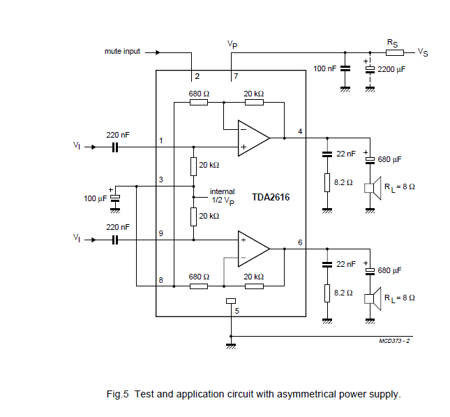

zur Zeit bin ich dabei einen mobilen Audioverstärker zu bauen, der mit
einer 12V Bleibatterie betrieben werden soll.
Als Verstärker IC habe ich den TDA2616 gekauft. Im Datenblatt steht auch
eine Schaltung die ich direkt aufgebaut habe. Leider ist mir dabei dann
erst aufgefallen, dass dieser IC hauptsächlich für eine symmetrische
Spannungsquelle geeignet ist (bsp. +12V und -12V).
Ich habe die Schaltung dann probeweise mit einer symmetrischen
Spannungsversorgung aufgebaut (mit der Batterie und einem 12V Netzteil),
was auch wunderbar geklappt hat.
Jetzt würde ich aber gerne den Verstärker nur mit der Batterie (ohne
Netzteil) betreiben, ich habe also nur +12V zur Verfügung. Im Datenblatt
des ICs ist auch eine Schaltung für eine asymmetrische Versorgung
vorhanden (siehe Anhang).
Was heißt denn in nun asymmetrisch? Ich dachte, dass ich den Verstärker
so auch nur mit +12V betreiben könnte. Als ich die Schaltung aufgebaut
hab, hat man aber nichts gehört aus den Boxen...
Wisst ihr woran das liegen könnte, bzw. gibt es eine Möglichkeit, diesen
IC zusammen mit nur einer 12V Batterie als Verstärker zu nutzen?
Oder habt ihr Vorschläge für alternative ICs, die soetwas leisten?
> Als ich die Schaltung aufgebaut hab, hat man aber nichts gehört
> aus den Boxen...
12V reichen im nicht:
"A special feature is the input mute circuit. This circuit
disconnects the non-inverting inputs when the supply
voltage drops below ±6 V"
Und +/-6V sind zusammen 12V.
An 16V geht die Schaltung schon, ist aber blöd mit den dicken
Ausgangselkos vor den Lautsprechern. Da es dir auf Qualität wohl nicht
ankommt, sonst hättest du diesen Chip nicht gewählt, solltest du es bei
deiner einen Versorgungsspannung mit BTL Brückenschaltung probieren.
Geht bei diesem Chip aber nicht. TA8210AH wäre besser.
Dann bekommst du auch 12W wie es bei TDA2616 an +16V/-16V der Fall
gewesen wäre, und nicht bloss 5W pro Lautsprecher.

Dir ist aber schon klar, das es einen festen Zusammenhang zwischen
Betriebsspannung, Lautsprecherimpedanz und Ausgangsleistung gibt?
Für einen solchen, mobilen Verstärker ist es das Beste, wenn man
zwei 12V-Batterien in Reihe nimmt. Zum Laden kann man die dann ja
jeweils parallel schalten. Dann kannst Du auch Deine bereits ge-
kauften ICs nehmen.

Ja, über die zwei Batterien hab ich auch schonmal nachgedacht, das wär
wohl das beste. Aber da ich grad nur eine hier hab, wollte ich es
erstmal so ausprobieren.
Jetzt hab ich allerdings doch noch eine Frage, hoffentlich liest das
noch jemand.
Ich hab grade noch einmal die Schaltung aus dem Anhang oben mit einer
asymmetrischen Spannungsversorgung aufgebaut und an eine 12V Batterie
angeschlossen. Beim Aufbau habe ich die 220nF Kondensatoren an den
Eingängen vergessen und das Signal direkt in den IC geleitet. Und auf
einmal konnte ich Musik hören (allerdings schlechte Qualität). Als ich
dann nachträglich die Kondensatoren wieder eingebaut habe, war wieder
nichts zu hören. Woran kann das liegen??
