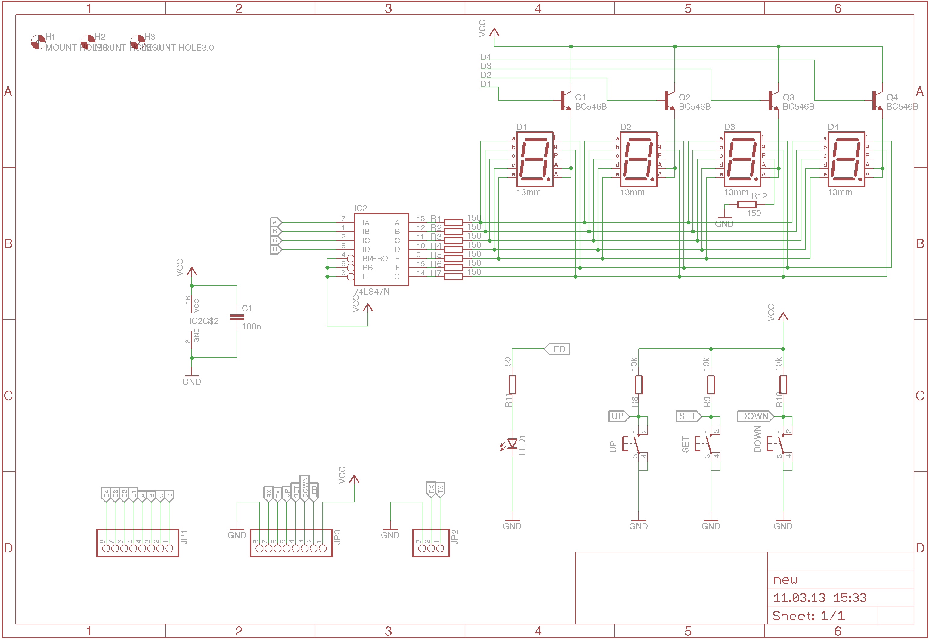

Hallo Leute,
Ich baue mir gerade eine Platine um einen Messwert ausgeben zu könnne.
Dazu dienen 7 Segment Anzeigen. Daszu hab ich noch einen BCD zu 7
Segement Decoder drauf. 74ls47.
Leider funkioniert dort drauf nur der Punkt und sonst tut sich dabei gar
nichts. Könnt ihr mal drüber schaun ob sich wo ein Fehler eingeschlichen
hat?
Danke
Andreas

Ein 74LS47 bringt wohl kaum genug Strom für eine Multplexanzeige
mit 4 Stellen die also den 4-fachen Strom braucht.
von Markus P. (adipin)
Die anzeige müsste aber auch mit wenig strom zumindest ein wenig
leuchten.
Wichtig zu wissen wäre was an den 4 Treibertransisoren noch hängt (Netze
D1 .. D4) NPN-Transistoren im Anodenpfad der Anzeigen ist eigentlich
ungünstig. Wie hoch ist die Betriebsspannung dafür?
von Dietmar (Gast)
Häng mal den Pin3 vom LS47 an Masse.
Das ist der Lamp-Test.
Dann müssen alle Segmente leuchten.
Wieso geht der Punkt?
Der ist doch gar nicht angeschlossen.(P am Display.
Der LS47 kann max. 40mA.
von meckerziege (Gast)
Wie sieht denn der Rest der ganzen Schaltung aus?
Was machen da oben eigentlich die NPN Transistoren? PNP würde mehr Sinn
machen...
der punkt von D3 hängt über R12 fest auf Masse er leuchtet also immer
sobald Q3 durchsteuert.
Fraglich ist immernoch was "davor" hängt.

von M.A. S. (mse2)
> machen...
Die sind in Kollektorschaltung betrieben, das ist nicht gerade optimal
für diese Anwendung. Ich würde auch eher PNP-Transistoren in
Emitterschaltung empfehlen.
@Andreas Riegebauer:
Ansonsten wissen wir nicht, wie Du die Transistoren und den 74LS47
ansteuerst.
von Harald W. (wilhelms)
Andreas Riegebauer schrieb:
> Hallo Leute,
Was hast Du denn am Eingang des ICs angeschlossen? Wenn die Eingänge
offen sind, liegt dort typisch High-Pegel, womit auch am Ausgang High-
Pegel ist. D.h. die Anzeige bleibt dunkel.

von Andreas R. (blackpuma)
@Harald:
Danke dir! Ich muss A-D auf low ziehen. Das habe ich nicht versucht.
Die Transistoren werden vom uC direkt angesteuert. Der 74ls47 muss nicht
den Strom von allen gleichzeitig aushalten. Durch die Transistoren
werden die einzelnen 7-Segment Anzeigen gemultiplext.
Wieso ist die Schaltung mit NPN nicht das gelbe vom Ei?
Danke an alle.
Warum denn gleich so aufbrausend?
Er hat doch nun Vorwiderstände an den LEDs vorgesehen. Bei 5V
Betriebsspannung kann er bei der Dimensionierung den 74LS47 nicht
"überfahren". Durchs multipexen leuchten die einzelnen Segmente dann
eben dunkler. Solange das für seine Anwendung reicht is doch gut...
Viel interssanter ist doch bei sowas wie man es richtig macht, damit die
Anzeige nicht flimmert und es kein "Übersprechen" zwischen den Stellen
gibt.

von Peter D. (peda)
Laß Dir keinen Unsinn erzählen, NPN als Anodentreiber funktioniert
perfekt, mache ich auch immer so.
Nur bei blaue Anzeigen könnten die 0,5V Spannungsabfall zuviel sein.
Ein Decoder-IC ist überflüssig, der MC kann das doch selber.
Ob man auch Segmenttreiber braucht, hängt davon ab, wie effizient die
Anzeigen sind.
Ich nehme High-Efficiency Anzeigen (HDSP-K121), die kann der MC bei 1:4
Multiplex noch direkt treiben.
Von alleine kann nichts leuchten, Du mußt die Schaltung auch ansteuern.

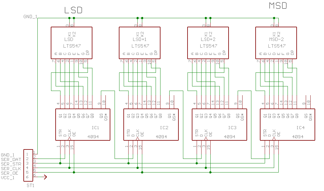

von M. N. (Gast)
Anbei noch mein Vorschlag, wie man es ohne Multiplexen bei 13mm LEDs
machen kann.
Die CMOS4094 in SMD passen auf der Platinen-Unterseite genau unter die
betreffende 7-Segm.-Anzeige.
Man braucht keine Vorwiderstände und alle Segmente leuchten gleichmäßig
hell mit etwa 5mA/Segment - allen Widersachern zum Trotz :-)
von MaWin (Gast)
Ui Ui, das ist natürlich nicht zur Nachahmung empfohlen, denn der
Ausgangswiderstand und der Punkt der Stromabschnürung der
AusgangsMOSFETs schwankt erheblich, mehr als 1:2 und damit deutlich
erkennbar.
Es ist nicht mal garantiert, dass der Strom so klein bleibt dass kein
Schaden auftritt.

Michael H. schrieb:
> wenn man in Kollektorschaltung keine Basiswiderstände
> nimmmt.
Wer sollte auf so ne verrückte Idee kommen?
Das wäre Materialverschwendung.
Die Kollektorschaltung hat schon einen hochohmigen Eingang.
Michael H. schrieb:
>> Weniger Stromverbrauch.
> also ich nenn das geringere Helligkeit... auf der Kontra-Seite.
Du scheinst die Transistorgrundschaltungen nicht zu verstanden zu haben.
Die Emitterschaltung braucht immmer den für den maximalen Laststrom
nötigen Basisstrom.
Und weitere Anteile für Übersteuerung + Parameterstreuung + Anteil des
Ausräumwiderstandes der Miller-Kapazität.
Da kommen schnell einige 10mA zusammen.
Die Kollektorschaltung zieht immer nur den exakt nötigen Basistrom, je
nach Anzahl der leuchtenden Segmente deutlich weniger. Auch ist der
Basisstrom Teil des LED-Stromes.
Und den um ~0,5V höheren Abfall berücksichtigt man einfach bei der
Berechnung der Segmentwiderstände und schon ist die Anzeige exakt gleich
hell, braucht aber nur 0mA Zusatzstrom.
>> nimmmt.
Aber nicht gegen die Emitter-Seite. Mit jedem Spannungsstoß ist die
zarte Basis ein bisschen mehr legiert.
Ja, das muss es natürlich sein......
Ich hab nicht erst zu einer Zeit studiert, als der Transistor nach einer
Woche im Grundstudium abgetan war!
> nötigen Basisstrom.
Locker 2kA...... was hab ich mir nur dabei gedacht!
Bitte, das ist doch lächerlich!
Du kannst ja deinen Punkt verteidigen, aber hier einen BASISstrom von
"einigen 10mA" in die Welt zu setzen, ist einfach Käse.
Wer hier einen 2N3055 einbaut und bei 1MHz betreibt, ist selbst schuld.
Warum sollte ich mir diese zusätzliche Temperaturabhängigkeit ins Haus
holen wollen?

von Ralph S. (jjflash)
Herrlich ....
... einfach nur herrlich !
Da fragt jemand, ob man über eine Schaltung drüber gucken kann. Dann
gibt es eine "Falschaussage" ... ein paar fallen drüber her (eigentlich
zu Recht) ... und dann werden fälschliche Aussagen versucht "richtig zu
reden" obwohl man schon längst den Eindruck hat, man hatte sich geirrt!
Verrückt dabei ist, dass dem Threadersteller damit nicht wirklich
geholfen ist !
Es wurde auch schön erwähnt, dass man den Decoder auch im Controller
implementieren kann ... (hmm, würde ich ja auch implementieren...
allerdings war das ja nicht die Frage).
Als Auszubildender hatte ich die Anzeige auch in Kollektorstufe
betrieben (was nicht so gut war)... da war ich aber Auszubildender !
In Kollektorstufe fehlen an den LEDs schon mal grundsätzlich die Ube und
die Uce_rest ... uuuuuuuund, wenn man eventuell auch mal mehr als eine
LED treiben will (die dann in Reihe zu schalten sind) reichen 5 V als
Betriebsspannung ganz schnell nicht mehr aus, dann wird in aller Regel
entweder ein Treiber IC eingesetzt oder eben einen 2 stufigen
Transistortreiber wobei der letzte der Transistoren ein PNP ist, der
gegen eine höhere Betriebsspannung verschaltet wird.
Dem Threadersteller hätte es genutzt gehabt, wenn er Schaltbilder mit
Spannungspfeilen ala Kirchhofscher Regel gesehen hätte (und ihm dann so
nebenbei der Unterschied zwischen Emitter- und Kollektorstuffe)
aufgegangen wäre.
Ehrlich, ich liebe dieses Gegenseitige Gehacke und die Rechthaberei...
und ich leß es immer wieder gerne !
Ich hoffe, der Threadersteller hat mittlerweile eine Lösung für sein
Problem (und, dass er, wenn er als Transistoren PNP nimmt, diese dann
mit einer 0 anzusteuern hat, damit dann genau diese eine
7-Segmentanzeige aktiviert ist).
Für eventuelle Rechtschreibfehler, Grammatikfehler,
Begriffsbeschreibungsfehler oder fachliche Fehler übernehme ich
natürlich keine Haftung und ich werde dafür sicherlich auch nicht mit 2
Jahren Haft bestraft !
Irren ist menschlich
In diesem Sinne zankt euch weiter akademisch (über Ausräumung der Basis
und dem inneren Aufbau eines IC's ... wenn jemand nach einer
Schaltungsfunktion fragt)
Ralph
