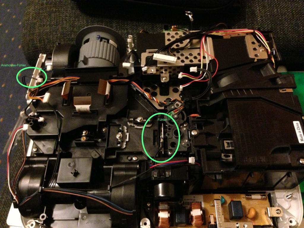

Hallo liebe Community,
ich habe einen NP 410 der lt. Staus LED ein Temperaturproblem hat.
Wenn man ihn einschaltet läuft er und macht auch ein Bild, kurz daruf
geht er aus und die Status LED blinkt. lt. Handbuch ein
Temperaturfehler.
Wenn man ihn wieder einschaltet, schaltet er gleich wieder ab.
Und die LED blinkt wieder, wenn er eine weile gestanden hat läuft er
wieder kurz an und das Spiel beginnt von vorne.
Habe ihn jetzt geöffnet und auch einen Fühler gefunden (glaube ich)
grüne Markierung
Kann mir jemand sagen wie ich das Ding prüfen kann oder irgendwie
überbrücken kann um zu sehen ob das Ding den Fehler verursacht?!
Wenn jemand ein ServiceManual hat wäre das auch toll.
Schon mal danke für eure Unterstützung
#3084291
Ich habe jetzt, den Temperaturfühler gefunden, welcher unterhalb der
Lamp sitzt.
Kleiner länglicher weißer/grauer Fühler.
Aber was ist das für ein Teil was ich oben makiert habe?
Der Beamer lässt sich nach mehrmaligem Versuch nun einschalten und
bleibt an.
Nach ein paar Minuten drehen die Lüfter auf auf Volllast danach schaltet
er mit dem gleichen Fehler aus.
Status blinkt im 0,5 Sek. Takt Temperaturproblem.
Lüfter laufen alle kein Staub
