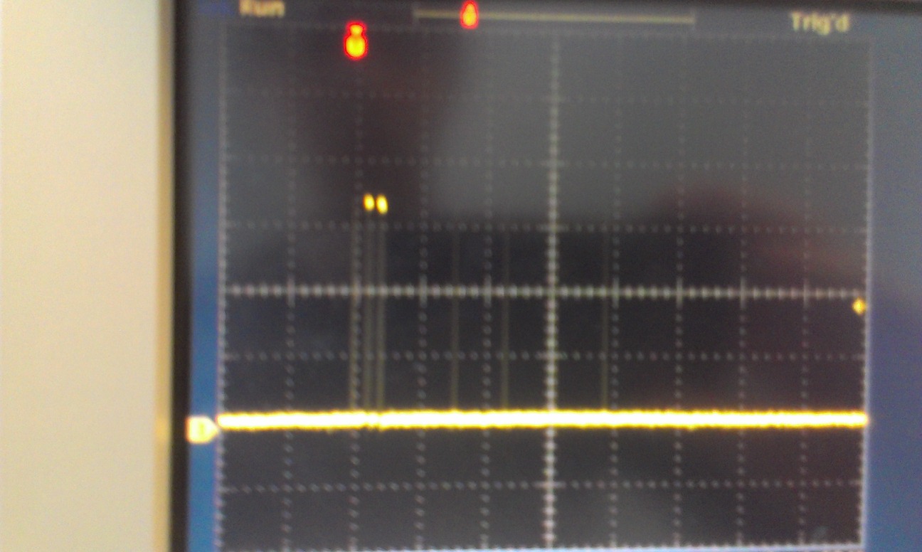

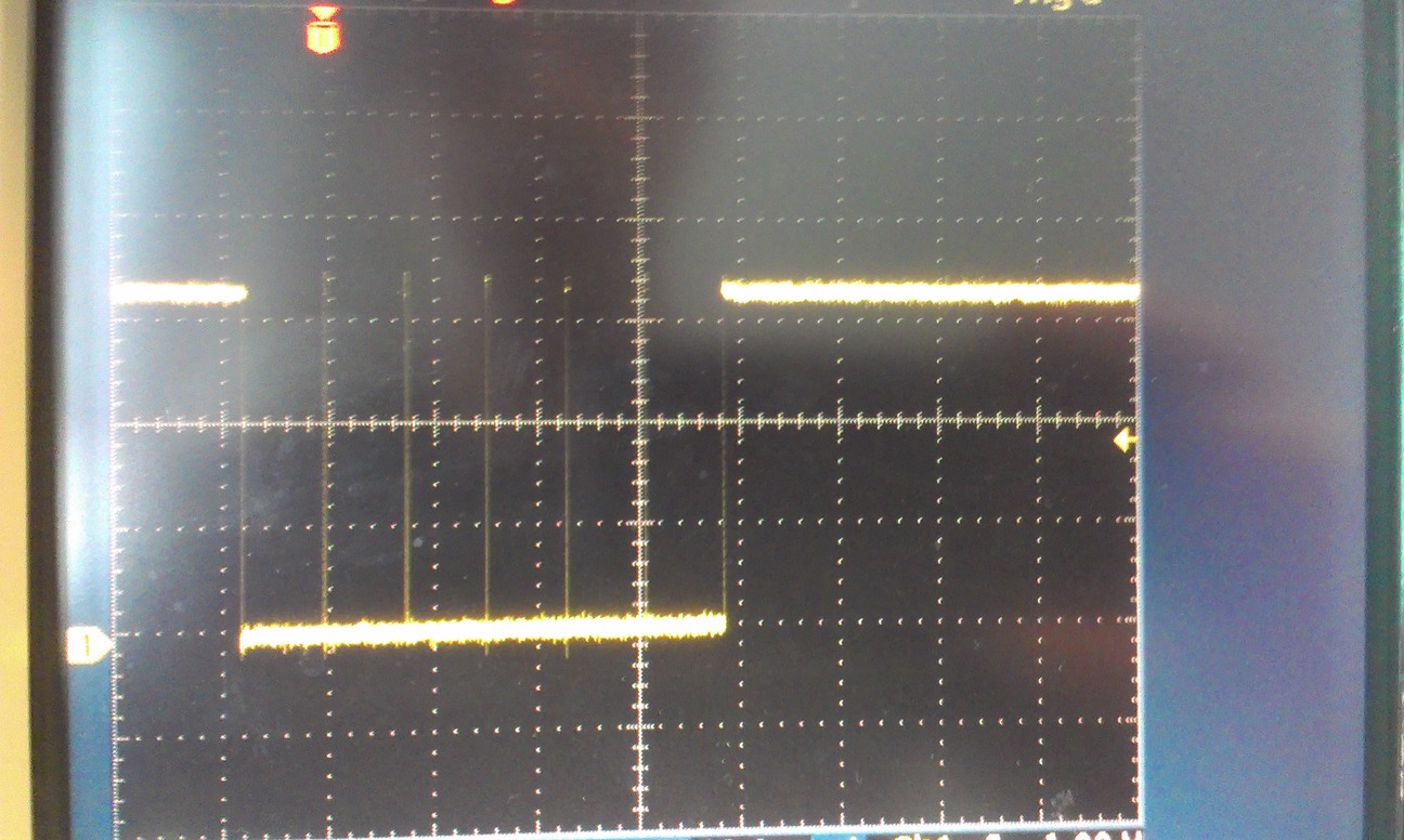

Bei der Messung mit dem Oszilloskop sind mir bei dem SDI und Convst
Signal Spikes aufgefallen die bei beiden Signalen gleich sind. Er sendet
auf dem SDI Signal auch nicht meine Angelegte Bitreihenfolge. Es könnte
sein das diese Spikes den Vorgang quasi immer wieder reseten und er mir
deshalb so komische Werte zurück gibt. Das würde mich darauf zurück
führen das ich in dem Programm schon ein Fehler haben müsste, jedoch
weiß ich nicht wo.
Also hat wer evtl. noch Ideen für Fehler im Programm?

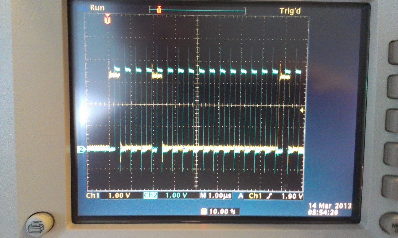

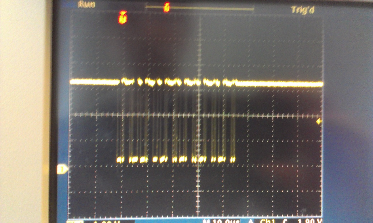

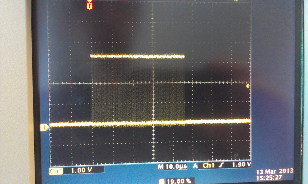

Gast #3084404
So die Bilder leider nur mit Handy Camera.
Und immer nur die einzelnen Signale da ich nicht mehr als 2 Hände habe
und die Pins so klein sind das ich das Oszi nicht festklemmen kann.
Bei den Bildern habe ich den WriteBuffer[0]=0x880 nun gesetzt ich war
wohl falsch davor mit den 0 und 1 bits.

Gast #3085329
Das Timing stimmt mit dem Datenblatt überein. Jedoch ist das Signal was
ich reingebe 6*16bit lang. Also ich kann die ersten 6 WriteBuffer[1-6]
mit verschiedenen 16bit Werten beschreiben.
Obwohl ich die Buffer größe ja auf 12 definiert habe. Nun stellt sich
mir die Frage kann das damit zusammen hängen das ich in EDK bei dem IP
Core Number of SPI bits: 16bit eingestellt habe? Jedoch kann man da ja
nur 8/16/32 auswählen, also muss ich ja die 16 nehmen.
