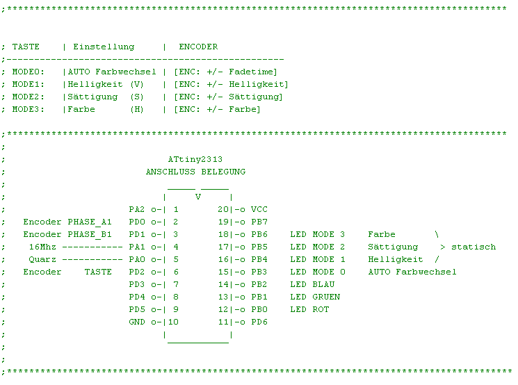

Hallo Ben
Ich habe sowas schonmal für einen ATtiny2313 geschrieben. Es werden die
RGB Leds mittels 10Bit Sofware PWM angesteuert. Über einen Encoder mit
integriertem Taster können 4 Modi ausgewält werden. Die Modi werden je
mit einer LED angezeigt.
 TASTE    | Einstellung     |  ENCODER
 MODE0:   |AUTO Farbwechsel | [ENC: +/- Fadetime]
 MODE1:   |Helligkeit (V)   | [ENC: +/- Helligkeit]
 MODE2:   |Sättigung  (S)   | [ENC: +/- Sättigung]
 MODE3:   |Farbe      (H)   | [ENC: +/- Farbe]
Ich könnte das mit ein wenig Anpassungen auch in einen ATmega8
implementieren. Statt des Encoders kann man auch Tasten verwenden.
Welche Ports und Pins benutzt du?
Gruß Steffen
Das wäre super und würde mir sehr helfen. Die LED sind (R-G-B) an PB
1-2-3, die Taster an PD0-3. Gerne würde ich aber trotzdem verstehen wie
das alles funktioniert, keine Frage.
