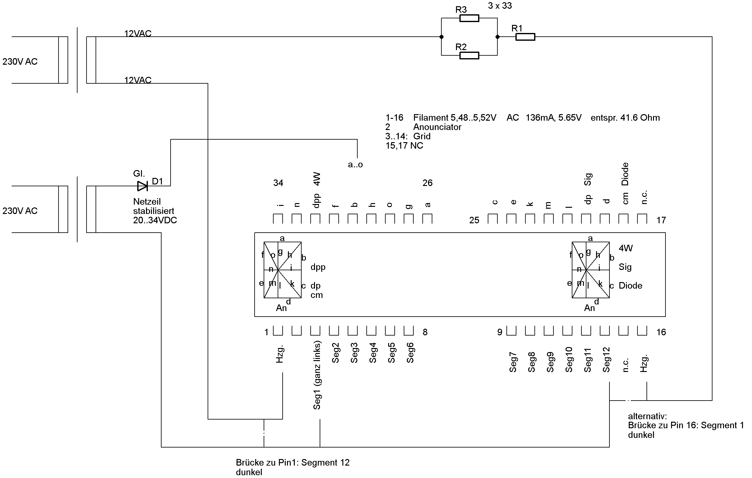

von Joachim .. (joachim_01)
Hab eben mal nen Spannungsteiler, auf die Schnelle nen 10k Poti, links +
rechts Heizung, in der Mitte Netzteil-Minus angeschlossen. Geht nicht
wirklich.
Da muß wohl ne Mittenanzupfung her.
>suche zum vfd nun die heizspannung.
Also, nach dem was ich so quergelesen hab, wenn die Drähte nur schwach
glimmen, sollte das passen. Also mit nem Vorwiderstand oder irgendwas in
der Richtung ausprobieren. Ich bin versehentlich an 12V AC gekommen, da
haben die Heizdrähte geleuchtet wie bei nem Toaster. Uiiih! Ist aber nix
passiert. Du siehst: Ist nicht so tragisch wie es scheint.

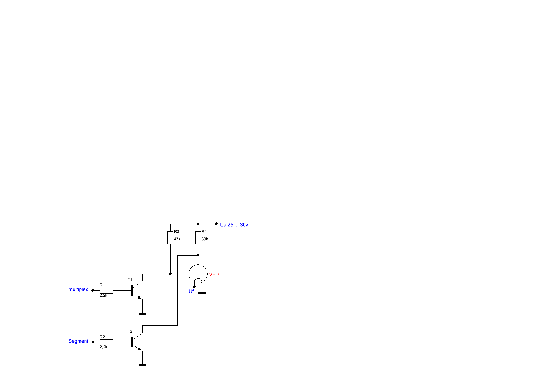

von Peter D. (peda)
Die Anzeigen werden gemultiplext. Anode+Gitter (Segmente+Digits) werden
dabei mit +VSS angesteuert.
Peter
Schon klar. Hab dafür ja auch extra nen Stein an Land gezogen. MAX6934.
Aber die Heizspannung ist statisch.
>vorwiderstand wird ein lm317 sein.
Also Konstantstrom. Yo.
Ich komm hier immer noch nicht weiter. Hab jetz n 13.8V Netzteil mit
zwei Wicklungen und Mittenanzapf aus den Untiefen der Bastelkiste
ausgegraben; Leerlaufspannung 40VAC, 2 x 5 x 33 Ohm davor, das macht
4.2V an der Heizung. Nix geht. Wenn ich symetrisch je einen Widerstand
brücke hab ich etwa 5.8V an der Heizung. Geht auch nicht. Wenn ich nur
einen Widerstand überbrücke leuchtet eine Ziffer hell, die ander wieder
nicht - aber funktioniert aber nur am linken Pin der Heizung, der rechte
Pin tut so als ginge ihn das nichts an. Gaaanz seltsam.
Ich glaub ich werd da noch n bissel lesen müssen.
OFt werden VFD Heizdrähte aus einer galvanischen völlig getrennten
Wicklung geheizt,die auf -Vss (-30 bis -40) Volt gelegt wird. Die
Segmente werden dann von -30 V auf GND gehoben zum leuchten.
Typisch werden die Dinge mit 3-4Volt geheizt, die Drähte sollten nicht
glühen! Die meisten Anwendungen haben auch noch einen niederohmigen
Angstwiderstand im Heizkreis wg. des Kaltwiderstandes.

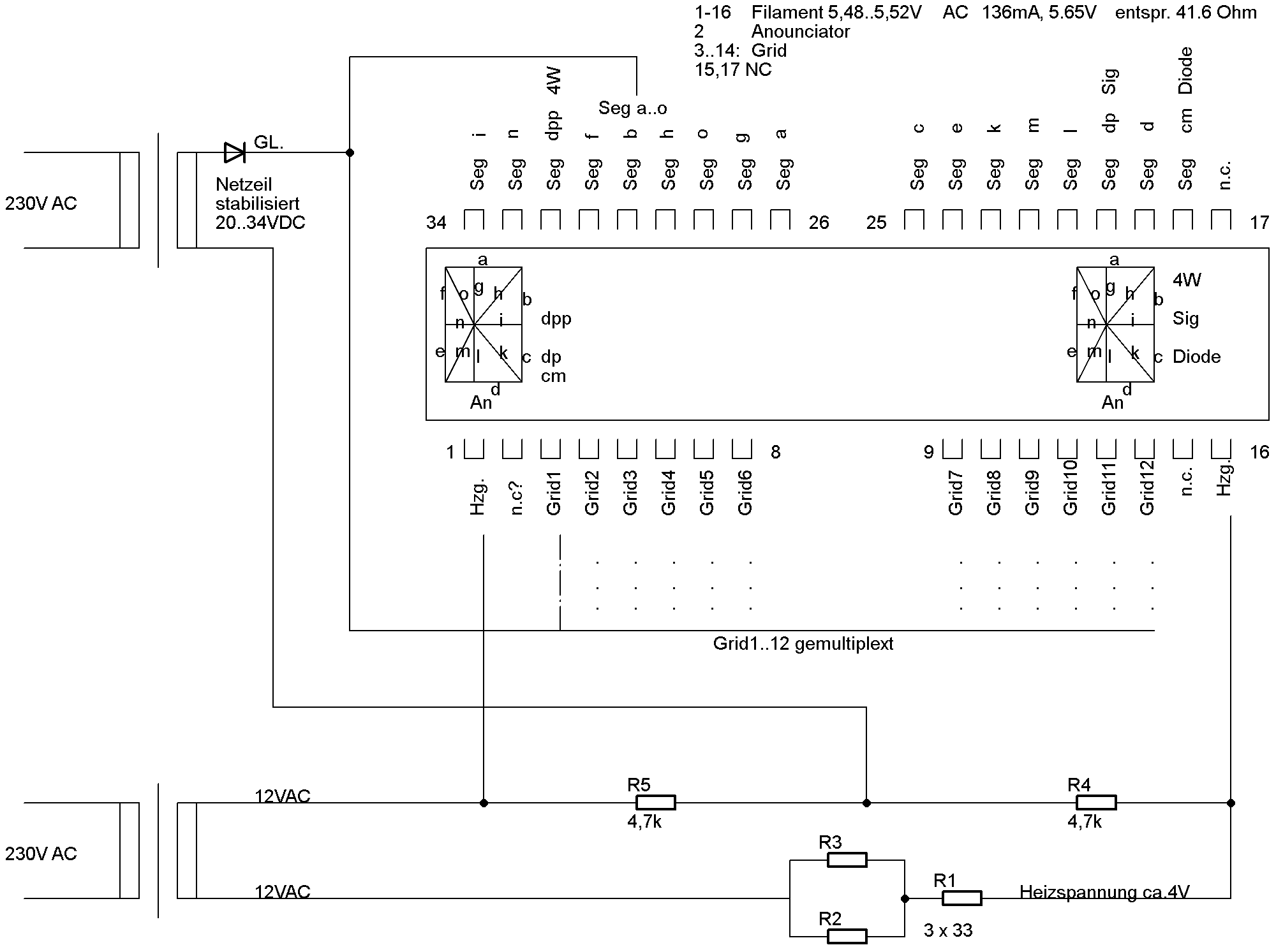

von Joachim ... (Gast)
Unerfahrenheit und Verständisfehler.
Für den Nächsten der darüber stolpert:
Hier war die Lösung zu finden -
http://hem.passagen.se/communication/vfd.html
Ich dachte eigentlich dass das Elekronenabsaugen zwischen Gitter und
Segmenten stattfindet (Spannungsdifferenz). Das ist aber nicht so.
Sowohl Gitter als auch Segmente müssen auf einem Potential liegen. Das
Gitter ist wohl das was man als Bremsgitter bezeichnet. Bei einem Trafo
mit Mittenabgriff reichen dann 20V DC aus.
Und ja, jetzt funktioniert auch Mawins Vorschlag mit dem künstlichen
Mittenabgriff für den Trafo - wenn nur jeweils ein Gitter aktiv ist,
andernfalls nimmt die Helligkeit der einzelnen Ziffern (Gitter) ab.
Ein herrliches Spielzeug. Jetzt geht's ans multiplexen...

von Route_66 H. (route_66)
Hallo!
Die Lösung hatte dir doch PeDa bereits im Post 12.03.2013 18:03
genannt. Wenn du die Funktion einer Röhrentriode studierst, erfährst du
wie das Steuergitter (nicht Bremsgitter) den Elektronenstrom von der
Kathode (hier Heizung) zur Anode (hier die Segmente abcdefgh...)
steuert, damit nur die ausgewählte Stelle leuchtet. Ist das Gitter der
jeweiligen Stelle 1-12 negativ oder Null so ist die Stelle dunkel. Liegt
das Gitter auf positivem Potential läßt es die Elektronen zur
Leuchtschicht der Anode durch und beschleunigt sie sogar.

meine Augen wohl nur auf seinem ersten Satz gehabt... Hätte er
geschrieben "Du mußt Anode und Gitter, also BEIDE auf das GLEICHE
Potential legen", hätte ich es gesehen...
>Evtl entsteht der störende Effekt auch nur dann wenn man das VFD derart
>überheizt....
Mmmh. Scheinbar nur, wenn man so wie ich es zu Beginn tat, falsch
anschließt.
Nun geht's wie es soll, auch 3V anstatt 5.5V Spannung an den Filamenten
sind nun kein Problem mehr. Bei 5.5V wirds gleißend hell. Nix gut.
von Axel S. (a-za-z0-9)
Ich würde eher sagen: völlige Unkenntnis der Funktionsweise eines VFD.
Jeder lernt halt anders ;)
Genauer gesagt steuert man mit dem Gitter, welche Gruppe von Anoden
aktiv ist. Und mit den Anodenanschlüssen, welche Anode aus der aktiven
Gruppe auch leuchtet. Die Gitter übernehmen im Multiplexbetrieb also die
Funktion der "common" Anschlüsse.
Weil 4.7k auch noch zu viel sind. Der Gitter- bzw Anodenstrom fließt ja
durch diesen Widerstand und der resultierende Spannungsabfall reduziert
die effektive Anoden/Gitterspannung. Je nach Größe der Anzeige kommen da
schon ein paar mA zusammen.

von dolf (Gast)
> Quasi beschleunigter Ladungsträger-Abbau sozusagen, vermute ich mal.
dient wohl eher der besseren sperrung der triode.
geht aber auch ohne der 6118 hat´s ja auch nicht.
wenn keine treiber ic´s vorhanden sind reichen auch npn transis.
allerdings ist das ganze dann l aktiv.
l an segment und an multiplex -->licht an.
r4 ist an die anodenspannung anzupassen.
die transis ziehen bei h an der basis das gitter und das segment nach
masse.
das vermeidet das mitglimmen von segmenten.
von c-hater (Gast)
> Die vor den Segmenten liegenden Heizdrähte (direktbeheizte Kathode)
> liegen zum Testen an 5.6V Wechselspannung, die Drähte glimmen ganz
> leicht (sollen sie das überhaupt? Stört optisch!).
Wie kommst du auf 5,6V? Sollen die rund 40 Ohm Vorwiderstand zu den 12V
das sicherstellen? Wie auch immer, die Heizdrähte sollten in völliger
Dunkelheit (also auch ohne aktives Display) auf kurze Entfernung gerade
noch wahrnehmbar glimmen. Sobald das Display leuchtet, geht dieses
Glimmen dann komplett in der Displayhelligkeit unter.
> Die Gleichspannung
> für die Anodensegmente hab ich auf einer Seite der Heizelektroden
> angeschlossen
> Ich bin nun etwas irritiert und dachte wenn man das Display mit
> Wechselspannung heizt ist alles erschlagen.
Unsinn. Die Heizung muß galvanisch von den restlichen Elektroden
getrennt sein, darauf kommt's an. Nicht darauf, ob Gleich- oder
Wechselspannung zur Heizung verwendet wird.
Daß oft Wechselspannung verwendet wird, ist eine Folge der Notwendigkeit
der galvanischen Trennung und dem Drang nach Maximalprofit. Sprich: wenn
ich schon eine getrennte Wicklung vorsehen muß, dann spare ich doch aber
wenigstens den Aufwand für Gleichrichtung und Siebung. Mehr steckt nicht
dahinter.
Matthias Sch. schrieb:
> Wechselspannung wird übrigens nicht aus Kostengründen benutzt, sondern
> wg. einer möglichst gleich hellen Ansteuerung über die gesamte
> Displaybreite.
Genau so ist es (habe ich auch weiter oben schon geschrieben). Wenn man
die Heizung mit Gleichspannung betreibt, dann hat man über die Länge des
Displays (bzw. allgemein die Dimension, in der die Heizdrähte gespannt
sind) eine kontinuierliche Änderung der effektiven Anodenspannung. Mit
Wechselspannung und einer Wicklung mit Mittelanzapfung liegt die Mitte
der Heizdrähte fest auf der negativen Spannung und die Enden zappeln mit
der halben Heizspannung herum. Im zeitlichen Mittel ist die
Anodenspannung dann über das gesamte Display konstant.
