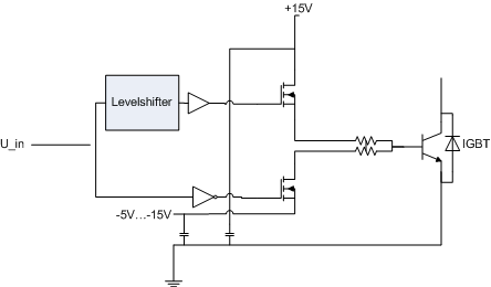

Hallo zusammen!
Ich möchte eine Mosfet Halbbrücke mit zwei n-Channel Mosfets treiben
(Siehe Zeichnung). Als Treiber für den Lowside-Mosfet habe ich mir den
IXDN409 überlegt. Jetzt ist meine Frage: Kann ich den auch als Treiber
für den High-Side-Fet verwenden, wenn die zu schaltene Spannung 15V
beträgt? Also statt des Levelshifters den gleichen Treiber? Der IXDN
kann ja bis zu 30V am Ausgang liefern, der würde ja die erforderlichen
25V liefern können, um das Gate anzusteuern. Oder habe ich da einen
Gedankenfehler? Was wären sonst geeignete Schaltungen um den
High-Side-Fet anzutreiben?
Viele Grüße,
Simon
>(Siehe Zeichnung).
Warum willst du das Fahrrad neu erfinden? Nimm einen fertigen
MOSFET-Treiber, siehe MOSFET-Übersicht.
>IXDN409 überlegt.
Ein Treiber für den Treiber? Irgendwann wird das sinnlos.

Das ist keine Schaltung von mir, die stammt von Infineon. Außerdem ist
der IXDN doch ein fertiger MOSFET Treiber?
Aber ich muss die Mosfets doch mit einem Treiber antreiben, oder wie
soll das sonst gehen? Ich muss ja irgendwie die Spannung auf +15V bzw
+25V Ich möchte keinen IGBT Treiber nehmen, wie z.B. den HCPL316J, da
ich noch Sicherheitsschaltungen wie das Active Clamping mit einbauen
möchte.
Also meine grundsätzliche Frage: Kann ich den Low-Side-Treiber auch zum
Treiben der High-Side nutzen?
