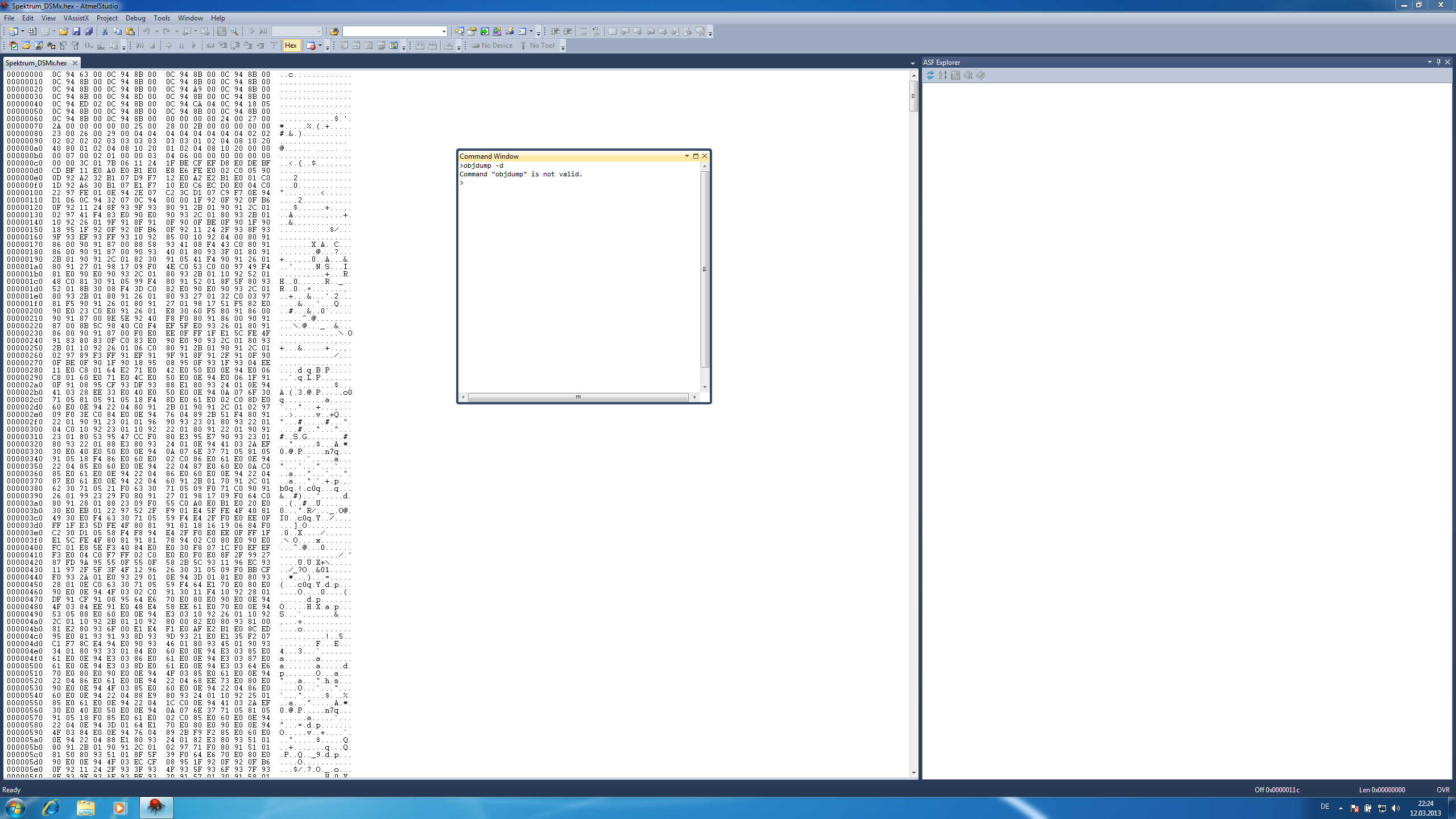

Hallo Leute Kann mir jemand sagen wie ich in AVRstudio 6 eine *.hex oder *.bin Datei in Assembler decompiliere ? Ich habe hier im Forum gelesen, dass man das einfach öffnen muss, aber das geht irgendwie nicht, es wird dann einfach die Datei angezeigt, ohne Assembler Decompilierung.

Michael L. schrieb: > Kann mir jemand sagen wie ich in AVRstudio 6 eine *.hex oder *.bin Datei > in Assembler decompiliere ? geht damit nicht. Es gibt eventuell ander tools die das können aber mit dem Studio geht es nicht. Außerdem wird man sehr viel zeit einplanen müssen und dann den ASM code zu verstehen. Es gibt dann keine Label oder Namen mehr. Man kann ja nicht mal sauber zwischen daten und code unterscheiden.

Sucht du den Disassembler? http://www.atmel.no/webdoc/atmelstudio/atmelstudio.Debug.Views.Disassembly.html
Bei den GNU-Binutils müsste auch so ein Teil dabei sein.

... so sieht es momentan bei mir aus... Ich muss das Register UBRRnL und UBRRnH ändern, nichts einfügen. In der hex Datei sind aber nur Zahlen, Buchstaben da kommt ja kein Mensch draus... Die hex datei ist ja eigentlich 1:1 Assembler, sollte nicht so schwierig sein dies zu decompilieren, oder täusche ich mich ?

Vielen Dank für eure Mühe und Tipps !! Aber das Problem hat sich nun erledigt ! Die Baudrate sollte 125k sein, hatte aber immer 127k, und dachte das dies das Problem sei. Nun hat sich herausgestellt das ein Fehlerhafter Spannungsregler die Ursache war. Er brachte zwar die 3.3V einwandfrei, hatte aber eine hohe Restwelligkeit die mir zum Verhängnis wurde. An der Seriellen Schnittstelle hängt ein HF-Modul, das dann vom Spannungsregler gestört wurde, und somit nicht sauber arbeitete. Der interne Oszillator des Atmega reicht allemal für diese Anwendung, auch wenn die Baudrate nicht ganz stimmt.
