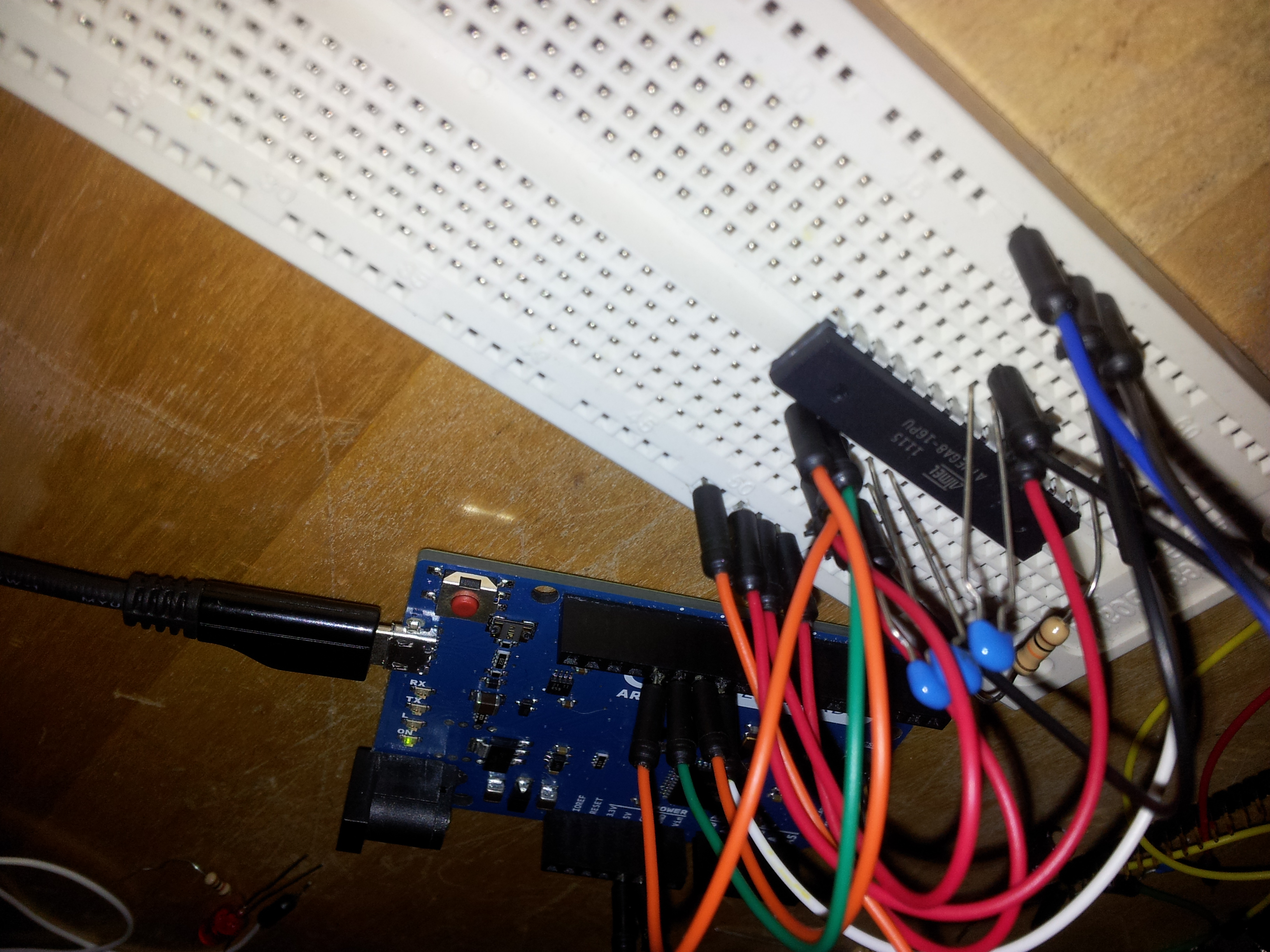

Hallo Community,
habe mich die letzten Tage in euer Wiki eingelesen und jetzt
entschlossen selbst mal ein kleines Projekt zu beginnen, allerdings
scheitere ich bereits an den Anfängen. In der Suchfunktion habe ich zwar
einige Threads gefunden, aber leider klappt keine der da vorgeschlagenen
Lösungen.
Ich versuche gerade meinen ATMega8-16PU mit folgendem Befehl unter
MacOSX anzusprechen:
avrdude -p m8 -P /dev/tty.usbmodem1411 -c avrisp -b 9600 -B 6 -v

Alles was ich dazu gefunden habe hatte irgendetwas mit externem Takt zu
tun, aber soweit ich weiss muss ich ja dazu was an den Fuses verstellen,
was ich aber so ja nichtmal machen kann?
Noch meine Konfiguration:
Arduino Leonardo mit:
slave reset: Pin10
MOSI: Pin11
MISO: Pin12
SCK: Pin13
und den entsprechenden Pins am ATMega.
Ausserdem benutze ich die 5V und GND Leitung vom Arduino.
Zusätzlich habe ich noch jeweils einen 100nF Kondensator zwischen den
VCC, AVCC und AREF jeweils nach GND gesteckt und einen 10k Widerstand
zwischen RST und 5V.
Habt ihr vielleicht noch ein paar Tipps und helfenden Rat?

von oh weh (Gast)
Daniel Grießhaber schrieb:
> allerdings
Wie z.B. bei der Verwendung von sinnvollen Bildformaten! Schaust du dir
deine Bilder nicht an, bevor du sie hochlädst? Und warum nötigst du die
Leute mit unnötig großen Dateien? Erwartest du, noch ernst genommen zu
werden?

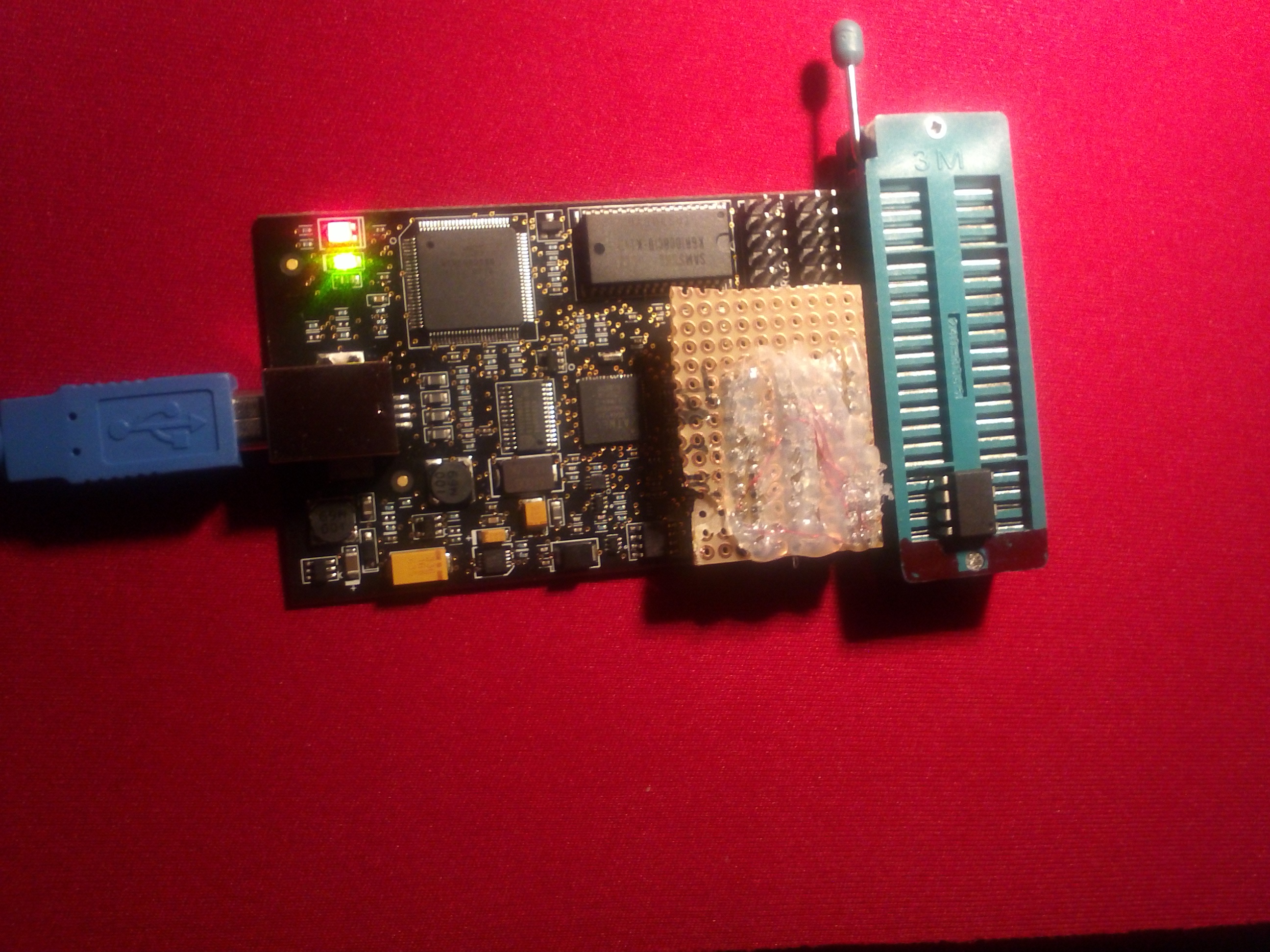

von F. F. (foldi)
Daniel,
das geht leider nicht. Der ATmega8 wird nicht unterstützt von der
Arduino IDE. Du kannst das allerdings mit nem 168ziger oder 328ziger
machen.
Als Tipp möchte ich dir auf den Weg mit geben, kaufe dir einen Dragon,
40 poligen Zif, Buchsenleisten und Stiftleisten. Lade dir das Pdf zum
Dragon hier aus dem Forum zuvor herunter und schau dir an wie du die
Adapter machen musst. Kannst du mit Lochraster machen. Dann hast du auch
gleich einen HV-Programmer, wenn du dir deinen µC verfused hast und den
wieder zum Leben erwecken willst. Ganz nebenbei kriegst du für das Geld
obendrauf einen Debugger.

von F. F. (foldi)
Spess53 schrieb:
> Hi
> Kann man auch ätzen:
> Beitrag "Re: Gehäuse für das AVR Dragon"
> MfG spess
Hallo Spess53,
ich weiß und deine Arbeit, das auch allen zu Verfügung zu stellen, das
ist sehr nett. Mit der Vorlage habe ich das versucht und habe auch
versucht diese deutlicher hin zu bekommen. Alles vergebens. Bei mir
klappte das leider nicht.
Da ich ja nur ein paar von diesen Adaptern brauchte, hab ich sie mir mit
Lochraster gemacht.
Trotzdem, vielen Dank dafür!

von Oliver (Gast)
@Daniel
Arduino als ISP funktioniert wunderbar, benutze ich schon länger mit den
verschiedensten AVRs. Die Fehlemeldung besagt, dass der ISP richtig
erkannt wird, aber von dort keine Verbindung zum ATmega8 hergestellt
werden kann. Das ist meist ein Problem der Verkabelung, prüfe am besten
noch mal alle Verbindungen. Hast Du Ground von Arduino und ATmega
verbunden? Welche Spannungsversorgung für den ATmega verwendest Du? Der
Arduino kann auch die Spannungsversorgung übernehmen.
von Daniel Grießhaber (Gast)
danke habe das Problem gestern bereits selbst gelöst. Ich hatte die
Anschlüsse an and die Pins 7-12 angeschlossen. Scheinbar sind diese beim
Arduino aber anders an den µC Angeschlossen. Lösung: Alle Pins an den
ICSP-Header anschließen, nur der Slave Reset läuft weiter über Pin 10.
Danke dennoch für die Lösungsvorschläge.
