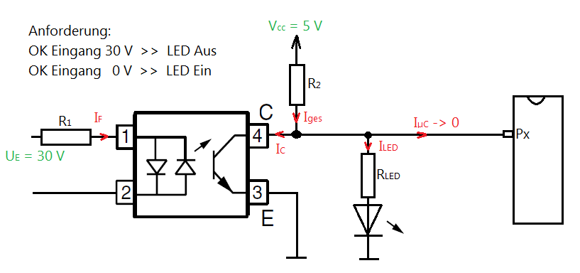

ich stehe vor folgendem Problem:
Ich bekomme von einer Lichtschranke ein 30 V Signal, wenn diese
Sichtkontakt hat (Normalzustand)und 0 V wenn kein Sichtkontakt besteht.
Dieses Signal möchte ich über einen Optokoppler in meine Schaltung mit
µC bringen.
Neben der Pegelerkennung am µC Pin soll davor noch eine LED geschalten
werden.
Die LED soll immer dann leuchten, wenn kein Sichtkontakt besteht, also
am OK Eingang 0 V anliegen und dieser nicht durchsteuert.
[vgl. Skizze]
Als Optokoppler hab ich mir bisher folgenden ausgesucht:
http://www.conrad.de/ce/de/product/153979/Optokoppler-Vishay-SFH6206-2-DIP-4-SMD-Ausfuehrung-ACbidirectional
Mein Problem ist nun die Dimensionierung der Widerstände, sodass die LED
tut, was sie soll und der Pegel am µC Eingang in den Pegel-Grenzen
liegt.
Vielleicht gibt es ja auch andere Vorschläge für eine entsprechende
Schaltung?

#3084071
> Schaltung?
Die Schaltung ist sehr ungünstig, da R2 klein sein muss, damit LED
leuchtet und die Spannung an Px groß genug ist.
Das bedeutet aber im "Aus"-Zustand, dass Ic groß wird (U an Px muss
klein genug sein). Das wiederum bedeutet, dass If sehr groß sein muss.
Ich würde einen Transistor spendieren um die LED anzusteuern.
Z.B. einen Emitterfolger (PX an Basis, Vcc an Kollektor und Rled+LED an
Emitter), wenn die die Spannung für die LED dann noch ausreicht.
Gruß Dietrich

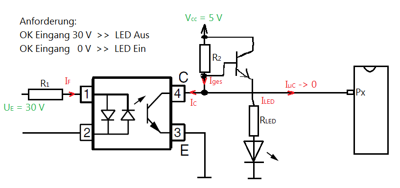

Moderator (Firma: Titel) Persönliche Seite #3084082
Gäst_5 schrieb:
> [vgl. Skizze]
Vorneweg: mit "plus" am Widerstand wird deine OK-LED nie leuchten (oder
ist das ein AC-Koppler?). Beachte die Pfeilrichtung der LED im
Optokoppler und merke: Ströme fließen in der Elektronik immer in
Pfeilrichtung und von + nach -
Du wirst so kein Glück haben, weil die LED nämlich den Eingang vom uC
"herunterzieht". Ich schlage daher einen Transistor für die LED vor.
Dann machst du den R1 etwa 3k3 Ohm groß, damit hast du dann ca. 10mA für
die OK-LED.
Den R2 machst du ebenfalls 3k3, und dann kommt noch die Schaltung wie im
Screenshot mit Rled = 2V/10mA = 220 Ohm.

Gast #3084134
Vielen Dank für eure Hilfe - die Schaltung sieht gut aus.
Wie groß ist denn der Spannungsfall über die CE-Strecke der
Transistoren?
Es soll ein DC-Koppler sein.
Befindet sich im OK eine LED und eine normale Diode, oder sind das zwei
LEDs?
Wenn nur das rechte Symbol die LED sein soll, dann fließt der Strom in
die andere Richtung und + muss unten an Pin2 - da geb ich dir recht.
> Ich war noch am überlegen, ob ich die Schaltung noch mehr umbauen würde.
> Aber so ists am einfachsten...  ;-)
Gibt es bessere Lösungen? Die Anzahl der BE sollten aber nicht den
Rahmen sprengen.

Moderator (Firma: Titel) Persönliche Seite #3084303
> Transistoren?
Die Spannung am Emitter ist etwa 0,5-0,7V niedriger als die an der Basis
(weil Kollektorschaltung).
> LEDs?
Häh? Du hast den doch rausgesucht, du musst doch wissen, was in deinem
OK drin ist. Im Zweifelsfall ist da nur eine LED drin.

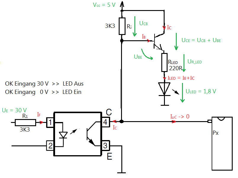

Gast #3084515
Um das nochmal nachzuvollziehen:
OK - Eingangskreis:
R = 3K3 >> I = (30V-1,4V)/3300 = 8,67 mA
Transistorschaltung für den Fall das der OK nicht durchsteuert, also LED
Ein:
Vorüberlegung:
I_LED soll 10 mA, U_LED = 1,8 V (rot),
I_LED = I_B + I_C (wobei I_B << I_C) -> I_LED = I_C = 10 mA
Rechnung:
R = 220 Ohm (einfach festgelegt?)
U_R = 220Ohm * 10mA = 2,2 V
Somit bleiben für U_CE = 1 V, denn: 5V = U_CE + U_R + U_LED
...so nun weiß ich, dass U_CE = 1 V sein soll, wie bist du nun auf die
3K3 Basisvorwiderstand gekommen?
Könnte ich R_LED nicht auch kleiner wählen, und U_CE größer einstellen?
Ist meine Herangehensweise korrekt?
#3084637
@Gäst_5 (Gast)
OK.
OK
Nö, siehe LED.
Passt zufällig ;-)
Das kann der Optokoppler maximal auf GND ziehen, siehe Optokoppler.
Ja.
Nein, die ergibt sich.
Soweit schon.
Gast #3085123
> Ja.
Was würde denn passieren?
meinet wegen: U_R = 2,8 V und U_LED = 1,8 V
dann müsste U_CE = 0,4 V sein
.. wie stellt sich das dann ein?
Durch den kleineren Widerstand wird I_B größer und der Transistor
steuert weiter durch, richtig?
#3085168
@  Gäst_5 (Gast)
Die LEd leuchtet heller.
Falsch. Nicht alle Parameter sind frei wählbar, einige sind fest bzw.
ergeben sind. U_R ist fest, ebenso wie U_CE in dieser Schaltung.
> und U_LED = 1,8 V
Das ist fest.
Nein.
Ja. Ändert aber an der Spannungsverteilung praktisch nichts. Warum?
Konstanten:
U_LED = 1,8V
U_BE = 0,7V
U_R2 ist so halb fest. Rechnen wir mal. Bei 10mA LED-Strom und
Stromverstärkung 100 fließen 100uA Basisstrom, macht an 3k3 ~0,33V, das
ist U_BC. Letztendlich teilt sich der Rest der Spannung auf R2 und R_LED
auf, praktisch wird der Löwenanteil an R-LED abfallen. Auch beim
doppelten Strom, denn dann steigt U_R2 nur um ca. 0,3V, das ist wenig
gegenüber ~2,2V an R_LED. U_R-LED ist somit nahezu konstant 2,2V, damit
kann man R-LED ausrechnen.
