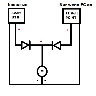

Rückfrage zur schaltung von 5 und 12 Volt gleichzeitig.
OP #3084237
Hallo
Ich habe Gestern ein Auftrag bekommen und zwar: Geht es um ein 200mm
Lüfter der immer Laufen soll.
Also normal Läuft der Lüfter über 12 Volt vom PC Netzteil.
Jetzt muss der Lüfter aber langsam weiter Laufen.
Auch wenn der PC ausgeht.
Da kahm mir die idee (siehe bild) den USB zu verwenden jetzt wohle ich
nur noch mal wissen obs alles richtig ist.
PS.Ich weis das USB nur 100mA bringt das Reicht auch.
DANKE
